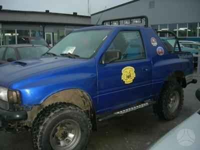

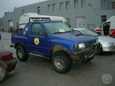

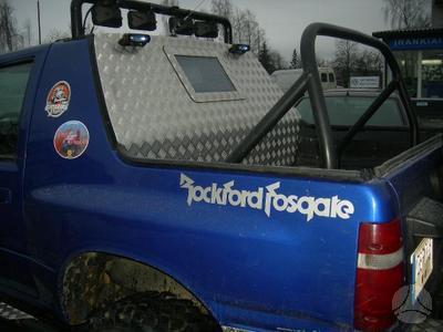

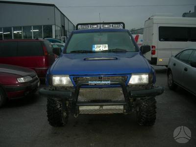

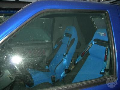

    :huh:
    #69 Dozer
    Отправлено 02 апреля 2009 - 05:26
    Dozer
    • 3 462 сообщений
    :huh:
    фотки бы побольше чуток, ну или ссылку на них ;)

    :huh:
    Знакомый машин :) Продавал хозяин ее недавно.
