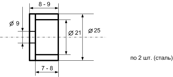

    #80 pavel_mikhaylov
    Отправлено 24 декабря 2009 - 09:59
    pavel_mikhaylov
    • 17 сообщений
    • УХта
    • OFA sport c20ne
    добрый день! ни у кого нет случайноразмеров стаканчиков для ручных хабов на офа??? решился на замену автоматов на ручные, но не обнаружил проточки для ручных хабов(((( хабов пока нету, и возможности измерить размеры соотв. тоже нет! вот нашел чертеж в форуме, он не подходит?
