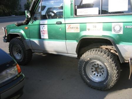

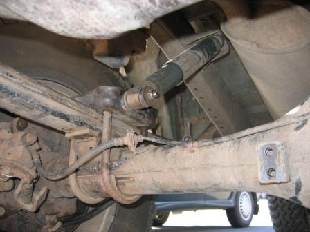

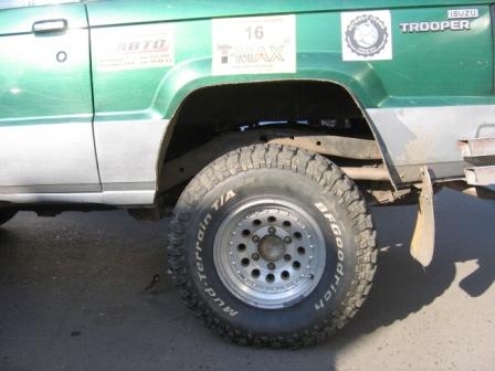

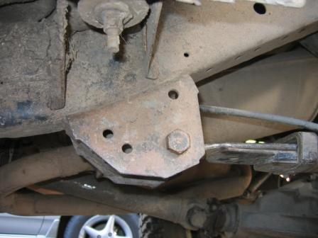

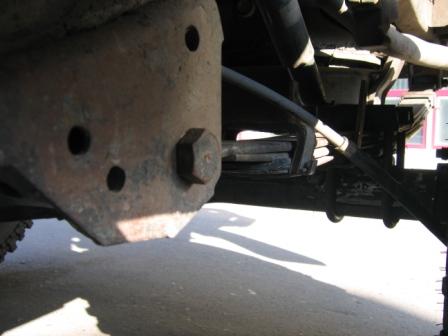

    Перенёс рессоры, вот что получилосьIMG_9159.jpg Многовато будетIMG_9160.jpg Вот примерно такIMG_9163.jpg Рессоры просевшие почти прямые (раньше спасали газелевские серьги)IMG_9173.jpg Как вариант антилифта, хочу пересверлить крепёж рессорного саленблока повышеIMG_9174.jpg Может кто знает, как ещё уменьшить лифт (серьги сейчас родные)Может прокатать рессоры в обратную сторону, немного?И ещё по передку: При накрутке торсионов, ход в низ сильно уменьшится, может подрезать демферную резинку?

    Перенёс рессоры, вот что получилосьМожет кто знает, как ещё уменьшить лифт (серьги сейчас родные)Может прокатать рессоры в обратную сторону, немного?И ещё по передку: При накрутке торсионов, ход в низ сильно уменьшится, может подрезать демферную резинку?
    Для уменьшения поколдуй с формой серёг... Г-образные серьги тебе помогут :) Перенос переднего крепления не сильно поможет - понизится на гулькин фик... Рессоры катать не надо, орни со временем сами подсядут. У меня были не просевшие и тоже после переноса стали практически прямыми... А чтобы не уменьшался ход отбоя - перенос верхней шаровой под рычаг и замена (или подрезка) отбойника верхнего рычага. Мне на старом помогло.ЗЫ. ЗдОрово получилось. Теперь ещё заценишь ходы задней подвески и стопудово откажешься от антилифта :D Это я на себе проверял... :)ЗЗЫ. Небольшой совет по собственному опыту - надо переделать верхние крепления задних аммов под "ухо"... Штырь выгибает на раз...

    А хода вверх хватает? По фотке амортик кажется почти сжатый.
    Ход сжатия с запасом.Вот только эфективность работы аммортизатора в таком положении хреновая (козлит)

    Я с этой проблемой справился, подушки двигателя и коробки приподняты в результате чего раздатка под рамой не торчит B) Дак что там про Г образные серьги? Хотя торсионы подкрутил (верхний отбойник - палец в притирку пролазит, нижний отбойник - полтора пальца) вроде поровнее стал, но сантиметров на 5 я б зад опустил бы.
    Да обычная угловая серьга, с перекладиной в углу. В загруженном состоянии рессора упирается в перекладину и длина серьги считается "по катету" - то есть короткая. Как только рессора разгрузилась и отошла от перекладины - длинна серьги считается "по гипотенузе" - длинная. Можно, конечно, просто поставить короткие серьги, но тогда ход отбоя уменьшится и плавность пострадает. А с угловыми серьгами получается нормальный компромисс.
    Чёт мне это не нравится.
