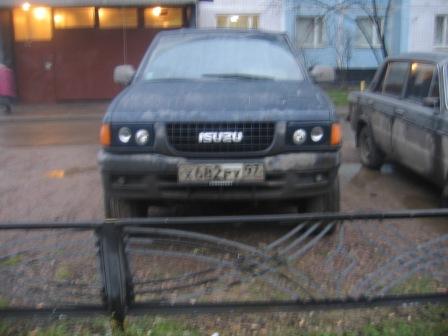

Отправлено 10 января 2007 - 21:09
#62
Отправлено 10 января 2007 - 21:27

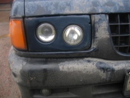

Не прикрепил видимоПрикрепил фотки. Правда машин грязная , но фары видно.

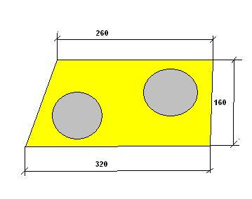

Только б не забыть, что "ближний" - снаружи
#68
Отправлено 11 января 2007 - 11:28
+1 Мне тоже кажется чуть по вертикали сместить можно...Респект!
Прикольненько смотрицца. ИМХО, примерно так и надо делать (не на одной высоте). Или вообще максимально разнести по углам...

Ну это само собой. Резать не желательно.Епт... Забыл глубину фары замерить...Зависит от того сколько места будет под модули не трогая кузов. На Трупере например, резать надо.
