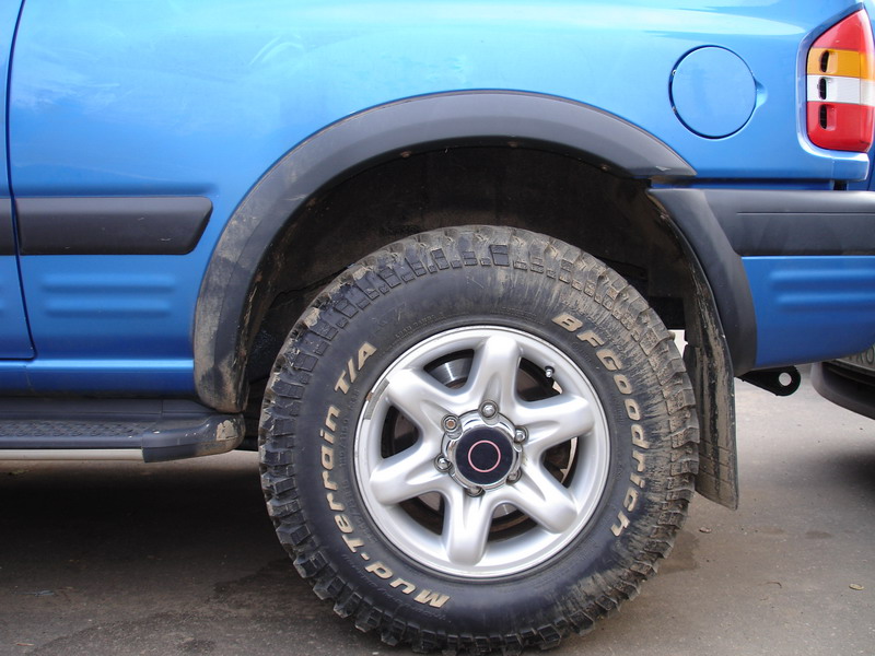

И что такая резина влезает во фросю Б?Фотки с новыми пружинами.Пришлось снимать под небольшим углом. Поэтому кажетсячто задница чуть ниже. Однако это не так. Видно по порогам. Будет время пересниму.Пока всем доволен. Получился бюджетный и вполне хороший вариант лифта подвески. Резина 245х75R16
Спасибо. Недурственно.
Вроде как - это теоретический максимум (совокупность ширины и диаметра, могут быть видимо колебания в сторону поуже-повыше, можно дальше химичить с вылетом диска).В случае других производителей/моделей - имхо 265 - перебор.А вот в случае BFG MT у меня есть подозрения(собственно, по сути это баян), что реальные ширина протектора и диаметр меньше. Об этом встречал упоминания, однажды гуглил некоторое время... ->
И я неспроста прошу вас обоих измерить реальные размеры ваших(обоих - klop & Genetik(который вообще нам задницу показывает
)) BFG MT(ширину протектора и диаметр). Уж будьте так любезны :pray:P.S. Вообще-то чего-то нашёл на 4x4typ... - противоречия налицо.... Всё-равно хотелось бы реальных цифр.
