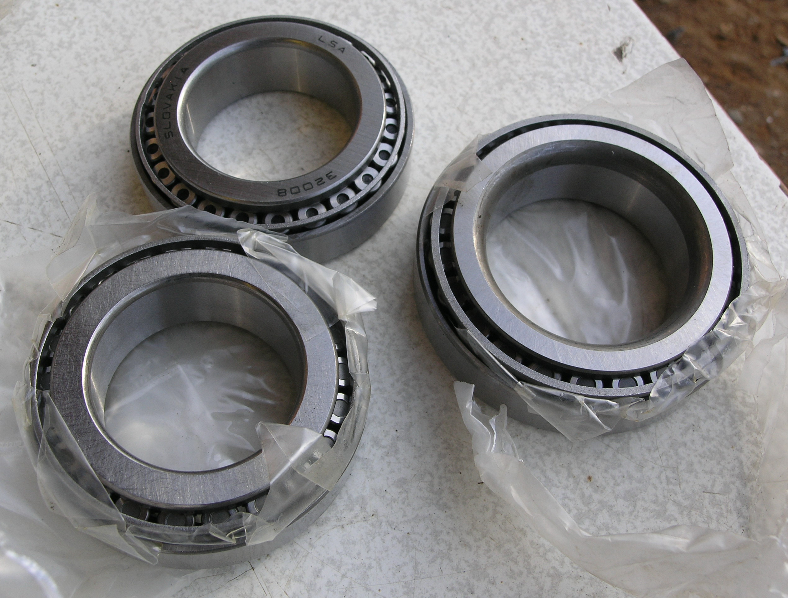

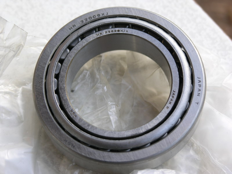

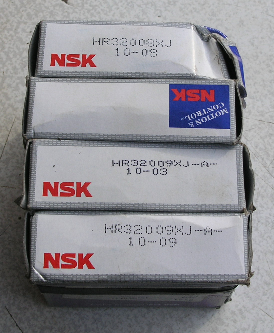

    Для повышения образования пара фоток нужных подшипников и их галтелей.1.jpg Это коробочки с обозначениями.2.jpg Тут 3 подшипника. Сверху "левый" производства Словакии, снизу слева оригинал внешний, справа оригинал внутрений. Видно галтели, хорошо видно увеличенную галтель у внешнего подшипника.3.jpg Внутренний подшипник с другой стороны, хорошо видны обозачения XJa
