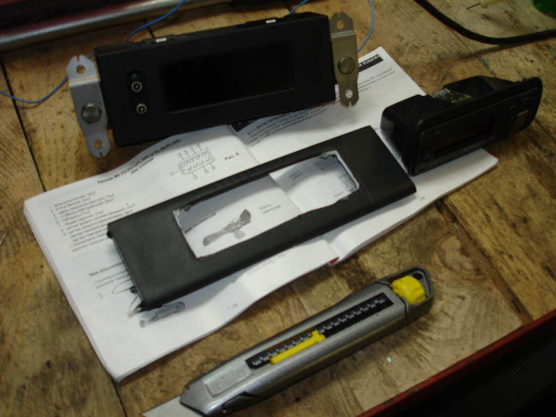

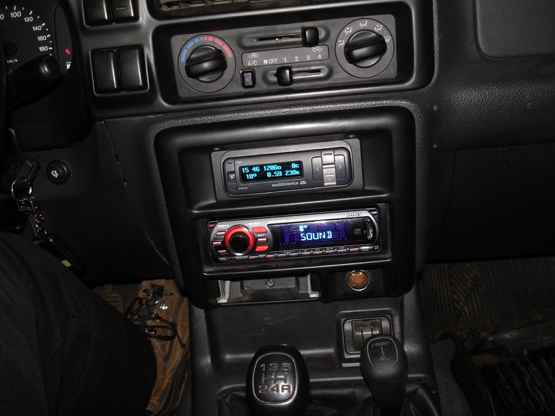

    И так все поставил вместо штатного компа. Как я понял демонтаж штатного компа ни на что не повлиял.На всю работу потратил часа три. Колхозить пришлось значительно больше чем ожидал.Для фальшпанели взял первую же попавшуюся под руку крышку, подходящую по цвету. Задний кожух в комплекте был светлосерого цвета поэтому ставить его не стал. Производители как всегда перемудрили и сделали привалочную плостость МК хитрой формы. Нижняя сторона и боковые имеют прогнутый профиль. Всязи с чем при установке их пришлось подрабатывать ножиком и в конце заделать оставшиеся щели еще и черным герметиком. Получилось очень даже ничего. :) Вот только цвет дисплея немного отличается от той что у производителя на фотках. От магнитолы отличается :huh: хотя не должен бы. :huh: Теперь вот сижу роюсь в ТИС ищу провода к которым можно подключить МК ( на форсунку и датчик уровня топлива в баке ) теоретически в торпеде они должны быть.Вот и итог.

    ЗАЧЕТ,,,,, а разьема диагностического внизу теперь не будет?или там тройничек сделал?
    Разъем остался к нему теперь подключен МК однако если необходимо подключить тестер то никаких проблем.Да и теперь диагностику на сервисе вроде как и делать не надо. Все МК показывает и по русски проговаривает. B)

    #78 Sergiani
    Отправлено 30 ноября 2008 - 09:26
    Sergiani
    • 152 сообщений
    • Уфа
    • ОФБ Спорт RS, Y22SE, 2001г
    +1 (только цвет дисплея, действительно, немного не тот)...первый пошёл! следующий где?P.S.: :confused: я не понял, а где у тебе кнопка вкл. ПП и что за кругляшь-кнопка около замка зажигания?
    :D Кнопку включения переднего моста я просто переставил в верхний ряд рядом с обогревом стекла. Мне так показалось удобнее. Рядом с замком зажигания стоит нештатная кнопка омывателя фар. Ачень удобное место встала как родная.По цвету, фото а главное вспышка сильно искажает цвета. В реалии они практически совпадают. Даже думаю из пиженства наклеить цветокорекитующую пленку. Реальный цвет индикатора как на старых люминисцентных электронных часах - голубоватобирюзовый.
