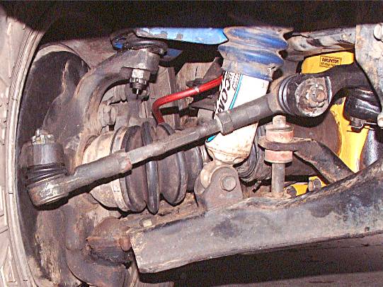

    машина отлифтована а шрус стоит паралельно земле,при прыжках или скоростном прохождении неровных участков до отбойников не достаёт и с курса не улетает.работа того стоит,если есть желание ходом идти там где остальные по плохой дороге еле тянутся.

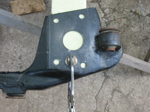

    И так мне надоело читать и видно мне не кто не ответить на мои вапросы Но тот кто хочит знать про резку моста вот 1) я как и все накрутил торсионы,,,, поставил поставки 1 см под шаровые (шаровые поставил снизу как все любят это делать и увидел как у меня гронаты будут тупа ламаться,,, пыльники рваться,. подшипник быстро умирать ...... вот что я увидел 168914702.jpg Ну и как вы начил калхоз свой тока сваркой я не умею пользаваться так что пришлось оброщаться на СТО где все тупа не хотели браться за это и я нашел хорошого человека типа дядя ВАСЯ и с 1 ящиком пива :alcohol: :alcohol: мы сотворили чудо и получилось вот это чудо :confused: 168914803.jpg Если присмотреться стоит штамп Дяди Васи :pray: и так вот что было Извеняйте снимал не трезвый :alcohol: :alcohol: :alcohol: 1 снимаем все гронаты 2 снимаем мост и откручиваем держалки 3 начинаем смотреть на них как они выглядят cozu06001.jpg 4 начинаем резать и душа плачит как серпом по яйцам :bash: так как потом назад не воротишь все назад и новых не найти 0011.jpg и так теперь нужно расчитать матимотическое решение на скока нужно опустить так как торсионы на максимум нельзя из за отсутствия ходов или чего то там еще ну короче обротился я к матиматическому решению и нашел стондарт на скока можно резать мост И так максимально резать и опустить можно на 3,75 см чтоб гронаты хорошо ходили нужно опустить на 3 см и так выбор встал на оптимальный вариант 3,5 см Но учтите что гронаты могут вырвать при ходе в верх там ход становиться не реальный большой :bash:и тут больше фото не могу прикрепить

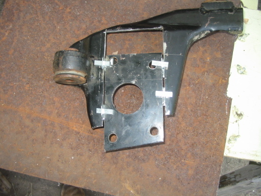

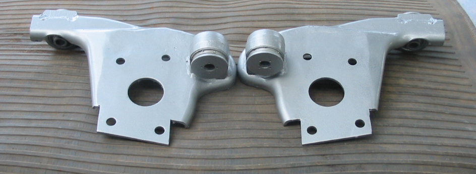

    продолжение следует теперь порезали покрасили и увидели как они должы быть в готовом состоянии IMG_0198.jpg 5 после чего ставим все назад и тут сабака зарыта нам мешаеться балка кардан не прикрутить и так начинаем опять пить рвать волосы на голове и думать но покурив немного шаманской травки придумали и порезали балку 168736310.jpg и наворили для усилия снизу чтоб при прыжках не сломалось для прохождения бродов не погнуло И так теперь после испытаний мне нужно знать можно ли устоновить еще амортизатор для жескости и какие переделки можно еще осуществить а то токое ощущение что у меня стоят пружины и не чуствуешь своей тобуретки раньше было все жеско а теперь все работает как часикикто не будь если есть фото как устанавливаться два амора сразу как сделаны крепежи скиньте плиз а то все перелазил и не чего найти не мог

    Чо-та фотка "как стало" с жёлтыми подвесами от Darlington Offroad :D
