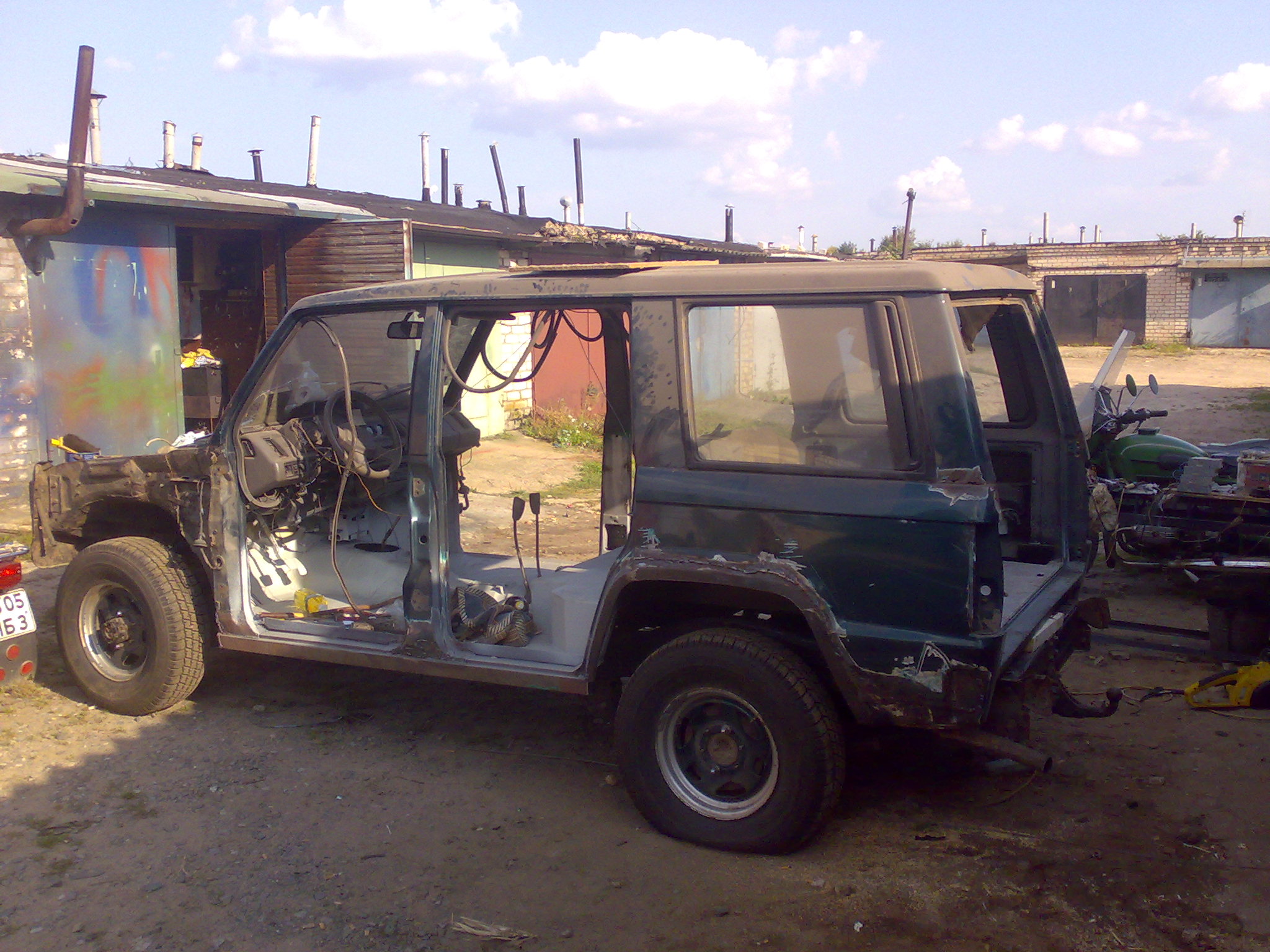

    бля!!!!!сення только через 2споловиной года поставил кузов на раму!!!!!!!!!!!!!!!!!!!11092009042.jpg ААААААААА!!!!!!!
    Симпатяга! :)

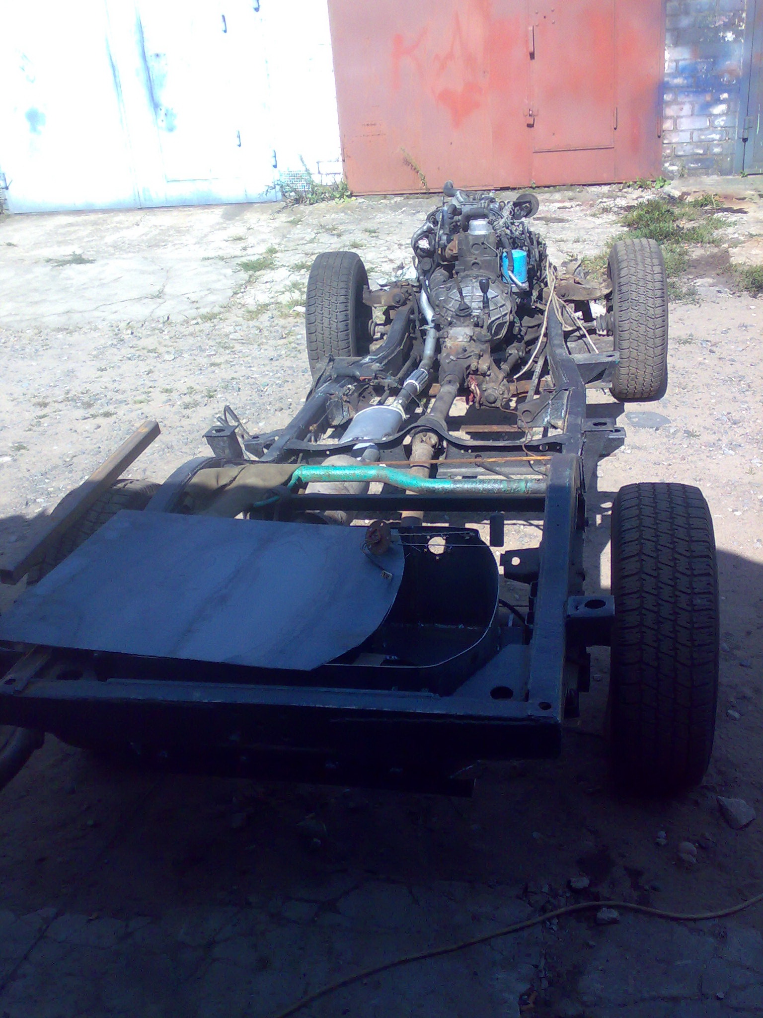

    по гофре - я был зашел в магаз где их много лежало - и выбрал че подошло по длине и диаметру :)тож свой покажу :) фотка не спецом делалася, а так.... типа на память.от турбины до гофры подобрал был какоето колено тоже в магазине сравнивая с родным, только чуть чуть подогнул был.средняя банка вроде как от волги, последняя - незнаю, купил был с ней :)_16082009032.jpg
    Я смотрю у тебя глушытель слева, а у меня справа, у тебя мотор 2,2, а у меня 2,8 и одна банка. Но всёравно спасибо, что-нибудь заколхозю.

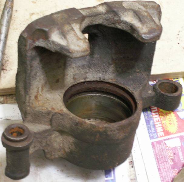

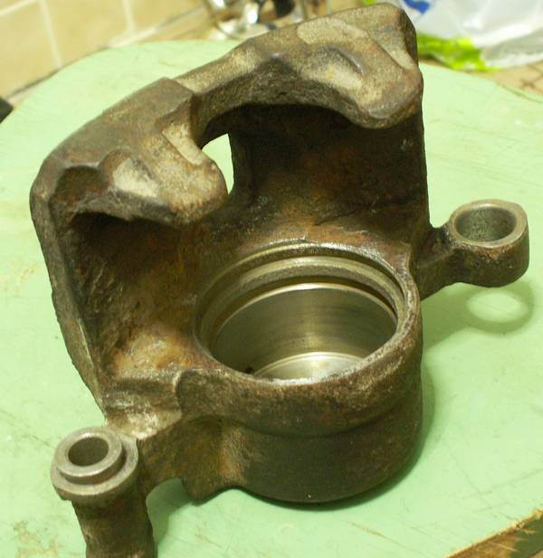

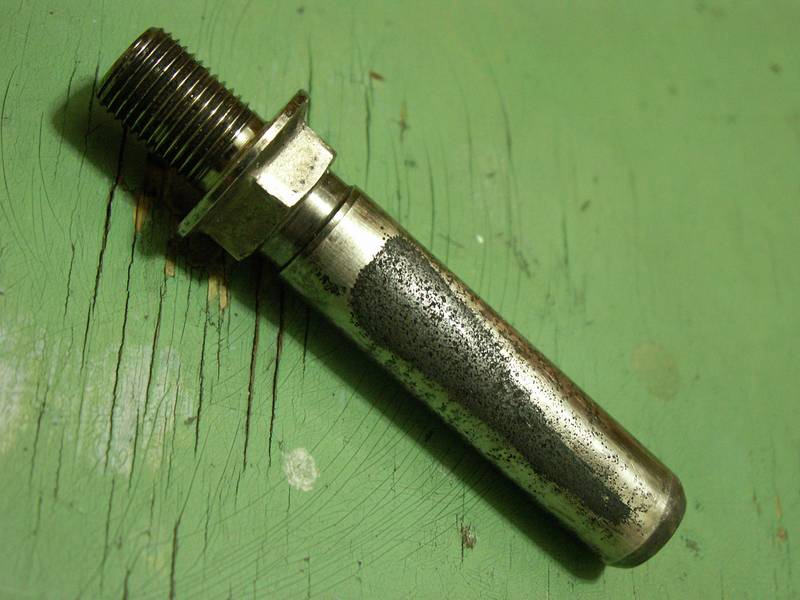

    Расколупал намедни тормоза. Господа, рекомендую! Как выяснилось, (неожиданно :D ) они требуют регулярной проверки и обслуживания.Внутри обнаружил такое:PICT7309.jpg После продолжительного сеанса техномагии превратил в такое:PICT7316.jpg Поршни, естественно, под замену (еле выковырял - закисли нах!). Направляющие выглядят примерно так:PICT7313.jpg Видно, что износ неравномерный из-за перекоса. Болтаются они в гнёздах и гремят. Зазоры составляют 0,2-0,4 мм. Пока решил обойтись заменой, но в следующий раз буду растачивать и шлифовать втулки и изготовлять направляющие бОльшего диаметра. Всвязи с этим вопрос: какая требуется сталь? Ведь тормоза - элемент безопасности!
