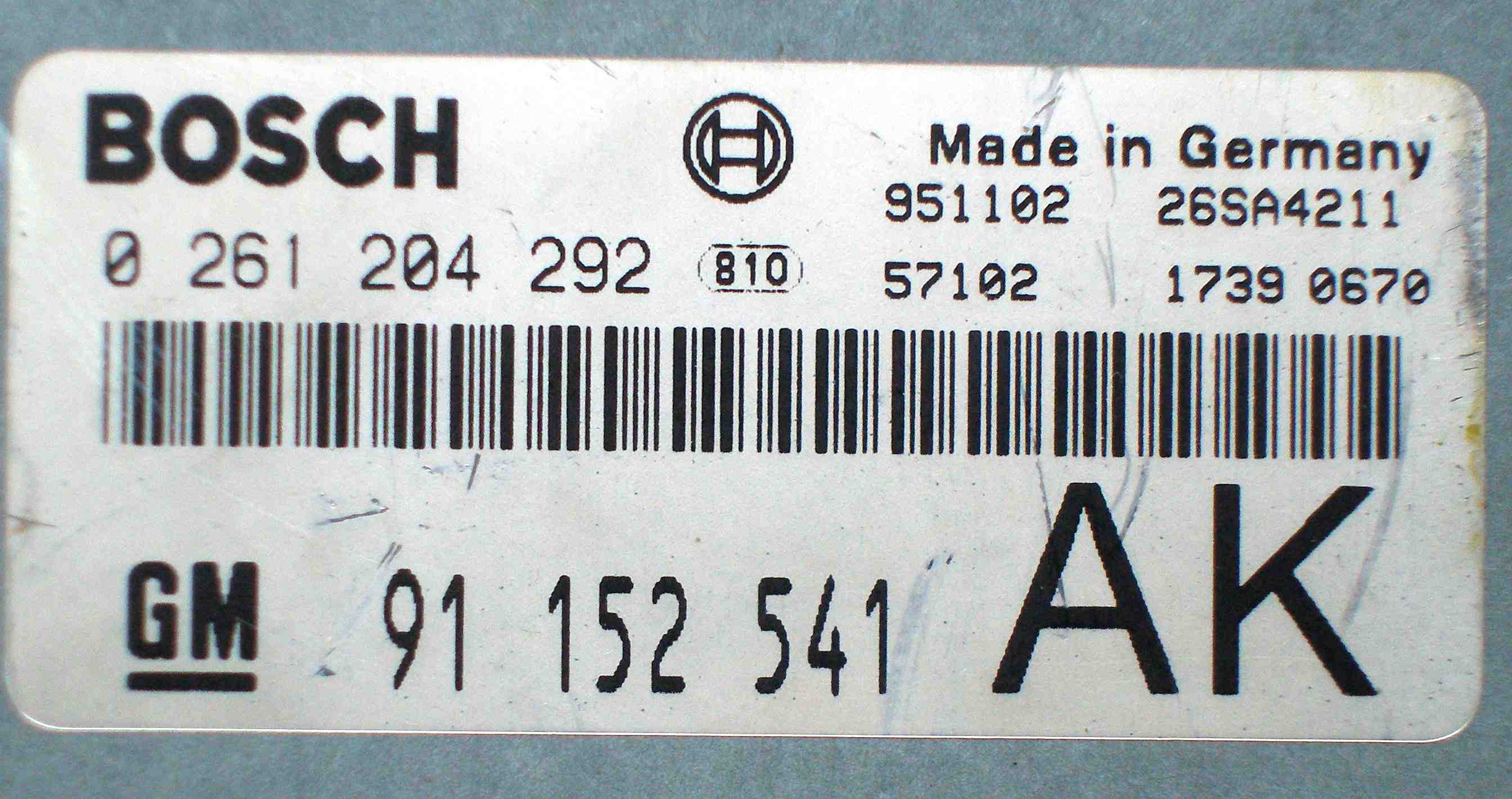

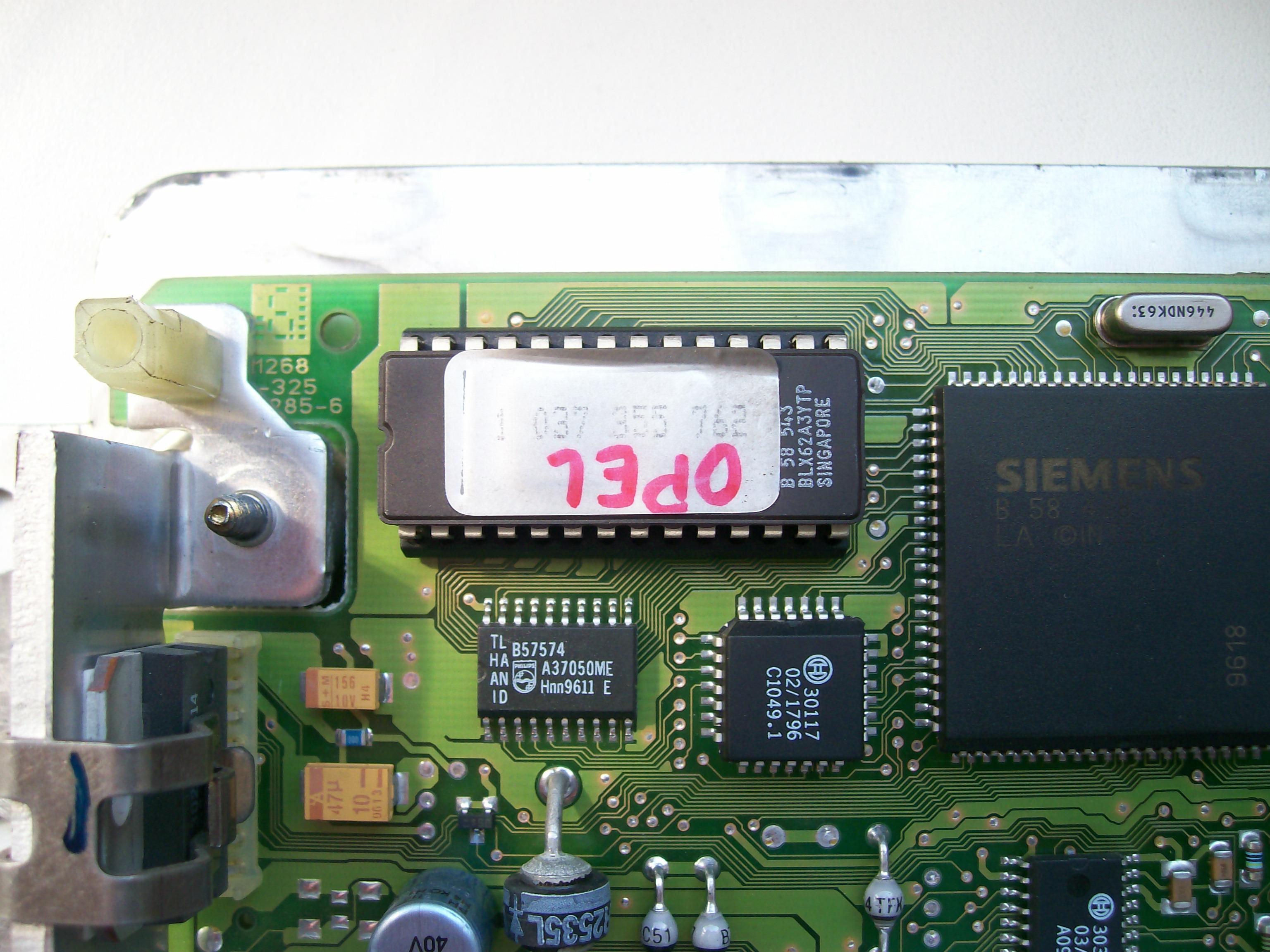

    Пытаюсь скинуть фото.1. Общий вид.2. Шильда, крупным планом.3. Со снятой крышкой, снаружи.Больше трёх не получилось.Идём дальше, вот она, "злодейка с наклейкой", многострадальное ПЗУ, в разных ракурсах.Почему то не получается под каждой фоткой подписывать. 7-ая фото, блок с обратной стороны. На 8-ой, с обратной стороны, микросхема имеет следы пайки (спасибо, красная стрелочка :lol: ), что бы это значило?
    Ну вот, теперь разговор может принять предметное русло! Я вижу конкретный тип ЭБУ и его начинку. Та микруха на плате, что паянная, и есть причина твоих мучений, это ПЗУ. Я же писал тебе, что деталька маленькая и нужен спец инструмент для ее демонтажа и монтажа. От моего ЭБУ твой отличается не значительно кроме номера, что вполне естественно, еще и две, не понятные мне буквы " AF" против моих "АК". Не знаю насколько существенно это различие, а все остальное вроде один в один. Не заморачивайся копированием дампа, а то еще правда останешься опять пешеходом! :) Если будет надо, у меня он сохранен надежно. Рад за тебя, что ты так оперативно и не "дорого" решил свои проблемы!Вот мой ЭБУ.
    А мне почему то казалось, что ПЗУ - это с наклейкой, которая, маркером красным OPEL на ней написано (это томский электронщик-...... писал). А маленькая микросхемка, восьминогая, со следами пайки, она с другой стороны.
    :D :D :D Та, которая тебе казалась, это то же что и биос в компе, она необходима для того , чтобы ЭБУ функционировал, в ней записана основная программа. Вот если ты бы захотел сделать чип тюнинг, тогда надо было ее и переписывать. А та, маленькая, о которой ты и не подозревал, пока не вытащил плату из корпуса, обрабатывает сигнал ИММО и еще некоторых датчиков. Я не буду углубляться, тем более, что проблема решена. Да и форум у нас не для электронщиков, я и так стараюсь писать простыми словами не используя терминологии, чтобы люди понимали а не запутывались в электронных дебрях.
    Вот так! Век живи - век учись! Главное при этом дураком не остаться. :lol: А вообще, из всего вышеозвученного вполне уже можно сделать кое-какие выводы. Неисправность эта редкая, но очень злокозненная, способная изрядно потрепать нервы и кошелёк. Так, что вся эта тема, весьма полезная. По крайней мере форумчанам, попавшим в похожую ситуацию будет гораздо проще, нежели например нам, искать и устранять поломку. А про хранилище прошивок, так сказать - страховой фонд, это нужно, просто необходимо реализовать. Я двумя руками - За! Просто знаний не хватает, реализовать это технически.
