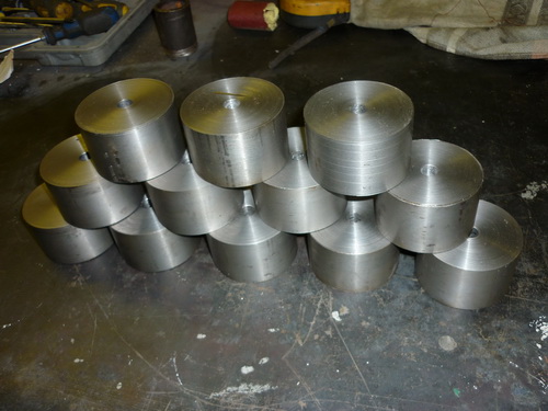

    Наточил и я себе проставочки на 40мм из нержавейки P1010271.jpg попробовал открутить болты задних подушек два легко а самые задние похоже закисли во втулках на днях буду пробовать постучать и покрутить. как откручу буду пробовать подниматься.
    какой диаметр..?????????
    65мм по наружи и 10мм под болт. Решил оставить болты М10.
    #65 andira2002
    Отправлено 18 ноября 2010 - 23:12
    • 10 642 сообщений
    спасибо..весь в раздумьях..из чего и как делать..

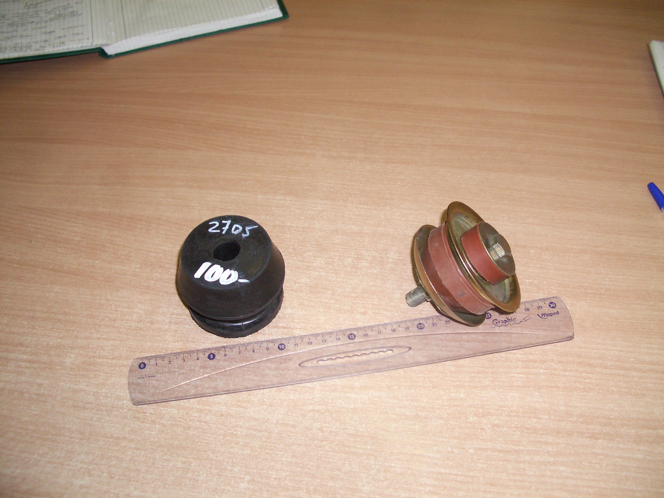

    Поднял раму,поснимал все подушки- 17 лет не прошли даром... всё по кругу под замену. Целы только нижние половинки двойных подушек. И есть проблема- втулки, которые в них стоят представляют из себя практически неопознанное издение по размерам из-за съединной их ржа. ПРОСЬБА- скиньте фотку как они выглядят (именно железные втулки) или размеры,чтобы выточить.
    #67 andira2002
    Отправлено 21 ноября 2010 - 23:03
    • 10 642 сообщений
    я себе решил ставить подушки двигателя от 469 уазика...первые 4 ряда..2 последние от газели..

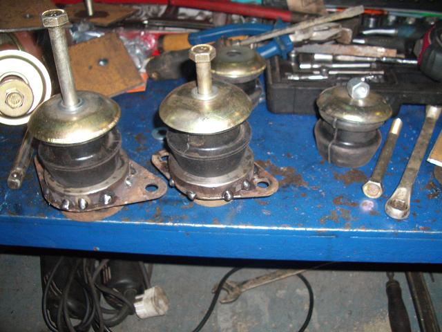

    Лифтанул сегодня машину...подушки взял 4 штуки газелевские.8 штук от уазика подушки двугателя.болты купил ка 12 ммвсякие кузовные шайбы в нужном количестве.втулки от классики какие-то подобрал в магазине.12 на 20 длинны не помню..(короче газелевских подушек примерно на 1см)из трубы 57 сделал проставки, привалил пластинки ,просверлил дырдочки 12,5мм.8 штук.для первых 4 рядовпотом при сборки все их приварили к кузову .чтобы меньше качался.для задних подушек сделал шайбочки толщиной 15 мм.потом их просто приварили к остаткам родных подушек.для 4 задних подушек прорезали пол багажника.(очень просто определить место с помощью рулетки.)новые болты завели сверху..4 ряд болты открутились...поставил 2 болта на 10.(гайки скрыты в плоскостях)ручку передач пока не трогал,но что-то надо сделать...из положительного..пропал жуткий скрип по кузову из отрицательного...2 и 4 передача втыкаются на пределе..остальное нормально..
