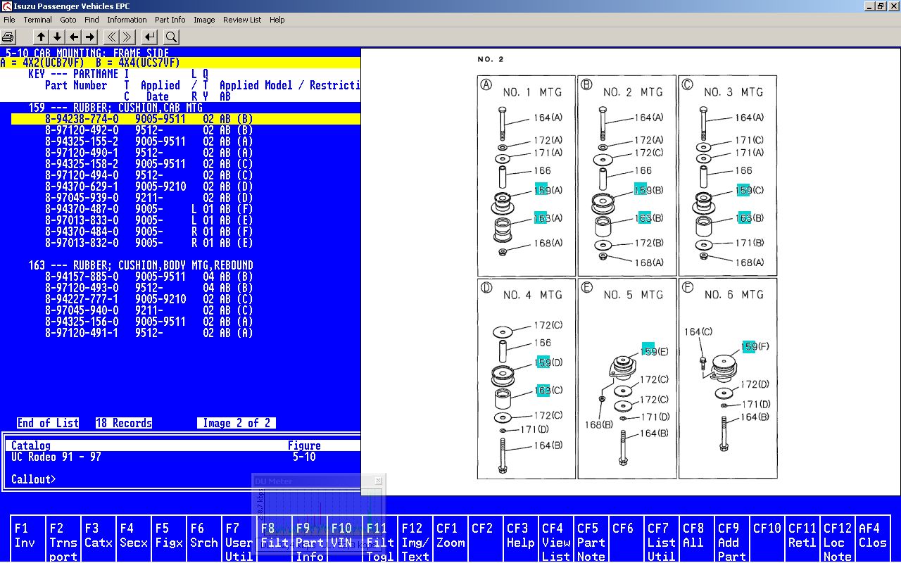

    А может кто-нибудь дать конкретные номера для заказа оригинальных ТОЛЬКО ДВУХ ЗАДНИХ подушек кузова? Без втулок, шайб и болтов.
    #76 Никон
    Отправлено 30 октября 2010 - 16:21
    Никон
    • 2 797 сообщений
    • Видное
    Вот, выбирай!ClipBoard_1.jpg Замена здесь
