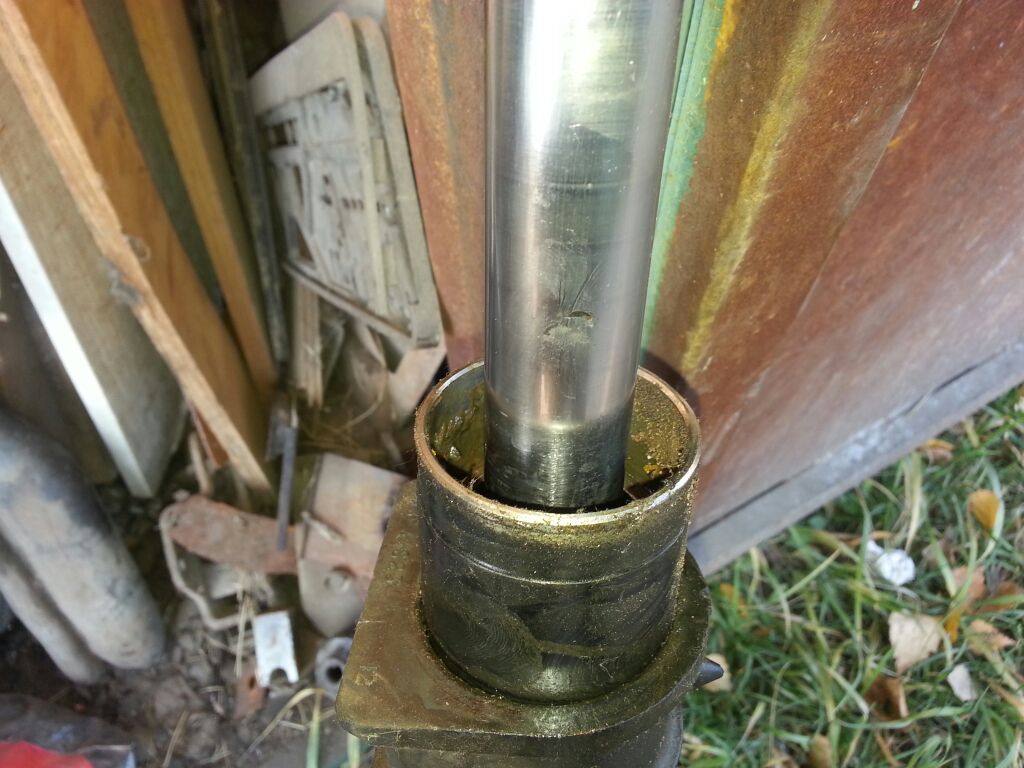

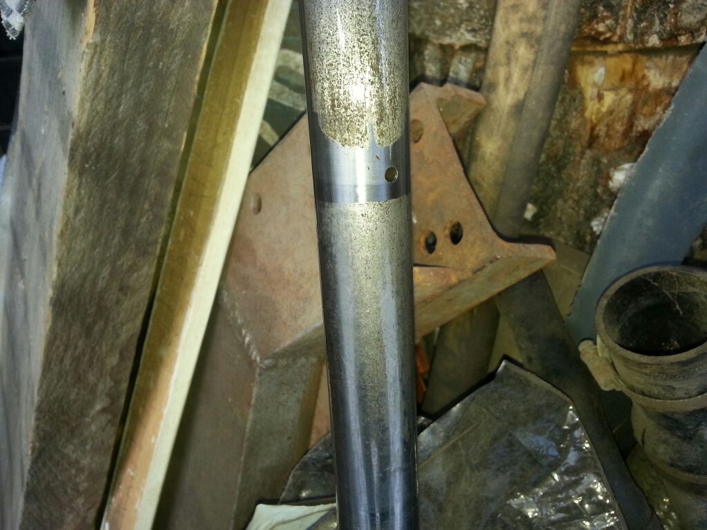

    Вчера сделал в гараже псевдо-токарный (даже вернее, псевдо-шлифовальный) станок, прогнал весь шток, вылезли некоторые не особо приятные вещи.
    Со стороны зубчатой насечки металл штока выработан в мелкую крапинку, с противоположной стороны есть скол размером примерно 1х3 мм и глубиной около 2 соток.
    Теперь нахожусь в раздумьях, как лучше поступить - выбирать металл в ноль, пока эти дефекты не сошлифуются или же просто вывести шток без фанатизма, отшлифовать его и залить какую-нить восстанавливающую присадку?

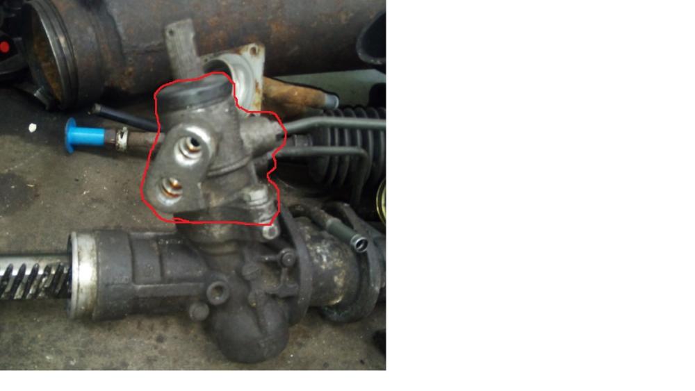

    такой вопрос. мож кто знает. потек сальник верхний на рейке. всю рейку не хочется снимать. есть возможность открутить только "верхнюю часть"? ее держит только два болта. есть какие то "хитрости" по ее снятию? Думаю ослабить регулировочн гайку с противоположной стороны и после открутить два болта, крепящую эту "крышку".  на картинке обвел "верхнюю часть", которую планирую снимать

    Была такая болячка. Покупал ремкомплект 0р90113kit, в котором пластиковые кольца, сальники... Эту часть снимать проблем не было, там червячная передача, снимается легко , а вот ремкомплект менять надо осторожно, не нарушая последовательность. Вобщем
    это было лет пять назад, нюансов не вспомню, но делать надо аккуратно.
