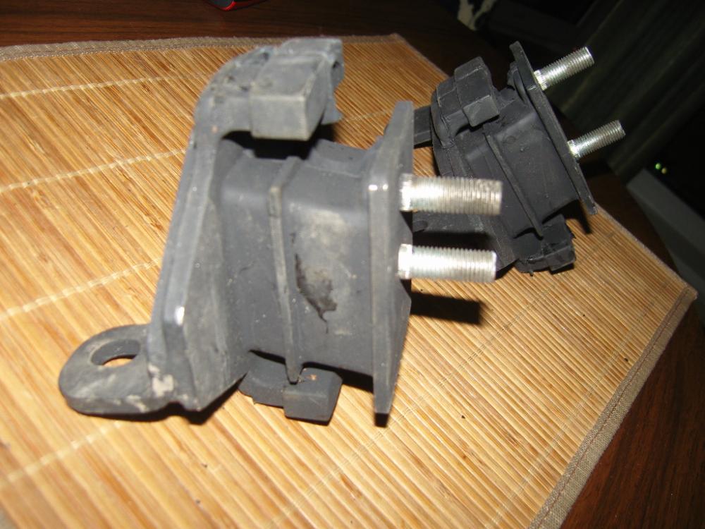

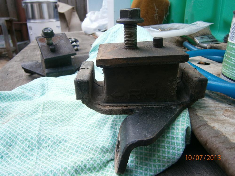

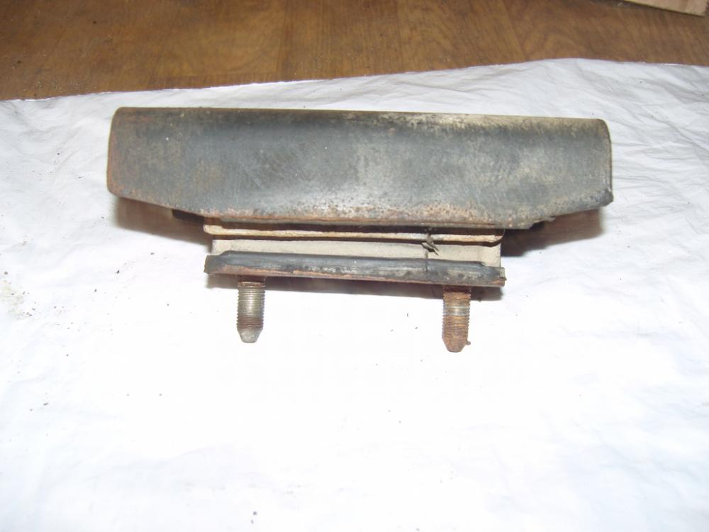

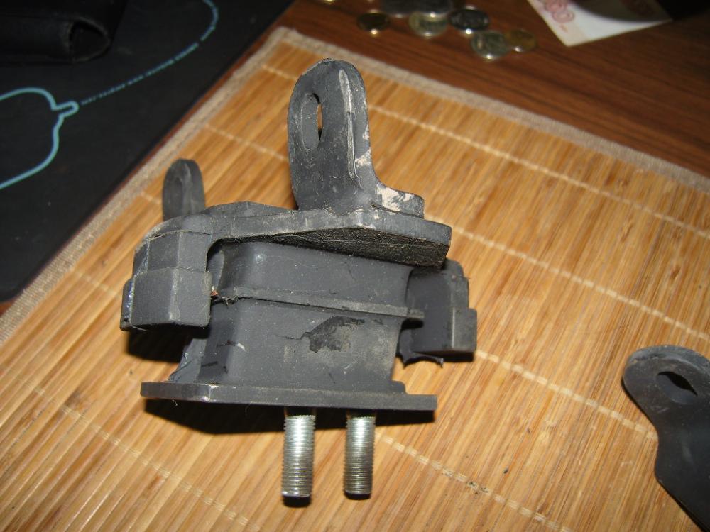

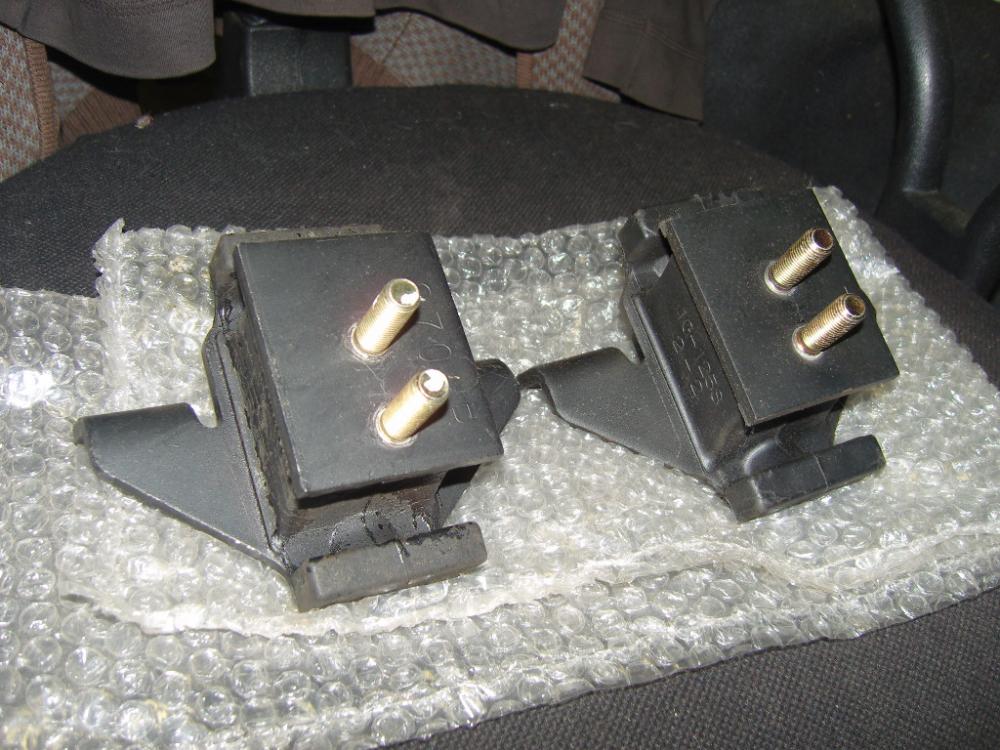

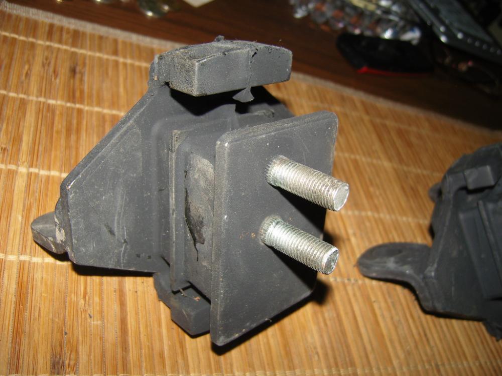

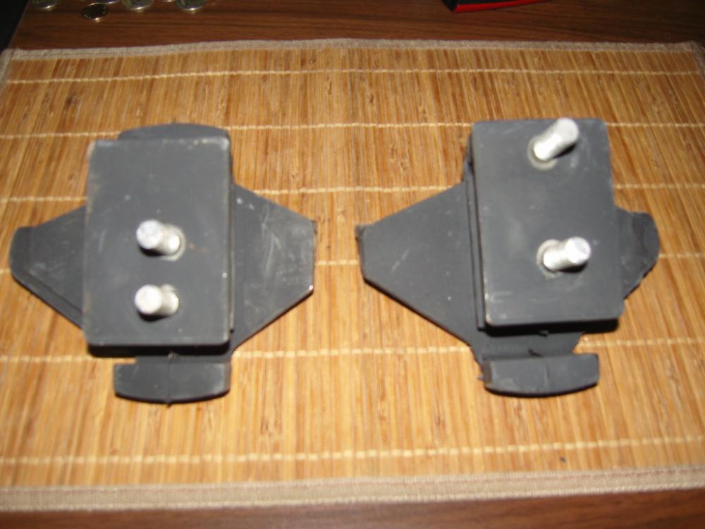

    Подушки ДВС на бензинках ОФБ - разные только по смещению шпилек в отверстиях кронштейна, их диаметру и кол-ву. Высота на 3,2 и 2,2 одинаковая.
    На дизеле примерно такая же, но другая конструкция - вварена стальная пластина -в резину, ромб на основании, явно расчет на большую нагрузку и вибрацию. Шпильки тоже смещены.
    На первом фото - 3,2, на втором 2,2 - бензин, дальше, после подушки МКПП (3,2) - подушки дизеля

    Юра, корпус МУА- одинаковый (не колокол)... То есть подушки ДВС- одинаковые, а вот расположение кронштейнов- разное, тогда объясняется разная подушка МКПП... хотя как же кузов? Там без лифта кузова плюс-минус 2 см расположения МКПП по высоте- это очень много.
    #69 Вехомечтатель
    Отправлено 12 января 2017 - 14:38
    Саня, я думаю угол наклона моторов разный (на самой раме), отсюда и кронштейны и высота подушек МКПП при внешней одинаковости коробасов. То есть насколько мотор выше ниже стоит относительно оси первичного вала КПП на раме. А тут еще мост - ниже не поставишь, только выше...Вот они и подушками КПП компенсируют. И тут же выплывают пер.карданы .
    На кузовах - подушки одинаковые, вся хрень на кулисах рукояток - тоже и расстояние между корпусом кулисы и кузовом в центре одинаковое

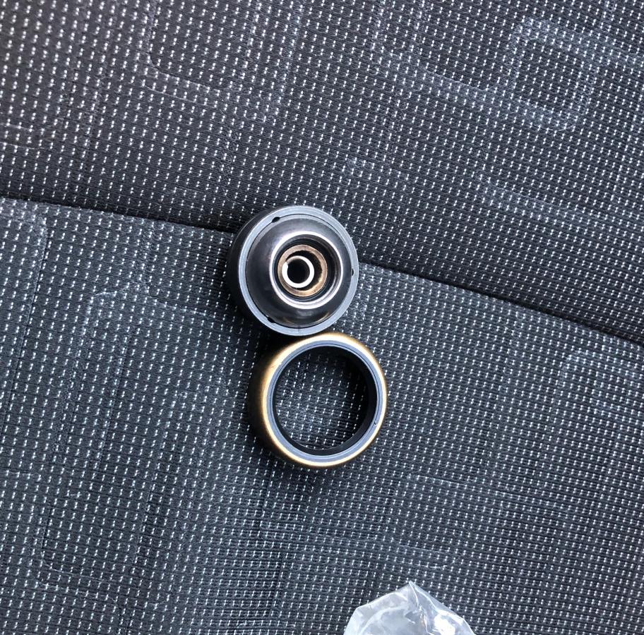

    Что там неполного?

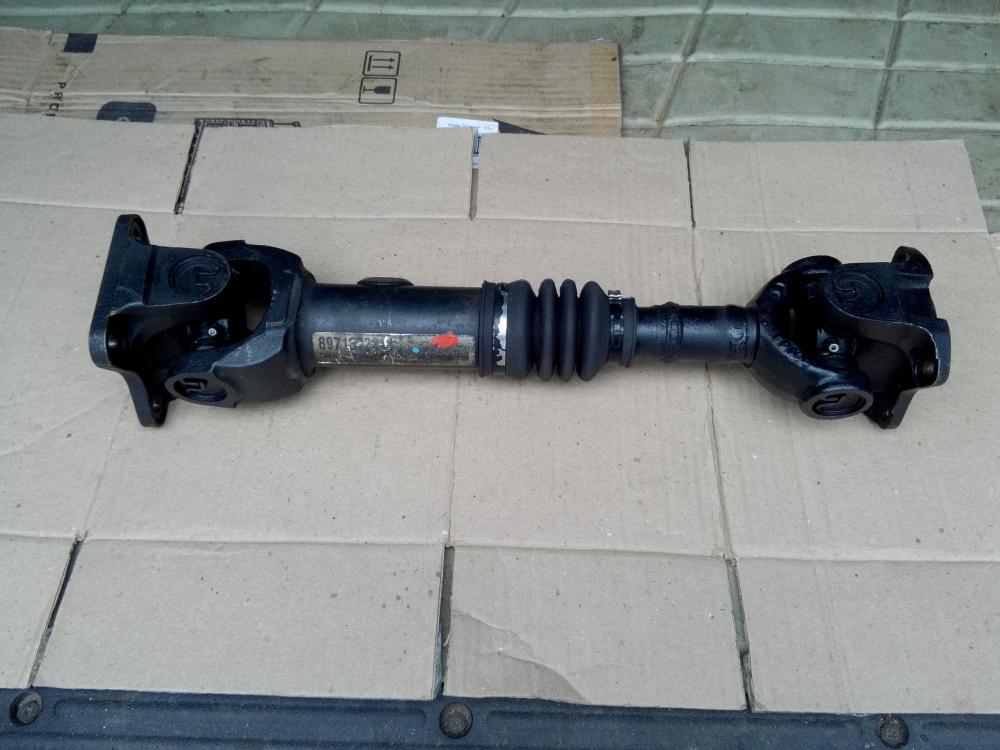

    Купил я вот такое чудо,на втором фото коробочка за 6000р 5 лет назад!!!!
    Думал вот оно счастье то,а не угадал.
    Первое,данный рем комплект не от нашего кардана,второй момент,это скородированный палец шарнира под игольчатый подшипник,ВСЕ ПРИЕХАЛИ,,,и нет смысла сорить деньгами.
    Для установки рем комплекта(вернее сказать для жесткого КОЛХОЗА) нужен токарь с хорошей квалификацией.
    И самое главное,есть же карданы двухкрестовинные на данную трансмиссию,народ ставит и ездит.
    Обращайтесь кому нужны,всегда в наличии,вернее ПОКА еще есть в наличии.

    Еще раз повторяю, для тех кто что-то 5 лет ставил за 6 тыщ))) Ремкомплек стоит 2 тыщи, а вот палец остается целым если вовремя поменять. И не пугайте народ, все отличие в ремкомплектах только в запорной втулке и все. Как у вас там говорят, изучите мат часть.
