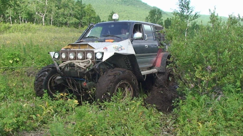

    Ну мало ли идиотов :) Есть и те, у кого тросс в багажнике лежит ;)Просто откуда в грязи будут вытаскивать лебёдку 50 кг я тоже не понял :D
    возит народ и они совсем не идиоты, когда не хватает метров 10-20, самое то достать удлинитель, а если нет копаешь мертвяк. Народ когда строит машины для леса передний, задний свесы убирают. упереться мордой нефиг делать.Вот простой пример:

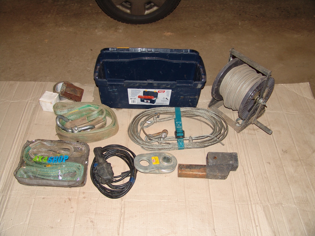

    +1. Без удлинителей можно здорово попасть. У меня два. 15 м и 30 м. Но вот как раз если они стальные, то смотка их превращается в нервный и трудозатратный процесс. Я даже для 30-метрового катушку с трещеткой сваялDSC04933.JPG Но все равно муторно со сталью работать. Сейчас их на кевлар заменил. Все так и осталось: короткий - в бухте, длинный - на катушке. Но работать с ними просто кайф!

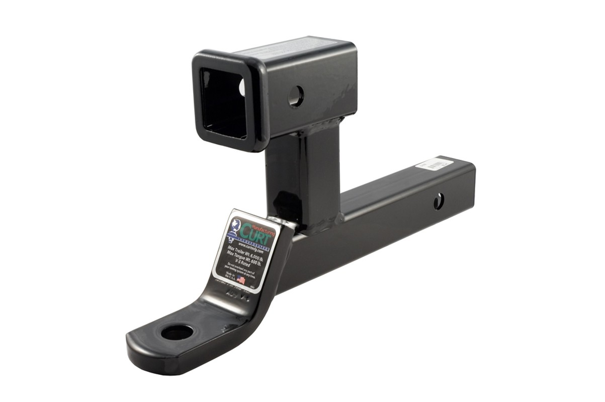

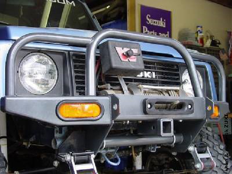

    Не землеройка... долго искал изображение.... Когда из держателя всё вытащено , он представляет из себя ровное место. Вот бампер не снимешь и не изменишь в тайге, а любой навес можно переместить в багажник. Не смотри на лебедку, смотри на крепеж под ней...и вставку на другой картинке, которая ни каким боком проходимости не мешает. :rolleyes: Надо - поставил, достала - вытащил.

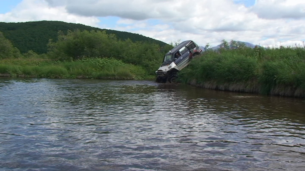

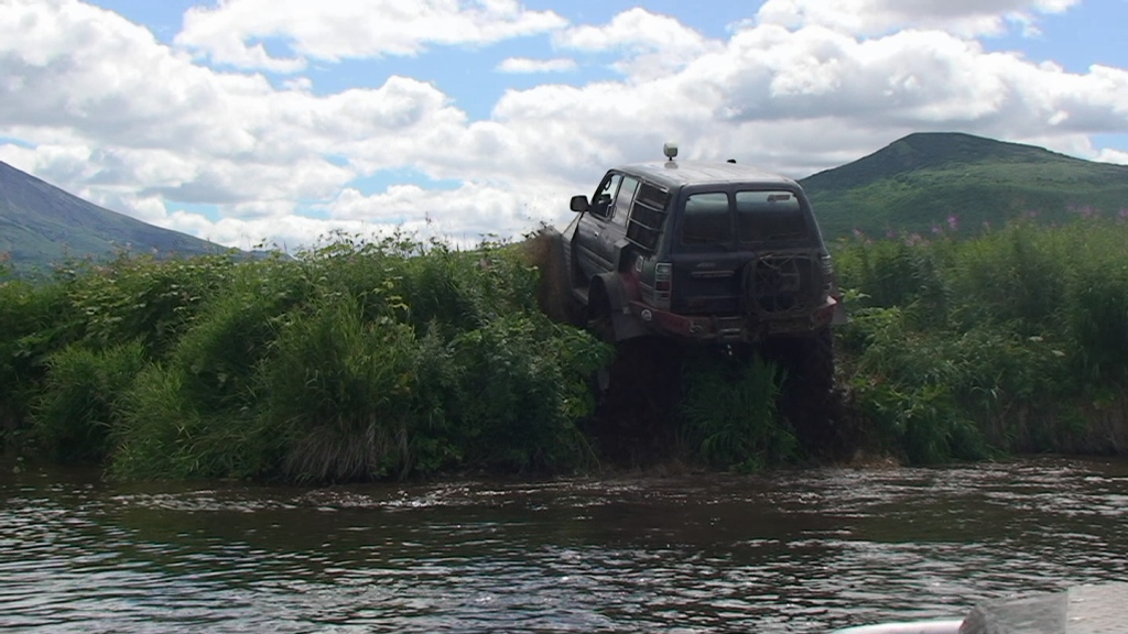

    в том то и дело- меня, да и многих обломает то вешать, то снимать навесняк, чтоб преодолеть участок. такой крепёж может и не помешает, а съемная лебедка тупо упрется. Как из речки выходить на берег? К примеру-объезда нет, справа/слева ямы, навесная лебедка упирается, поэтому выскакиваешь без нее, морда заскочила- и твои действия? в багажник за лебедкой?
    Жуткая картина. Я бы туда не полез. Хотя что изменится если с данной лебедки ( на фото) убрать бампер? Так гребешь земельку бампером, а так голой лебедкой...нуда...лебедку сломать с креплением можно. По моему на твоем фото больше играет роль высота крепления бампера с лебедкой, нежели различие лебедка "с бампером" или без. B)

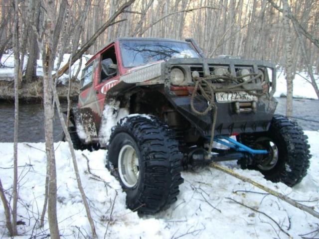

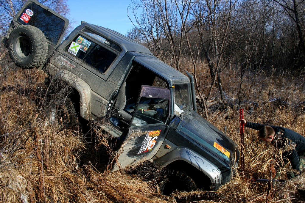

    у нас много мест, где можно упереться мордой.на фотках машины построенные одним товарищем. не помню модель тойоты как на первой фотке, но кузов стоит на сафаревской раме с мостами, и 2лт поменяли на 2.7 нисановский с автоматом(даже не знаю как по докам сейчас обзывается). на второй 80ка на праговских мостах. на 80ке убран свес путем перемещения радиатора.
