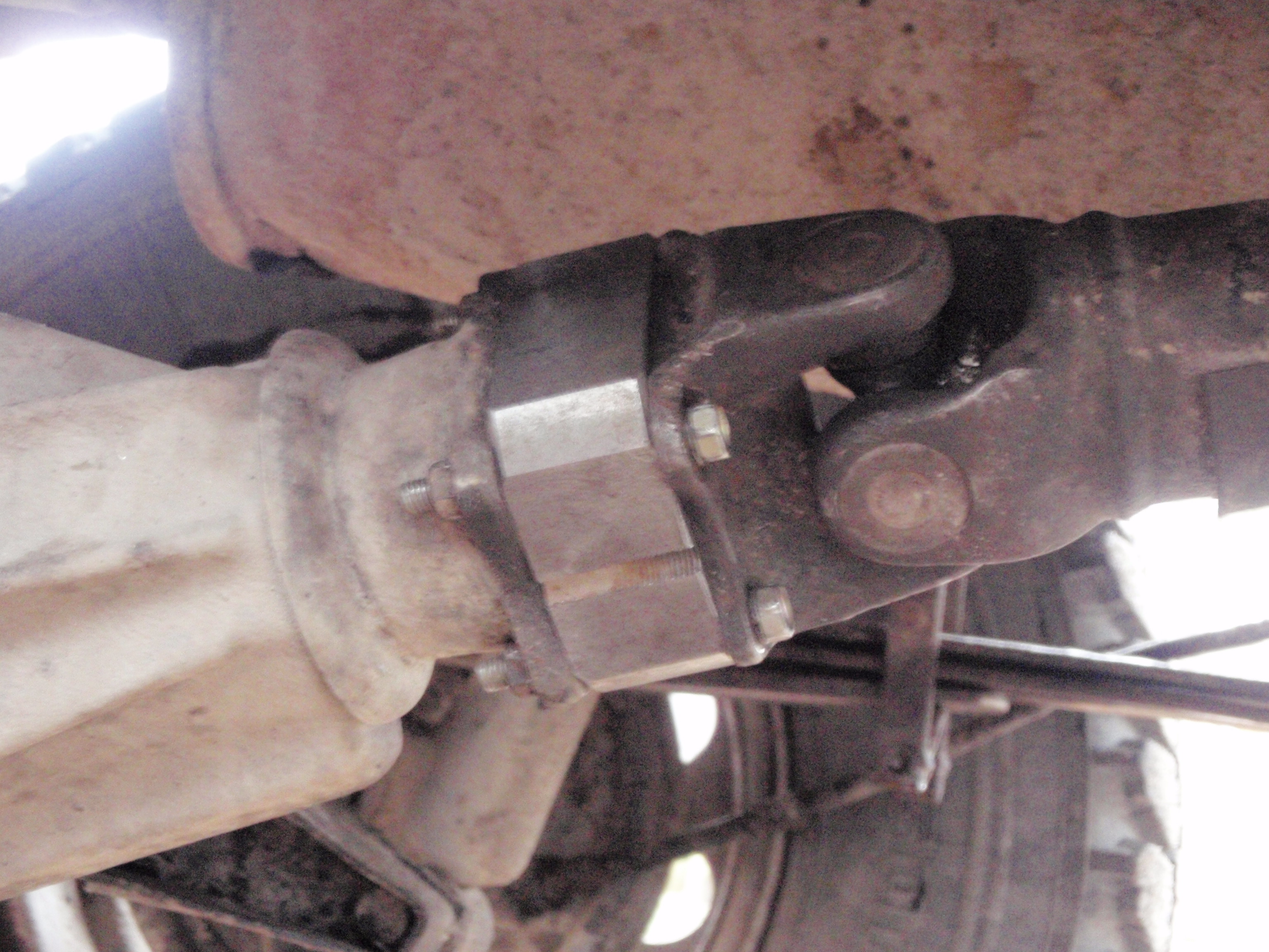

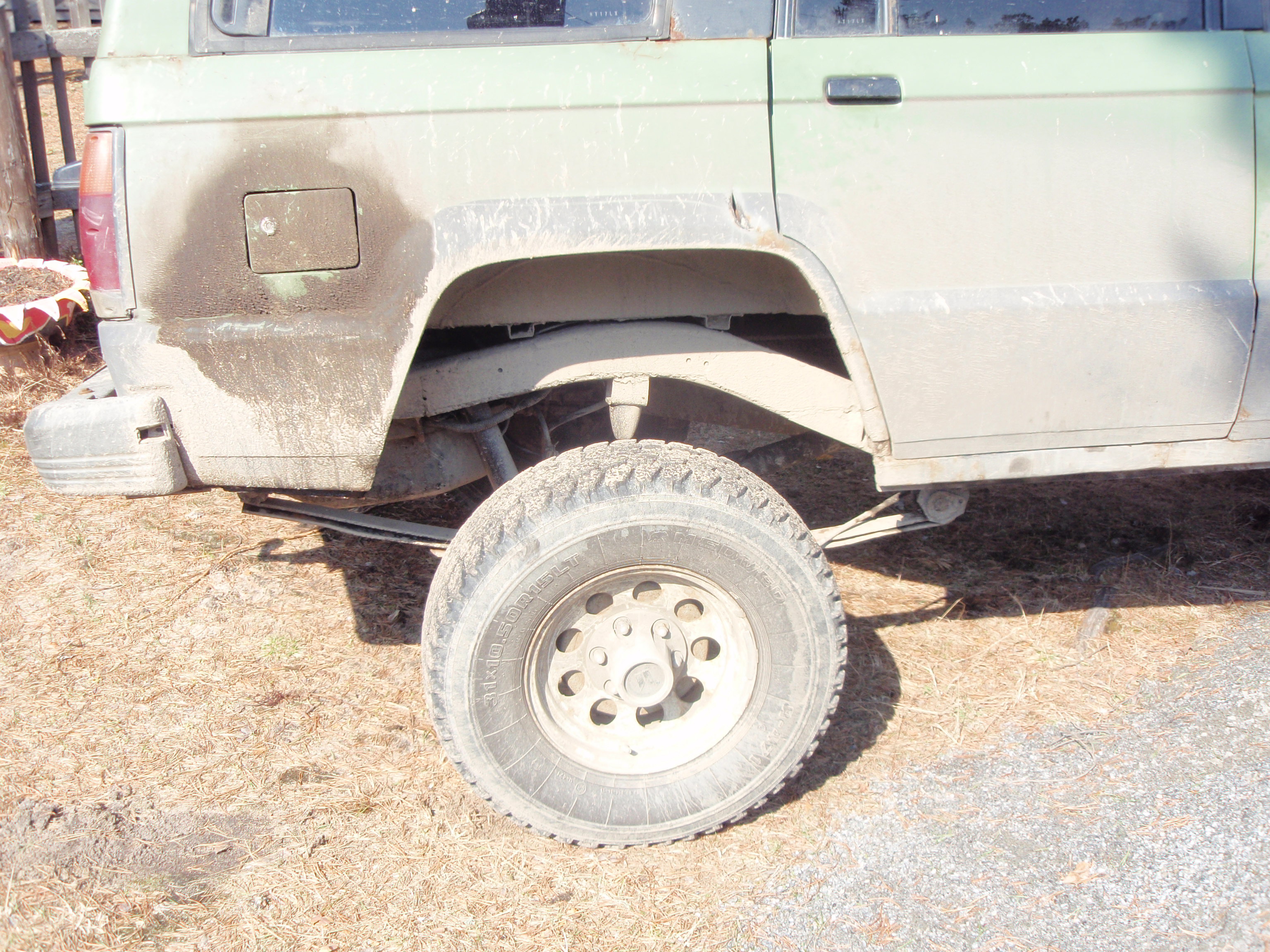

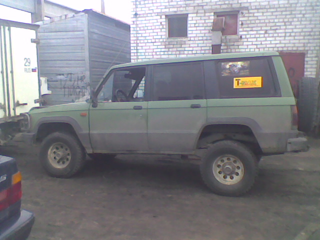

Незабудь зафотить готовое изделиеСнёс мост назад (по центру), выкинул (на время) 3-й лист, вместо него поставил родной подрессорник.Диферент на нос уменьшился, на сколько не замерял, но угол у подвесного изменился, где-то градусов 20В понедельник позебу к токарям - изготовить проставку и думаю с вибоацией будет покончено

Пляяяяяяя! С токарем засада получаетсяНезабудь зафотить готовое изделие

Как знал.........как знал..........лишнее по отваливается

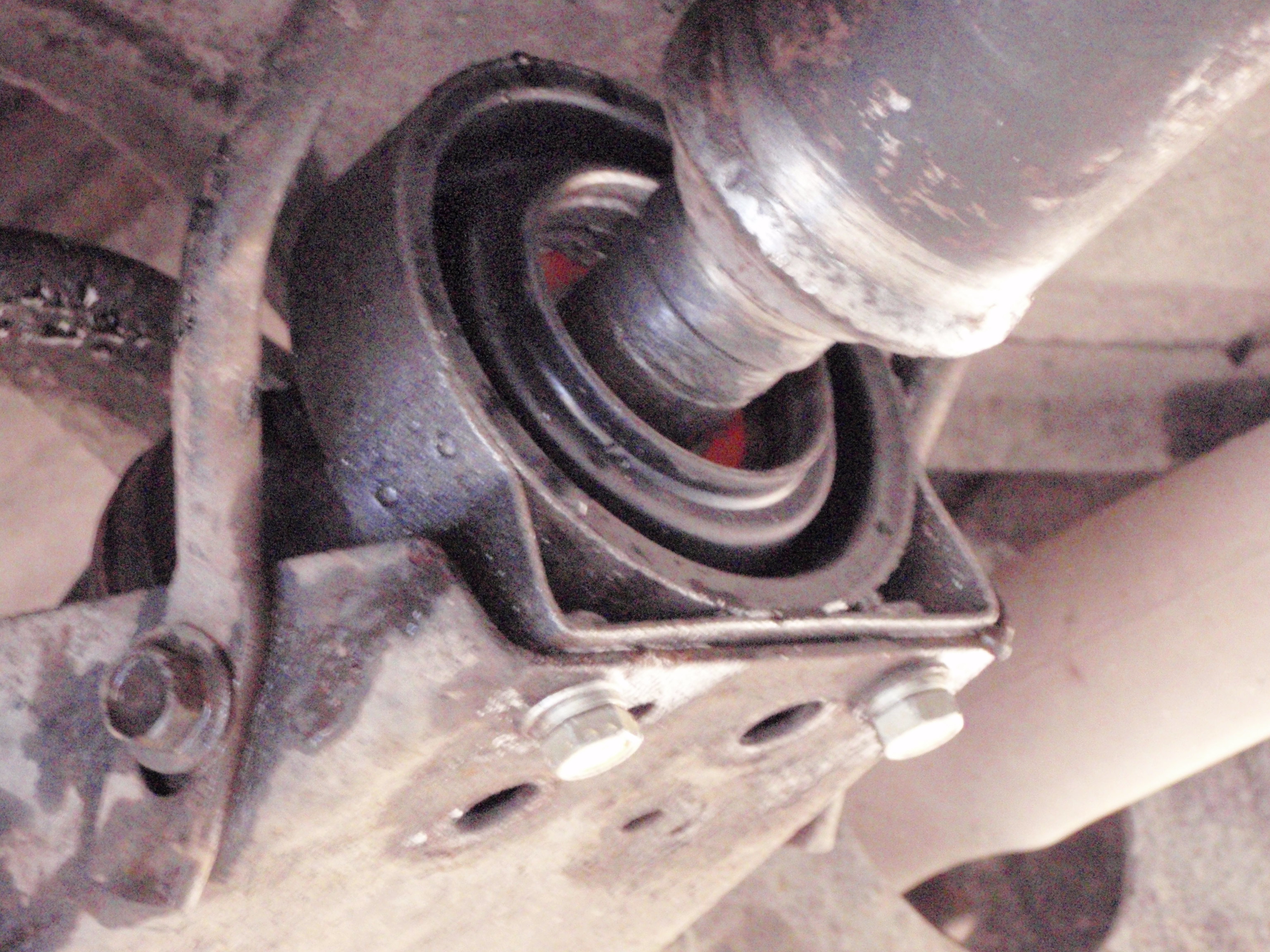

Э , фотограф , чО с вибрацией ? . Сцуко, сегодня на кардане обнаружил поцелуй бревна нефиговый ( Вмятина мама негорюй ) Поди из-за него у меня подвесные разбивает ? ЧО думаешь ? И при старте рычаг переключения передач вибрирует нефигого..................... . После жары опущу раздатку ( Подушки двигла уже подняты http://jeep.avtograd..._drop/index.htmПопробуем

Пока руки дошли только до задних колодок (переклепал), засвистели сабакиЭ , фотограф , чО с вибрацией ? . Сцуко, сегодня на кардане обнаружил поцелуй бревна нефиговый ( Вмятина мама негорюй ) Поди из-за него у меня подвесные разбивает ? ЧО думаешь ? И при старте рычаг переключения передач вибрирует нефигого..................... . После жары опущу раздатку ( Подушки двигла уже подняты http://jeep.avtograd..._drop/index.htm

При вмятине балансировка сбивается и очень хорошо (ксати у самого небольшая есть).У себя - невпонятках............то как автамат трогается, то как газон 51-й
