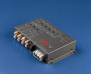

    по-любому акустику ты менять не будешь, так, что твой путь к усилителю....а усилитель справится с любой чувствительностю)))...да, мидбас канешн ж режется снизу (во избежание искажений на частоте ниже 80ти герц и для того, чтоб не спалить), но режется он уже кроссами усилителя или таким makrom48_13.jpg , но никак не пассивными, кои есть в твоей, сёдняшней конфигурации))

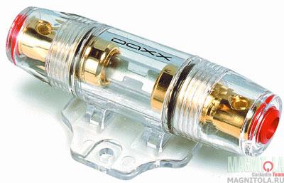

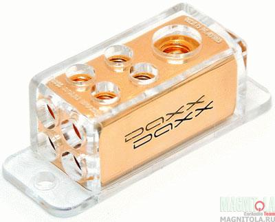

    к усилителю ещё и ето предохранительная_капсула.jpg и вот ето))) Daxx_D48.jpg ....ах да, ещё и провод силовой не ниже 4 AWG
    #67 VladTr
    Отправлено 14 февраля 2012 - 12:07
    это уже все стоит :) осталось только сам усилок поставить и провода на двери от него прокинутьпровод стоит 25 с аккума, это вроде как 3 AWG :)

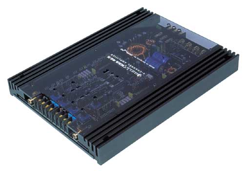

    ну раз всё стоит, то подезжай - я на работу усилитель принесу вот такой helix hxa 40хHELIX.jpg
    #69 VladTr
    Отправлено 14 февраля 2012 - 12:28
