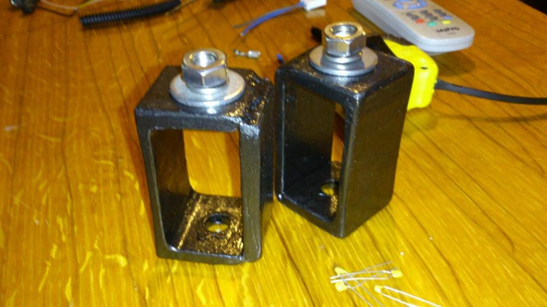

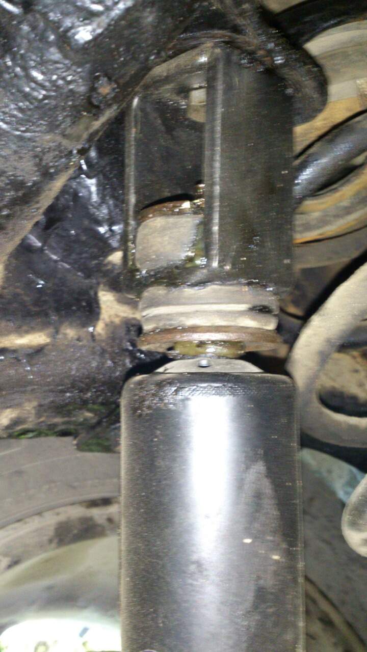

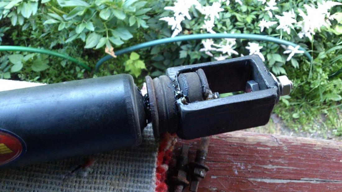

    Вообщем после 500 км пробега -- удовлетворение есть на трассе и на грунтовке; до шнивы далеко по ямам, но на полицейских теперь уже не передёргивает... Поменял только болтики с 20 мм на 30 мм, поскольку не влазил гровер, если собирать гайкой вверх. Для тех, у кого стоят труперовские пружины, можно делать со швеллера 80 мм, у кого пониже и любят гружёными ездить -- 63 мм... У кого родные просевшие -- менять пружины :)
    Обещанные фото:
    #77 VladTr
    Отправлено 07 июля 2014 - 09:49
    Обещанные фото:
    интересный вариант, возьму на заметку! :)
