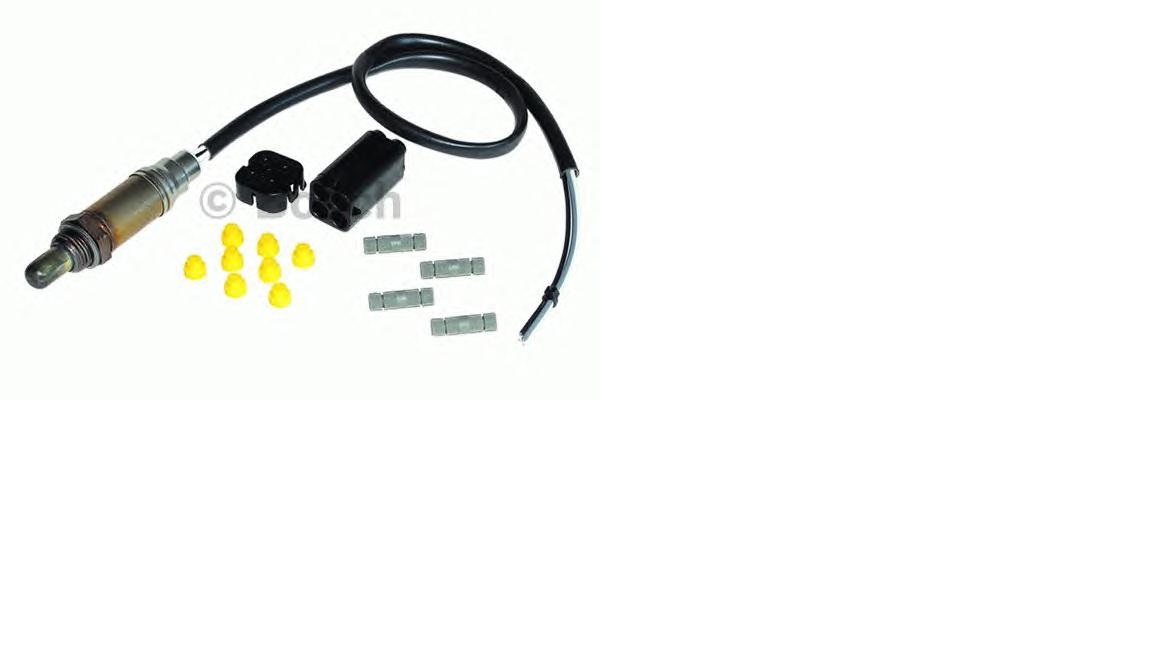

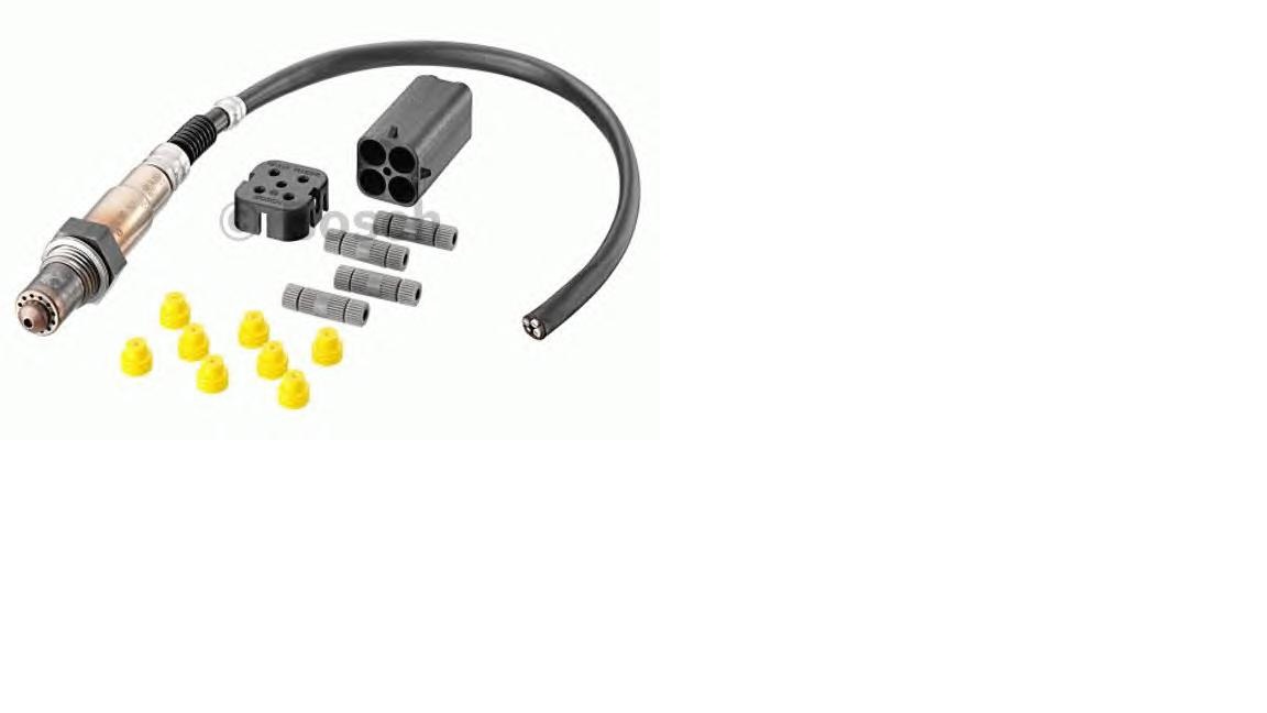

    Нужен лямбда-зонд. Интересуют в первую очередь аналоги. Какие подойдут?
    Оригинальные я нашёл эти: 8972240110, 8972873520
    8972240110 аналог BOSCH 0258005732,
    BOSCH 0258005703 цена ~1800р.
    8972873520 аналог BOSCH 0258986602 ~2000р.

    Подскажите чем различаются лямбды на 2002 и 2004 Аксиомы. Почему коды разные?
    датчик 1, банк 2 это где? Правая сторона (если перед капотом стоять), до катализатора?
    #65 Kuzmich
    Отправлено 29 марта 2016 - 14:40
    Ничего что моторы как бы разные.. коробки разные.. лошадей кол-во разное.. система впрыска разная... мозги разные..;)
    #66 iheaven
    Отправлено 29 марта 2016 - 14:42
    iheaven
    • 436 сообщений
    • СПб
    • Toyota Sequoia 2011 Platinum, Isuzu Axiom 2004 S
    А по сути? Есть вот универсальный Бош и Денсо. Которые встают на многие "разные" моторы. Разница в чем? Удельное сопротивление?
    и по банкам и номерам мне тоже важно знать - чтобы поменять.
    #67 Kuzmich
    Отправлено 29 марта 2016 - 15:03
    По банкам и номерам не помню. Нужно мануал с FTP смотреть там есть разблюдайка кто где.
    А по сути... универсальные ... они не на разные моторы.. а на разные мозги грубо гря.
    Да и то не на все.
    У денсо например.. универсальный на веху и на акс - РАЗНЫЕ по номерам то ;)
    Хотя казалось бы - вот уж где все одинаково.

    Ох.. если знает кто - напишите какой банк и номер на какой стороне. Совсем забегался - времени нет даже пдф с кофейком почитать :)
    #69 Cento
    Отправлено 29 марта 2016 - 18:57
    Cento
    • 860 сообщений
    • Moscow, Rechnoi
    Смотришь на двигатель спереди, слева первая, справа вторая сторона двигла, датчики тоже от себя считаешь... Ближе -- номер 1, дальше -- 2.
    #70 iheaven
    Отправлено 29 марта 2016 - 22:19
    iheaven
    • 436 сообщений
    • СПб
    всё понял, спасибо!

    заменил на универсальный бош - всё ок :)
