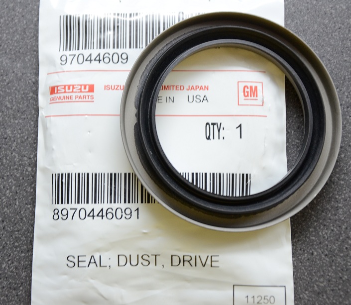

    #71 Вехомечтатель
    Отправлено 05 ноября 2018 - 09:50
    один старый, один новый.  нет японских и европейский вариантов.
    Есть.
    99% внедорожников - японцев Исузу 1998-2001 г. с двойным уплотнением.
    И это не старый вариант 8-97044-741-0 (зеленый на цапфе) + 8-97044-609-1 (светлый, на фото).
    Стоит на Родео Б 2001-2002 в стоке.
    И сделаны эти сальники оригинальные в USA. На зеленом выдавлено на обойме.
    Чисто конвейерная локализация
    На европейцах такое уплотнение не ставят с 1995 года. Там первый вариант.

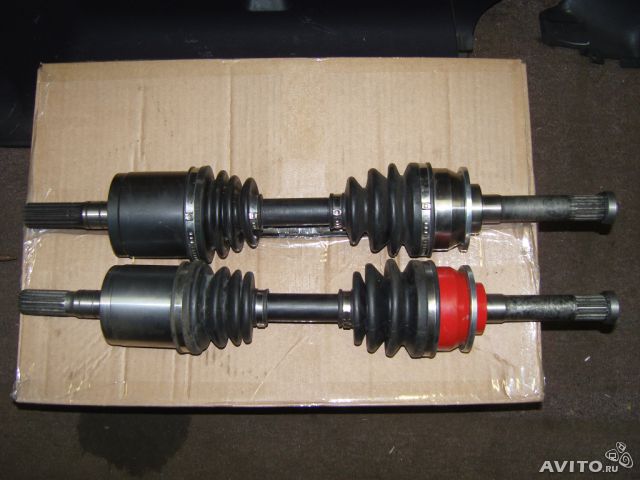

    #75 Вехомечтатель
    Отправлено 05 ноября 2018 - 10:55
    Посмотрел свой ШРУС у меня обычный черный металл
    В каком месте ? :wacko:
    На фото - стальная крышка на приводе без резинового уплотнения, Европа.
    Когда чистая - блестит :giggly:
