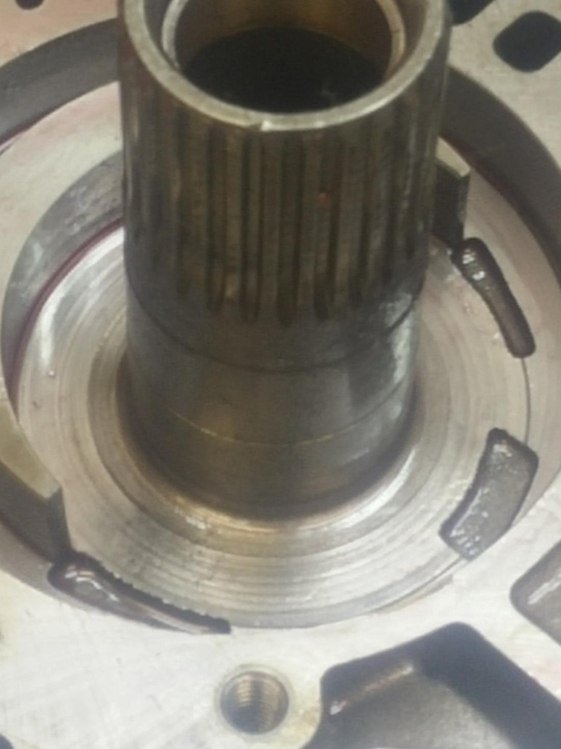

    Что, дело к завершению? А страшную тайну, какую типичную ошибку можно допустить при установке коробки и завернуть маховик - выяснил?
    Да вроде как близится потихоньку.Насчет маховика так ответа и небыло
    да и вроде же там касалось ошибки когда маховик ставишь,а я его не трогал

    Я могу показать наглядно последствия этой ошибки при предыдущем ремонте/снятии АКПП.
    Подсказака. А где же должен быть бублик?
    Я когда бублик ставил, совместно с мастером что ремонтировал АКПП, вроде как устанавливается на 2 защелки-как то так короче: крутишь-давишь сел в первом положении, затем тоже самое и садиться во втором положении.Верно чи нет? а то как представлю что сейчас опять всё снимать
    что то я нихрена не понял из подсказки-это фотка двигла же?
    Это фотка маслонасоса АКПП.
