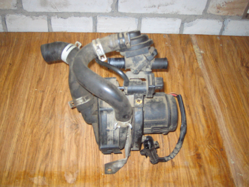

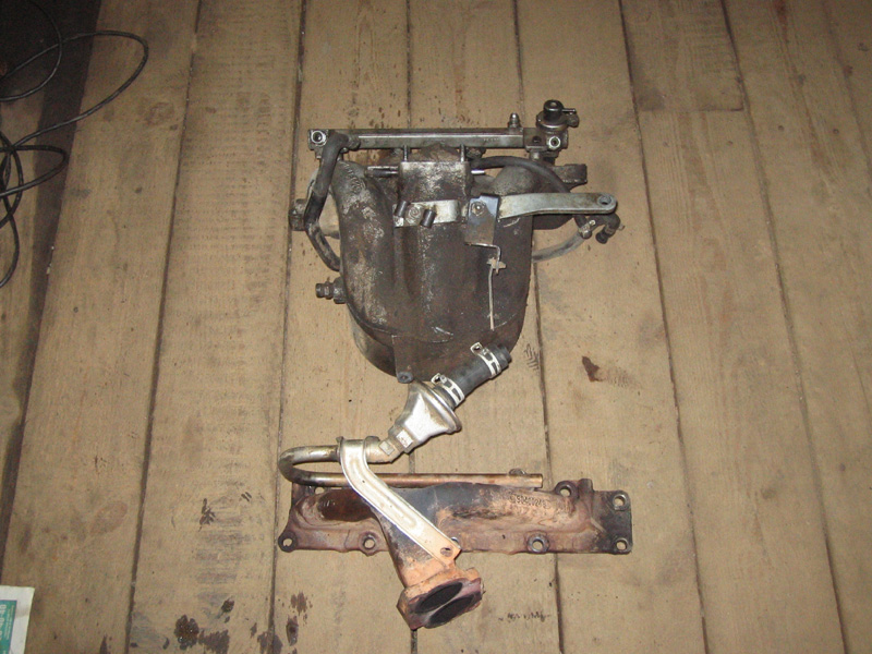

    Извлёк я сегодня из-под капота этого "зверька"... Нормально работать ни-и-и-как не хочет.. Не понятен когда наступает момент вкл. и откл. Как и когда работает?При замыкании напрямую к аккумулятору - дует, холодно...
    Удалось выяснить, что система подмешивания воздуха в выхлоп дословно цитирую "включается при определённых режимах работы мотора". Вот, наверное, отчего питание на разьём не подводилось. Наверное мозги подают сигнал на включение турбины по каким-то своим алгоритмам, питание на турбину не постояннО.
    #73 Аристарх
    Отправлено 22 июня 2010 - 08:29
    Аристарх
    • 4 317 сообщений
    • AUDI A6
    Эта турбина включается после запуска двигателя и работает некоторое время, после чего отключается, скорее всего по температуре. У меня такой агрегат присутствует, но стоит он чисто для "интерьеру", не подключенный. Двигло и блок управления у меня заменённые, а на доноре этой приблуды не было, хотя в "мозгах" эта функция прошита, управляющие провода когда подключаешь - жужжит... Но я им не пользуюсь, ИМХО бесполезная вещь, иначе бы от неё на более поздних версиях не отказались бы. Напомню, дрыгатель у меня теперь, с машины 97 года. Не убираю этот насос лишь потому, что не хочется заморачиваться с трубками, проводами и шлангами, которые надо будет убирать, глушить и т.д. А так, в планах на это место компрессор поставить, чтобы колёса, к примеру, подкачать... это более нужная вещь.

    Я так думаю, что "заточить" эту турбину на прокачку во впуск через фильтр и т.д. (короче в обратную сторону, но воздух брать из атмосферы) не получится - слабовата?..

    Слабовата, однако.... Я, кстати, ненаучный эксперимент ставил, включал ентот насос на прогретой машине, ощутимо приемистость падала, тупила машинка, видимо лямбда от такого количества кислорода с ума начинала сходить, а ЭБУ пытался работу двигателя скорректировать.

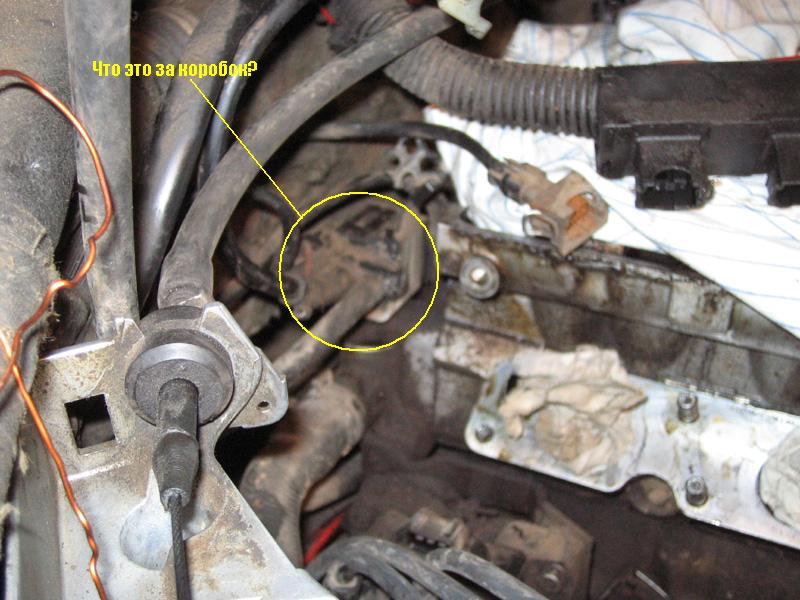

    Картинки.. В отверстия, которые стали доступны после снятия коллекторов я узрел, что скончались маслосъёмные колпачки.. Кстати, какие колпачки можно брать?.. Может и клапана требуют замены.. Бошку надо, видимо, снимать.. Вот так вот... :confused:Кстати, а что за коробочка между переборкой и двигателем?

    Даааа! Ужжжж!... Небольшой ремонт в профилактических целях :wacko: .... Сдаётся мне, что скоро возникнет вопрос: "Контракт или капиталка?" А коробочка - клапан адсорбера, бочонка, который улавливает пары топлива и отправляет их во впускной коллектор. Сам адсорбер находится под капотом слева, по ходу, ближе к водителю.
