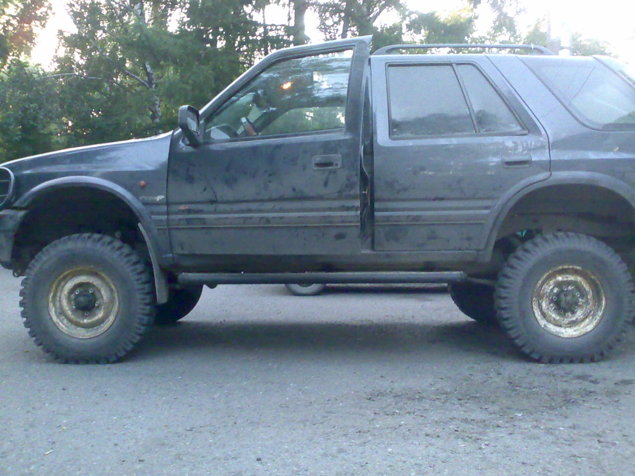

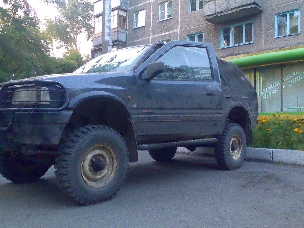

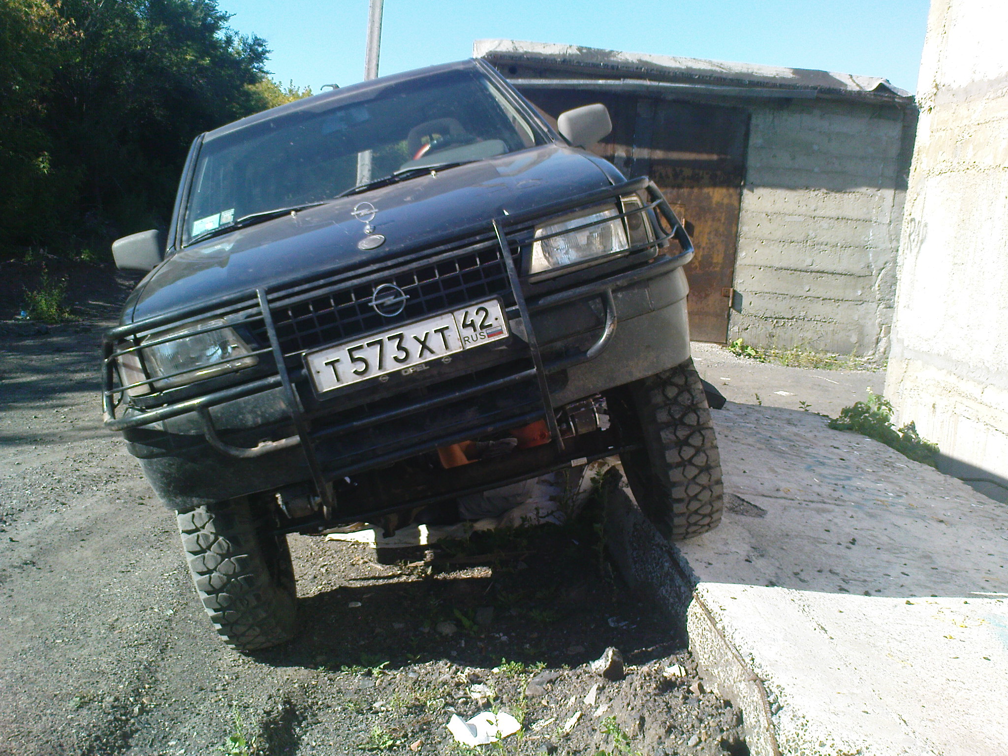

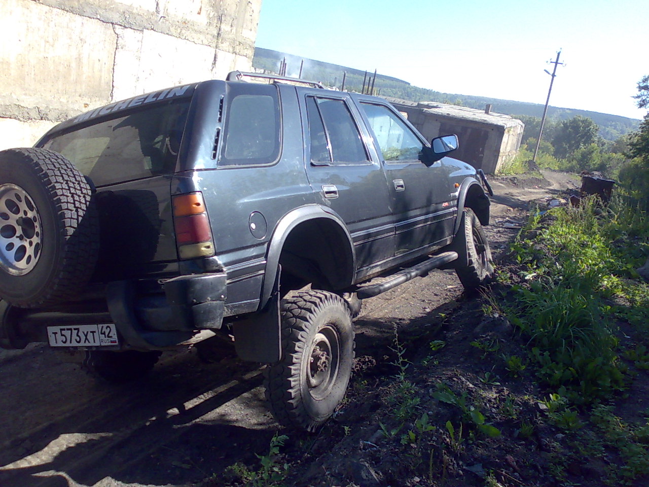

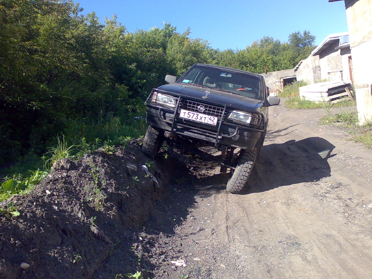

Диски, конечно, говно, но в целом - внушаетпара фоток на скорую руку
колесья пока никакие(но между прочим самые большие УАЗкины - аж 31"
), сейчас пока все недочеты не исправим, о других колесах даже не думаю. К стати на фотках давление в шинах меньше очка - резина почти не села - деревянная!

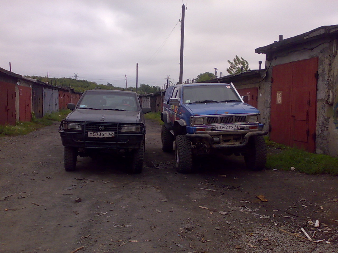

Тут случайно попал на такойже кадрвот фото моей машины и датсуна о котором было выше
забираться в машину не очень удобно было - сделали пороги. По скорости вообще ничего не изменилось - проверял по ЖПС - почти такая же как и на родных мостах была.машина осталась на удивление мягкой. Зато по гравийке как по асфальтуДиски, конечно, говно, но в целом - внушает
Рассказывай по мере использования об ощущениях

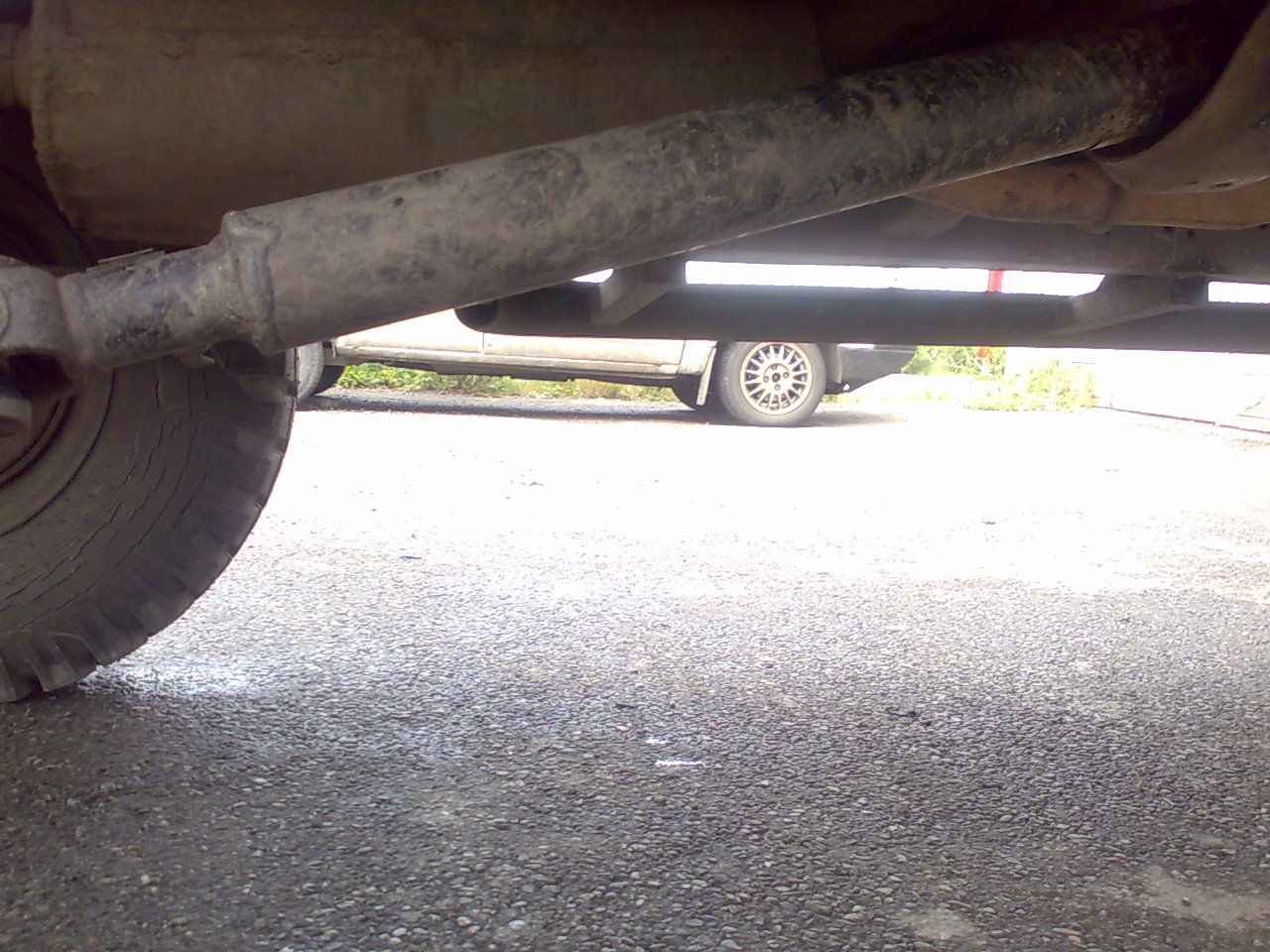

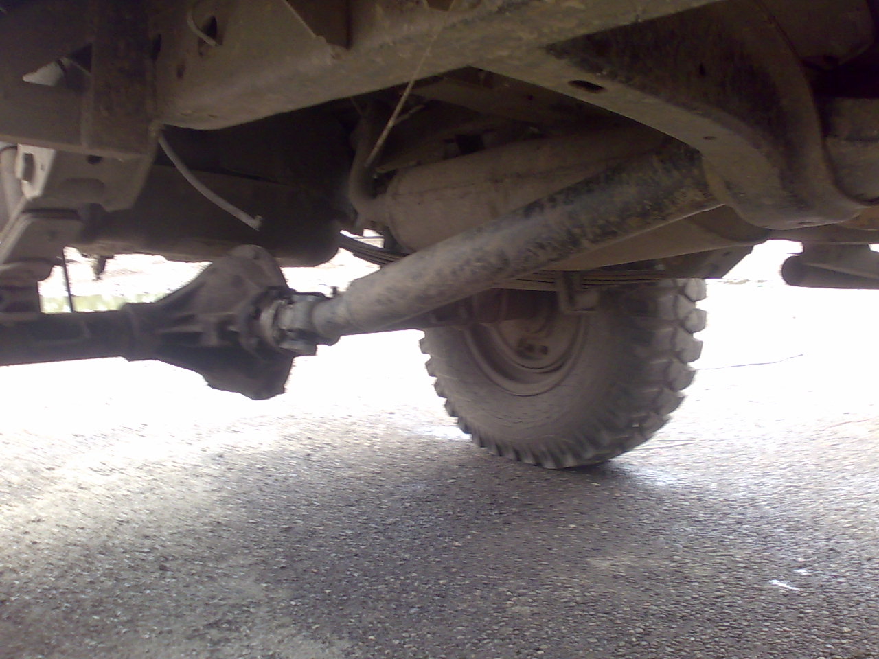

Снизу бы посмотретьТут случайно попал на такойже кадр
ну, мля, колесья воще все мне портят - как курьи ножки
быстрей бы уже все доделать и нормально обутьсязабираться в машину не очень удобно было - сделали пороги. По скорости вообще ничего не изменилось - проверял по ЖПС - почти такая же как и на родных мостах была.машина осталась на удивление мягкой. Зато по гравийке как по асфальту
Отправлено 19 августа 2010 - 20:59
я седни насмотрелся - пришлось кардан передний снять прям у дороги на обочине. раздолбило напрочь крестовину, ту что на раздатку идет. Кардан то сделали спаренный - УАЗ+ОПЕЛЬ, а у опеля такие углы не заложены. придется подрабатывать шлифмашинками - увеличивать углы!а вообще как все доделаю так и по-подробней можно будет написать и сфотать, а сейчас идет "стадия доводки на колесах"Снизу бы посмотреть

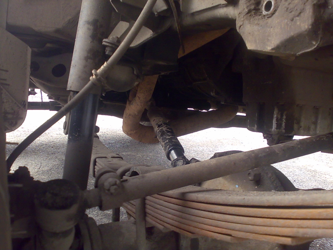

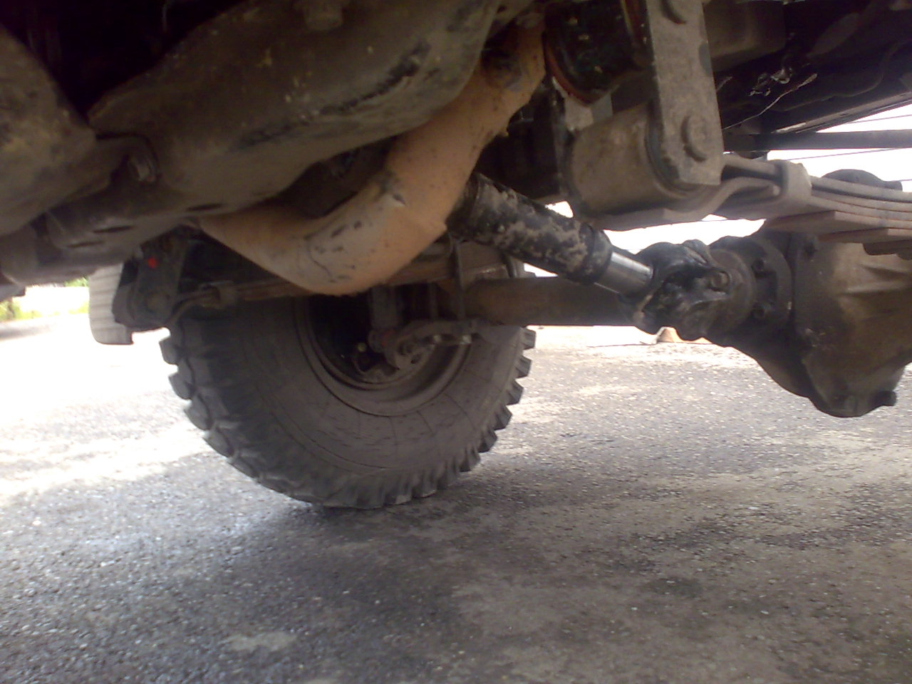

Фото углов карданов в студиюпара фоток на скорую рукуколесья пока никакие(но между прочим самые большие УАЗкины - аж 31"
Отправлено 22 августа 2010 - 18:09
попробую , но мне кажется на фото все равно ничего не увидишь.Фото углов карданов в студию

Клик закусило?попробую , но мне кажется на фото все равно ничего не увидишь.попробую , но мне кажется на фото все равно ничего не увидишь.попробую , но мне кажется на фото все равно ничего не увидишь.

вот примерно такФото углов карданов в студию

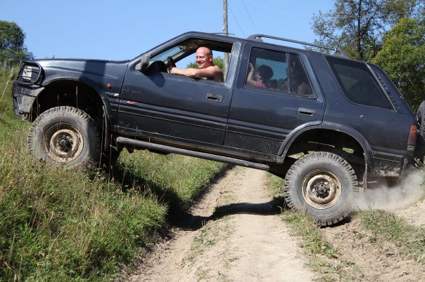

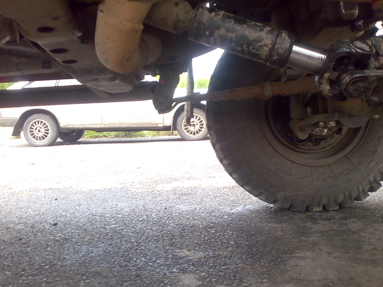

Ходы у подвески видно на фото выше - все нормуль!ширина моста таже, тока диски сильно в плюсе, надо чтото ближе к нулю.А рессоры с серьгами поставил.во как могу!а как же ходы подвески?ширина моста уазовского по сравнению с родным? кто больше?рессоры с серьгами ставил? или как на буханке впереди?

Могу ошибаться! Имхо задний мост надо довернуть вверх хвостовиком. На переднем серьги перенести вперед. Или вояки воткнуть-с ними карданам будет полегче! Имхо.вот примерно так

вояки думаю на следующий годМогу ошибаться! Имхо задний мост надо довернуть вверх хвостовиком. На переднем серьги перенести вперед. Или вояки воткнуть-с ними карданам будет полегче! Имхо.
