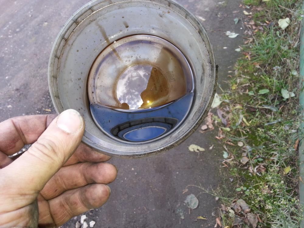

    #69 VladTr
    Отправлено 08 октября 2017 - 17:17
    сегодня проверил дренажную емкость, пробег около двух тысяч км, вот что за это время отсепарировалось:
    а по идее то все должно было прилететь внутрь коллектора со всеми последствиями
