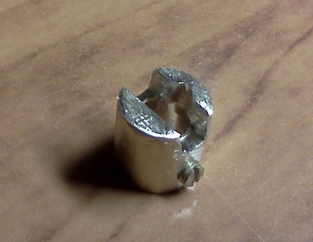

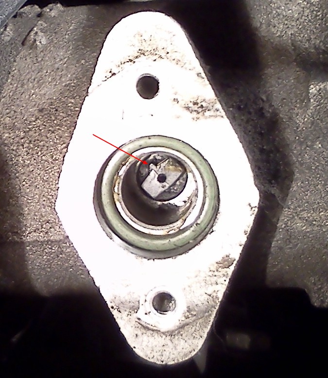

Надо в серию запускать, бабки заколачивать!Раз уж всплыла эта тема, то кое-что добавлю. Нет-нет стала выскакивать опять Р0638, снял датчик и увидел, втулка как-то не на месте сидит, при внимательном осмотре ответной "лопатки" увидел сбоку прилив, который обеспечивает только одно положение вала ДПДЗ при установке (указано красной стрелкой). Чисто ради интереса "на коленке" сделал эту полумуфту/втулку. Недели три работает без нареканий.

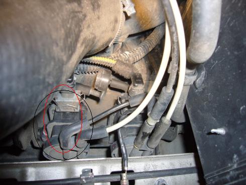

и еще поскажите:под номером 1 - так и должно быть? Это какой то отвод от клапана?под номером 2 - это случаем не тот датчик который я ищу?

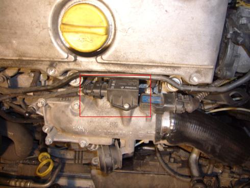

Ок! Сегодня решил еще раз заехать и переписать все ошибки, потому как в прошлый раз он давай типа сотрем может просто глючки и больше их не будет! Но проблема с машиной есть и хочется ее решить! Сегодня утром завел ключик с машинкой появился, но машина не дергалась!! (Странно). ехать на обед, вставляю ключ, еще не запустив двиг нарисовался опять этот ключик с машинкой! Завел дергается, но обороты стабильно стоят и стрелка не скачет, а только толчки идут какие то. Через секунд 15 пропал значек ключика а через 1 мин пропали толчки. И так почти каждый раз как остынет двиг (продолжительной стоянки)!!Под номером 1, так и должно быть, эти фильтрики периодически надо чистить.Под номером 2, я не могу понять что это.Дай общий вид двигателя и посмотри под кожухом, обычно дроссельная заслонка там стоит.Я так понял у тебя преходная модель двигателя, т.е. еще не совсем Y22DTR, вот настоящий Y22DTR и квадратом обведен датчик положения дроссельной заслонки с которым мы тут мучались:

Ну все понятно, у тебя как у меня система. Болта конечно же быть не должно!На последней на одном клапане трубка заглушена болтом, так и надо?

1. А что делать с болтом? наконечник-фильтрик я такой врятли найду2. А по датчику я понял что это он, вот только нижний болт я так и не смог открутить! Сегодня куплю набор шестигранников в виде буквы Г может ими получится.Ну все понятно, у тебя как у меня система. Болта конечно же быть не должно!
Красным обведен датчик положения дроссельной заслонки, откручиваешь его смотришь переходник, что я в начале этой темы выкладывал, фотаешь скидываешь фотку сюда.

Если уверен что там именно должен фильтрик стоять, то воткни хотя бы на время топливный фильтр маленький от ваза, грязь он точно не пропустит.1. А что делать с болтом? наконечник-фильтрик я такой врятли найду

А видишь они оба одинаковые рядом стоят! Как раз болт направлен к фильтру другого, друг на дружку смотрят.Если уверен что там именно должен фильтрик стоять, то воткни хотя бы на время топливный фильтр маленький от ваза, грязь он точно не пропустит.

Кто-то зря его заткнул болтом конечно....http://www.exist.ru/...=C0100F92&sr=81А видишь они оба одинаковые рядом стоят! Как раз болт направлен к фильтру другого, друг на дружку смотрят.

Это он полностью в сборе? Или только наконечник?А ты уверен что это он? я так понимаю это какойто вакуумный клапан! потому как к нему идут вакуумные тоненькие трубочкиКто-то зря его заткнул болтом конечно....http://www.exist.ru/...=C0100F92&sr=81
