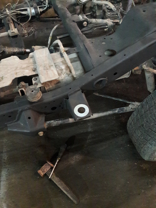

    Я использую мовиль. Конфликтов с резиной не замечено.
    А еще ... вот идея в тему) Я когда менял себе раму, заметил, что на старой раме появились большие "выщерблены" на местах, где подушки лежат на раме. Ну т.е. подушка во время эксплуатации "играет" и в "щель" между рамой и подушкой все равно будет попадать грязь/вода и т.д. И что-то на раме "карябаться" все равно будет. Ну а если так .. значит мы скормим под это "карябанье" какой-то дополнительный кусок металла. Взял красивую банку из под чего-то там )) вырезал колечки ... и приклеил их на места, где будут сидеть подушки. Пусть грызет эти колечки, а не раму ))
    В общем .. сложно как-то все это пересказать .. лучше увидеть )) .. см. фото
    Думаю, у меня тоже подобные "ямы" натерло.
    Вообще летом буду снимать раму и на пескоструй, тогда и хотел менять подушки, но этот стук кузова об раму в районе задних арок заставляет менять их уже сейчас. А летом как сниму раму, заполнить эти "выщерблены" сваркой и шлифануть начисто

    Нафига такие извращения? Просто навари пластину в размер внакладку
