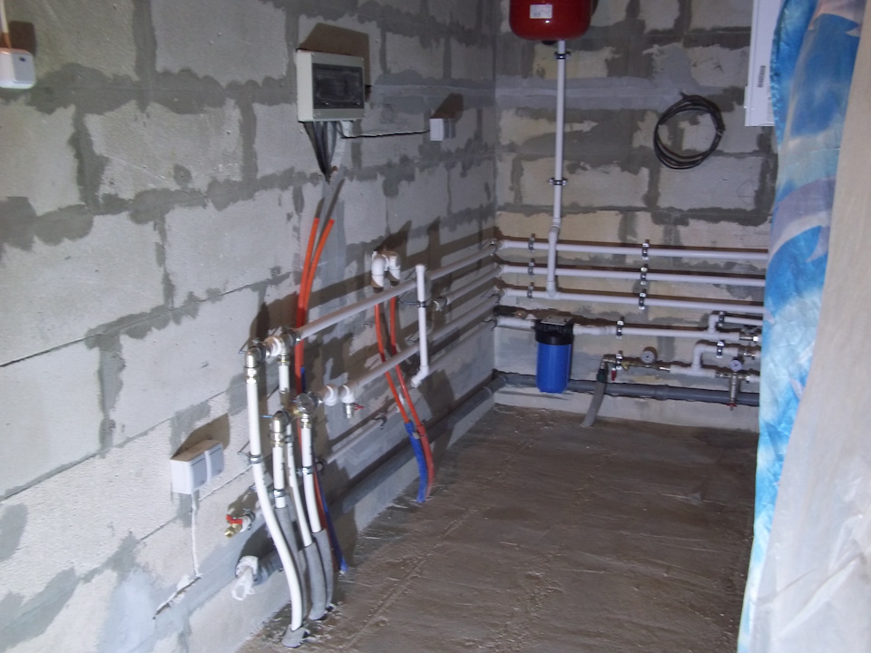

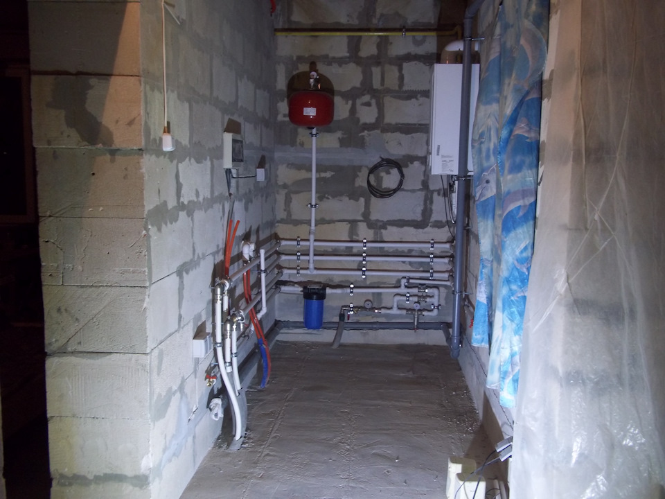

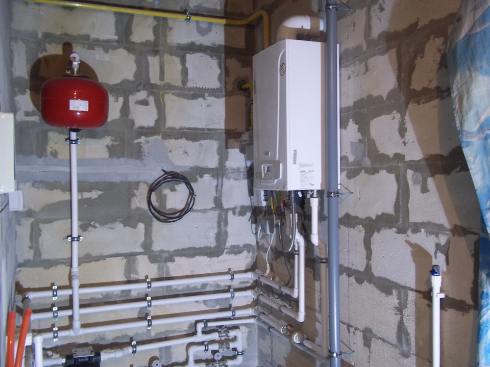

    Закончил пайку ХВС по первому этажу, котельная обрастает мясцом. Пока только отопление и ХВС, ГВС только в планах, там еще вагон и маленькая тележка труб будет.
    Прикол нашего городка. Легким движением руки антифриз из концентрата -65 превращается... превращается... превращается... в обычный -30.
    Бодался потом с магазином, но поменяли.

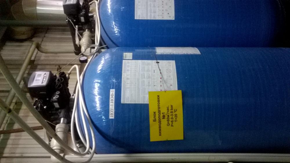

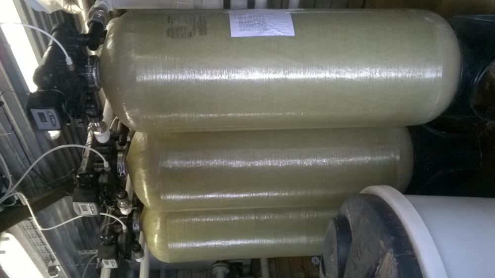

    Надо поставить получше.WP_20180218_11_39_07_Pro.jpg WP_20180218_11_38_50_Pro.jpg WP_20180218_11_11_28_Pro.jpg

    Во. Я и грю - либо сортир в квартире либо чистая вода)

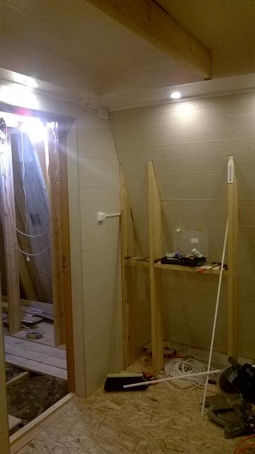

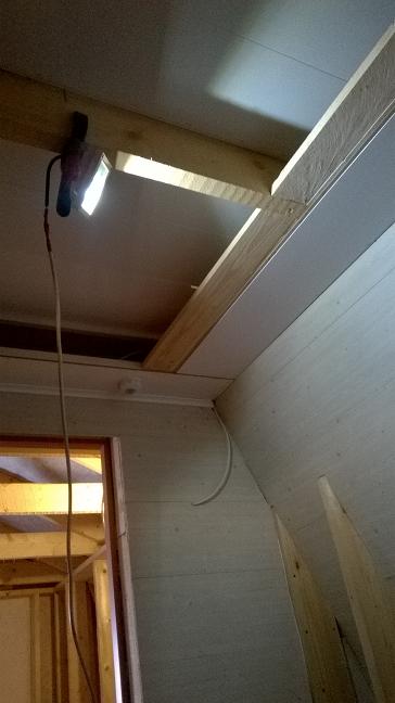

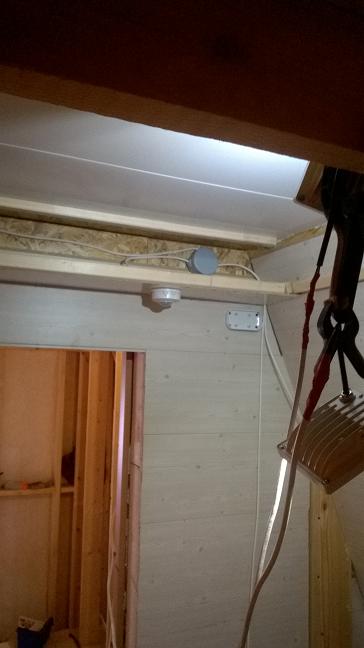

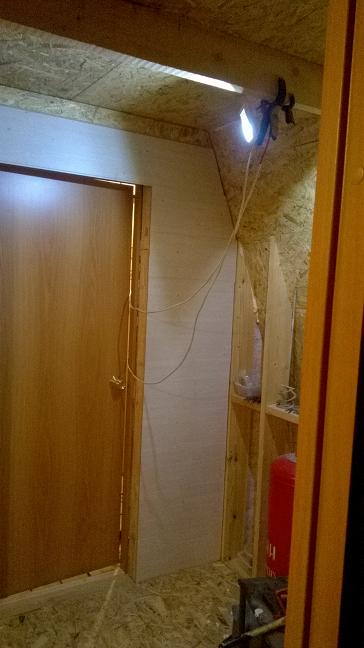

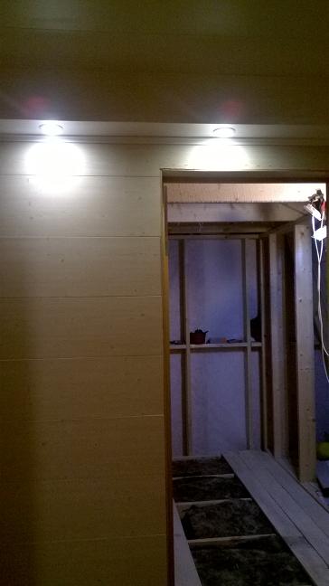

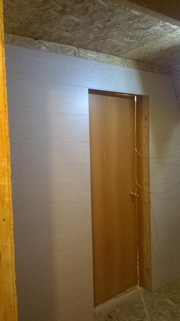

    лесничная площядка.WP_20180325_19_14_09_Pro.jpg WP_20180325_19_14_39_Pro.jpg WP_20180325_19_14_09_Pro.jpg WP_20180321_15_25_32_Pro.jpg WP_20180321_13_13_28_Pro.jpg WP_20180313_21_20_38_Pro.jpg WP_20180313_21_20_20_Pro.jpg

    Блин.. Опять кабель (провод?) очень похожий на пвс. Должен бы быть жёсткий, минимум ввгнг, лучше ls и в деревянном домостроении в металле.. Ну или хотя бы в новое ПВХ..
    А может это NYM?
    Провод,как и во всем доме.нафига в гофру засовывать провод идущей по верху ?соединения,в коробке,скручены и пропаяны.
    #799 rockfrog
    Отправлено 26 марта 2018 - 08:22
    Андрей, гофра нужна от мышей, по пожарным требованиям и как ты будешь потом перетягивать кабель в случае необходимости ? :dntknw:
    ПУЭ кровью пишется. Раньше там даже толщина стальной трубы оговаривалась, в которой электропроводка должна лежать, сейчас даже бестолковые стальные рукава разрешены, которые ни на провар не защитят, ни доступ к кислороду не перекроют. Себе проводку, что лежит на гипсокартонном потолке, одет в пластиковую самозатухающую гофру от TDM, не верил, что сама тухнет - поджигал, даже пламя не появляется, только кукожится и плавится, стало быть работает.
    Автоматы 25А на 2,5 мм2, надеюсь, ни где не ставил? :confused:
