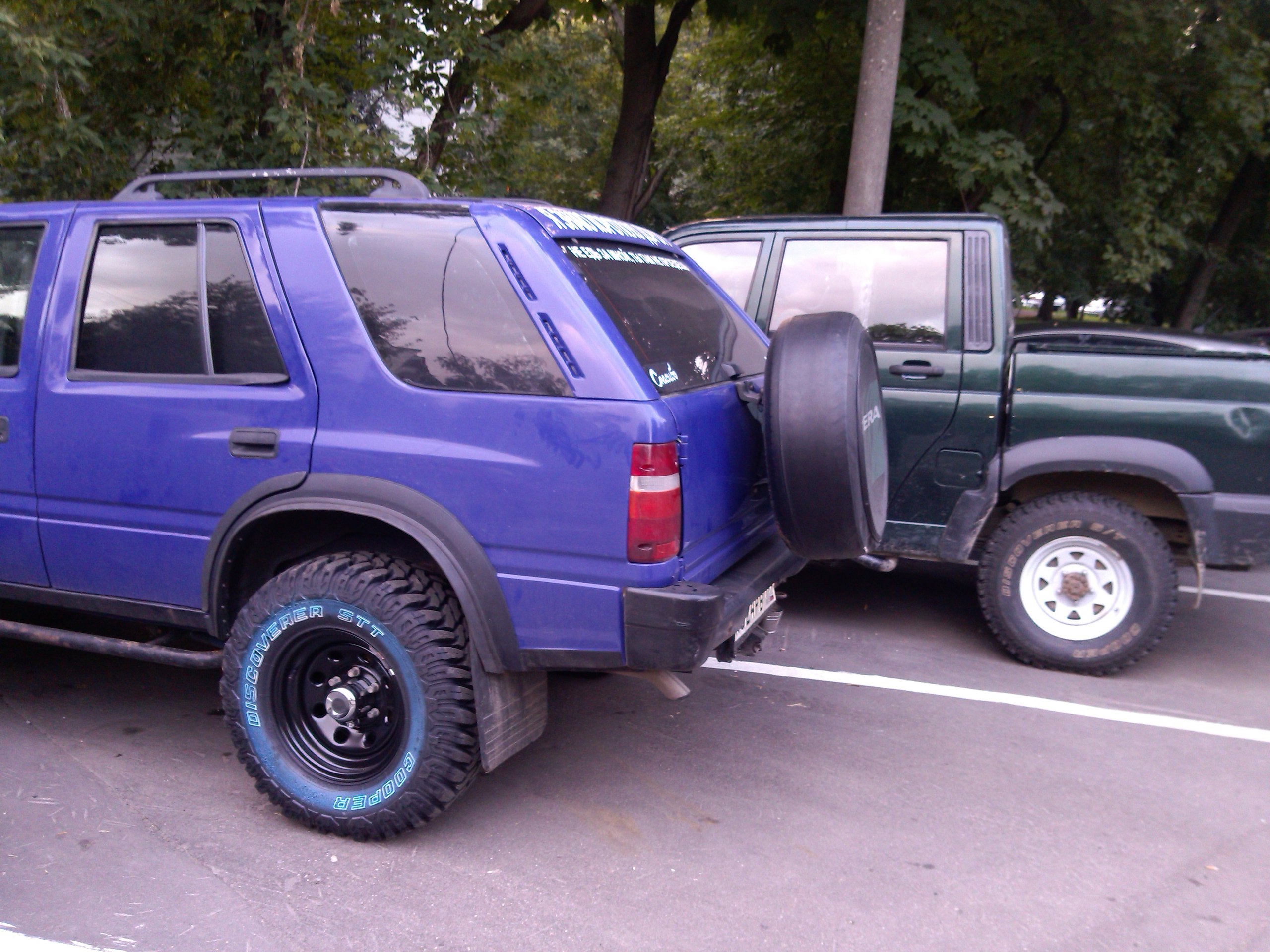

    На той неделе сделал лифт подвески ( по всем известной системе) и воткнул 31-е тапки cooper discoverer stt. Доволен как слон. LJz4vqSEEG4.jpg Рядом стоит уазик брата на 265\75-R16 (31.6) без лифта.7k3AFeg7S_A.jpg

    Класс у меня такие же :D но они и без лифта встают)
    Супер смтрится, а что за диски? Какие параметры?
    #786 MiAl
    Отправлено 11 сентября 2013 - 07:14
    MiAl
    • 21 сообщений
    • Frontera A 96г х22хе
    брал в южке. R15х7 вынос 0. ничего не где не цепляет)

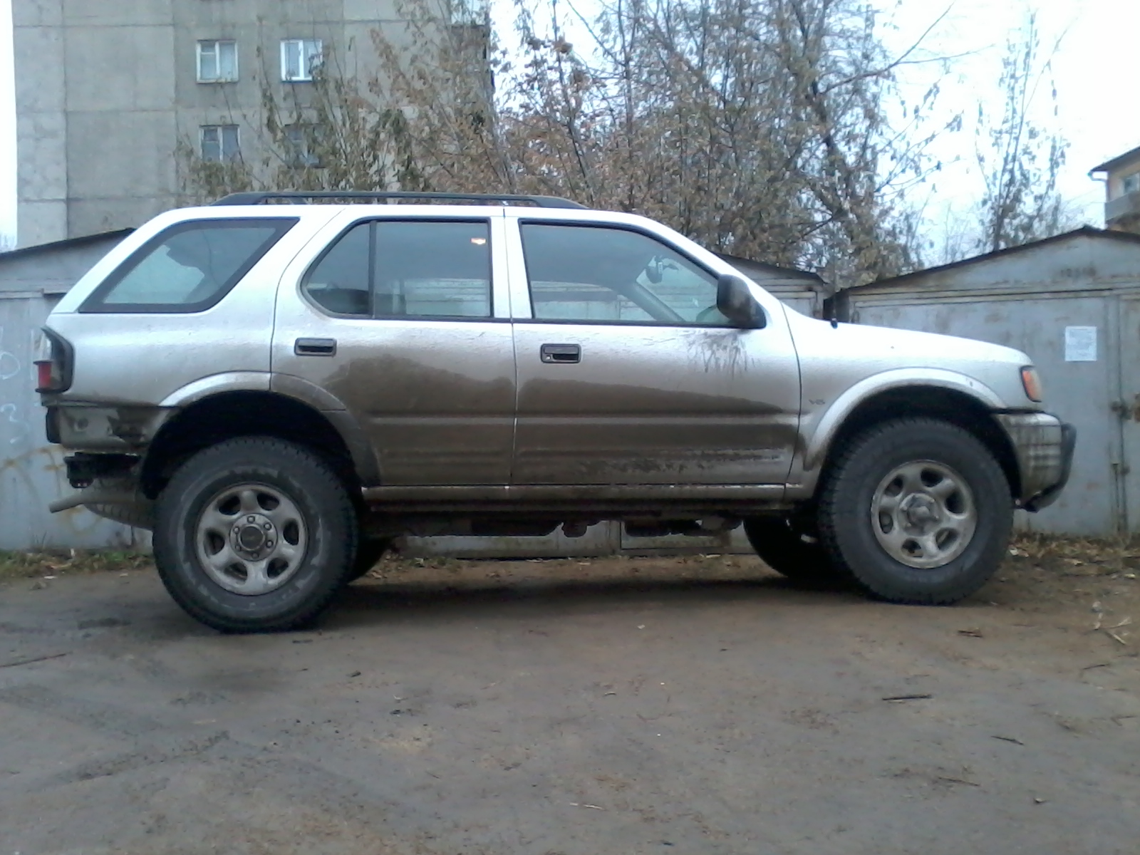

    305/70/R16 ET -20 Посматриваю в сторону подвески CALMINI Хотелось бы услышать мнение практиков, а не теоретиков: 1- стоит ли брать полностью комплект? 2- можно ли ограничиться только рычагами? 3- аммы кто юзал? как они? ....написал сюда, так как здесь вроде дискутировали по этому поводу. 1371218363411.jpg

    Не знаю как для исузу, но сузуководы их не очень жалуют. Используют только киты для занижения переднего редуктора, ну и иногда рычаги.

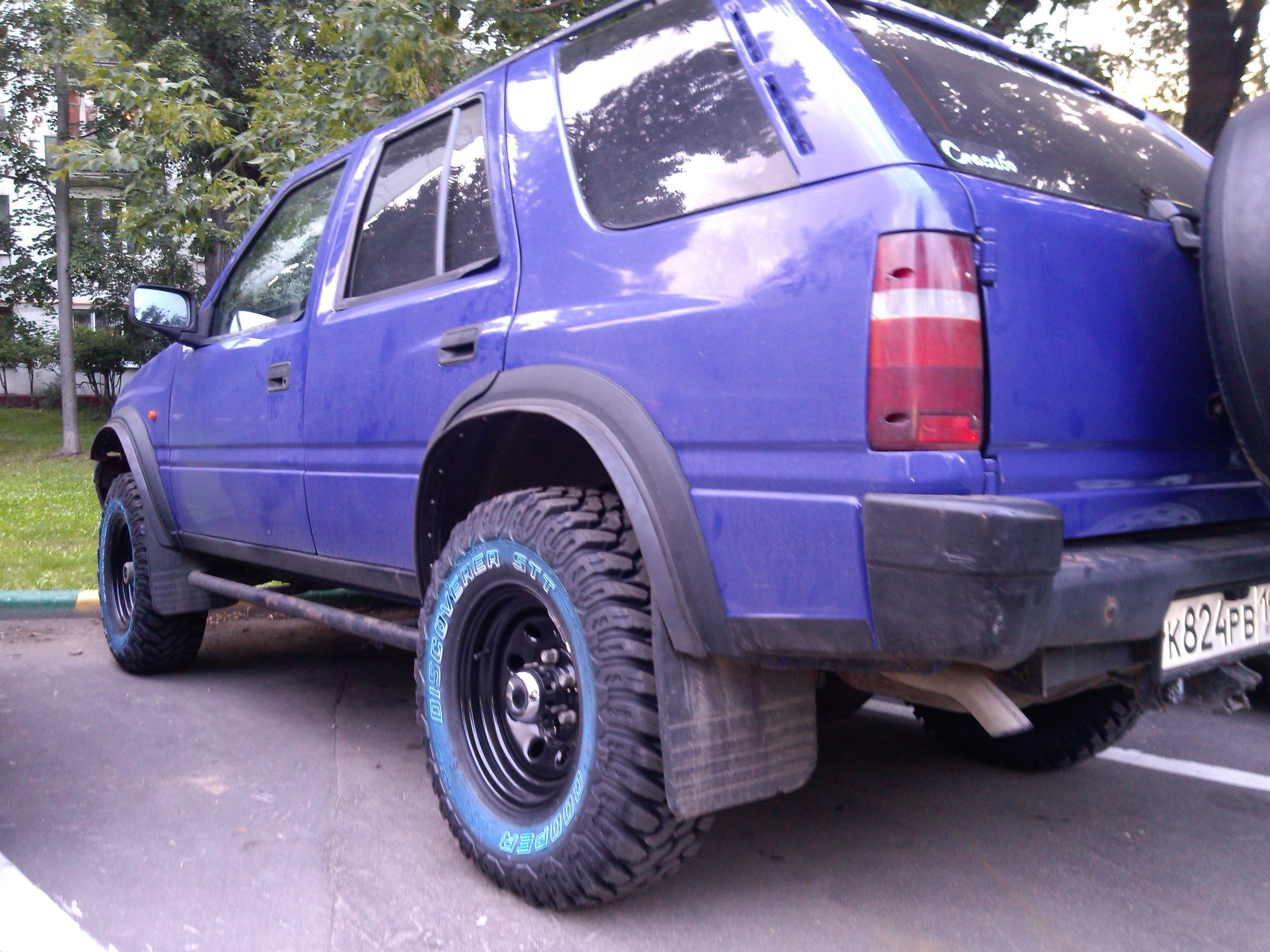

    Шины 235/85R16 31,78 дюйм - почти 32 ____0302.jpg

    Что сделано? Арки резались?
    #794 Marik
    Отправлено 27 октября 2013 - 17:21
    Marik
    • 317 сообщений
    • Исузу Родео
    Неа. Сам боялся что не влезут, а влезли, ничего не задевает, только брызговики передние снял, за них задевало.
    По лифту, пружины от бигхорна, верхние шаровые под рычаг и накручены торсы, и все.

    Шины 235/85R16
    нормалек смотрится, теперь 33-и пора)))

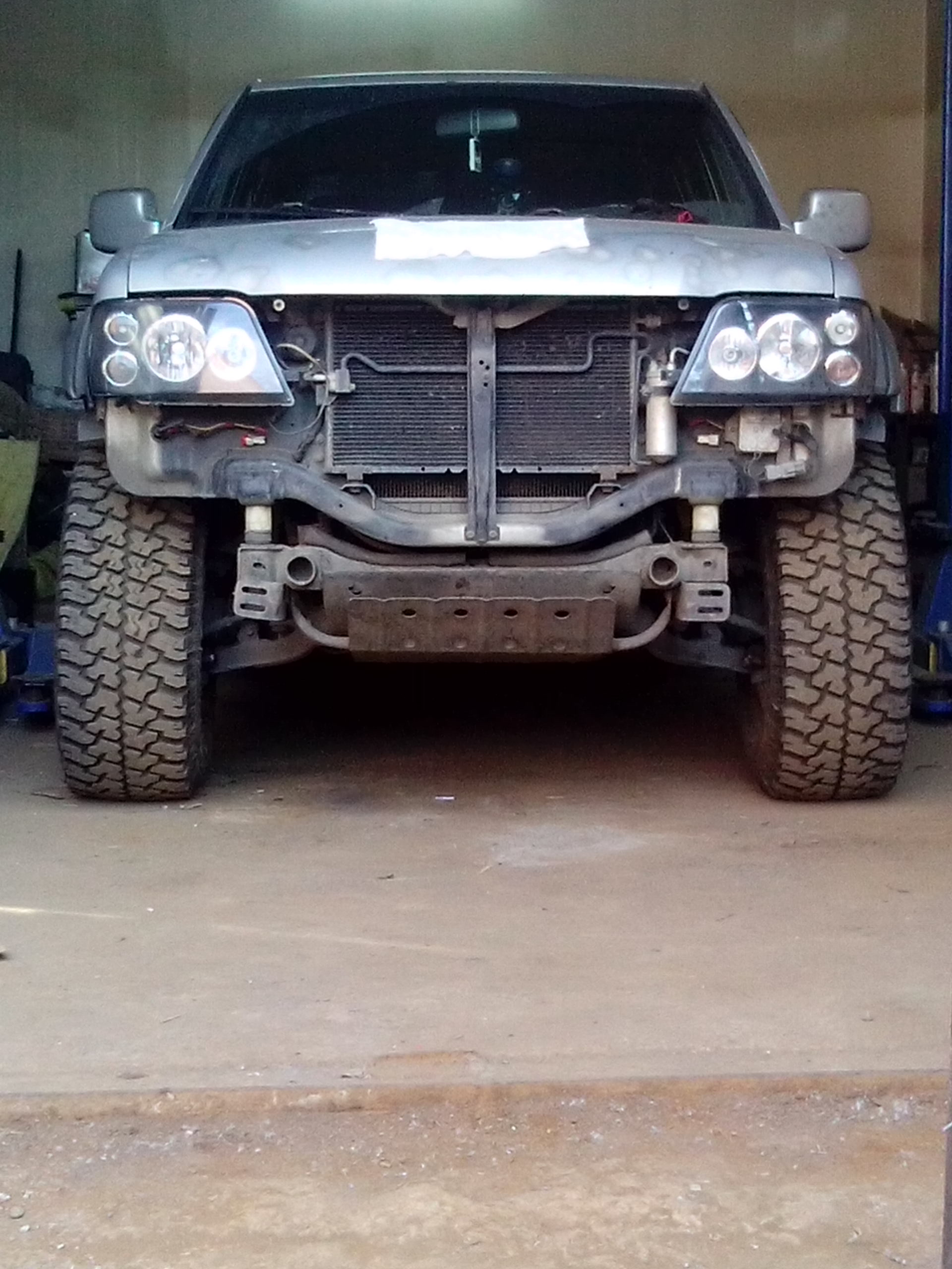

    Опель Фронтера А Спорт, жертва внедорожного спорта :Cherna-facepalm:
    Лифт подвески 5 см, колеса Silverstone MT-117 Sport 31x10.50 R15, хабы ручные родные Aisin.
    Шноркель - французская и немецкая сантехника :blush:
    Интересная машинка. Видел её часто. Почти рядом с домом))))
