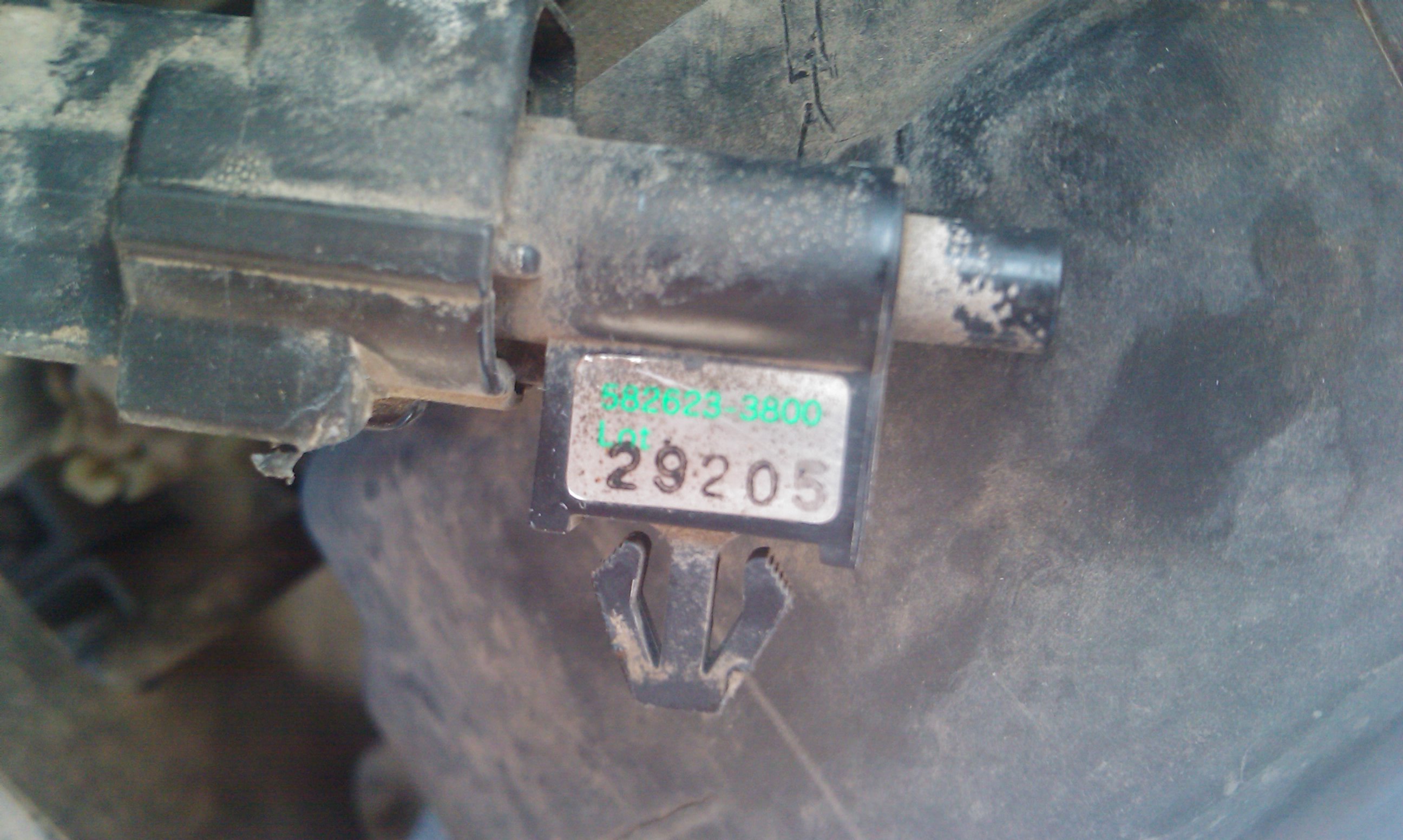

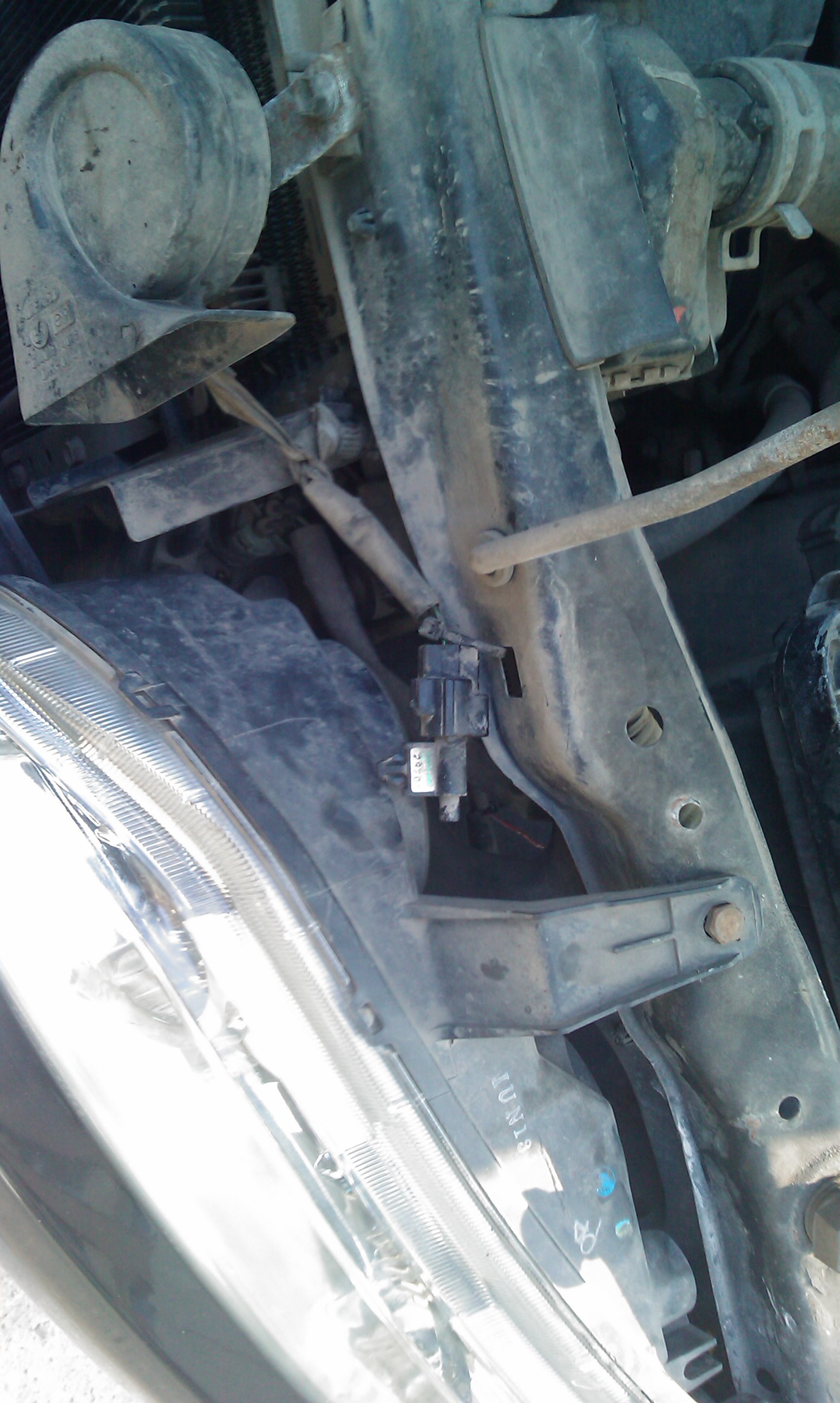

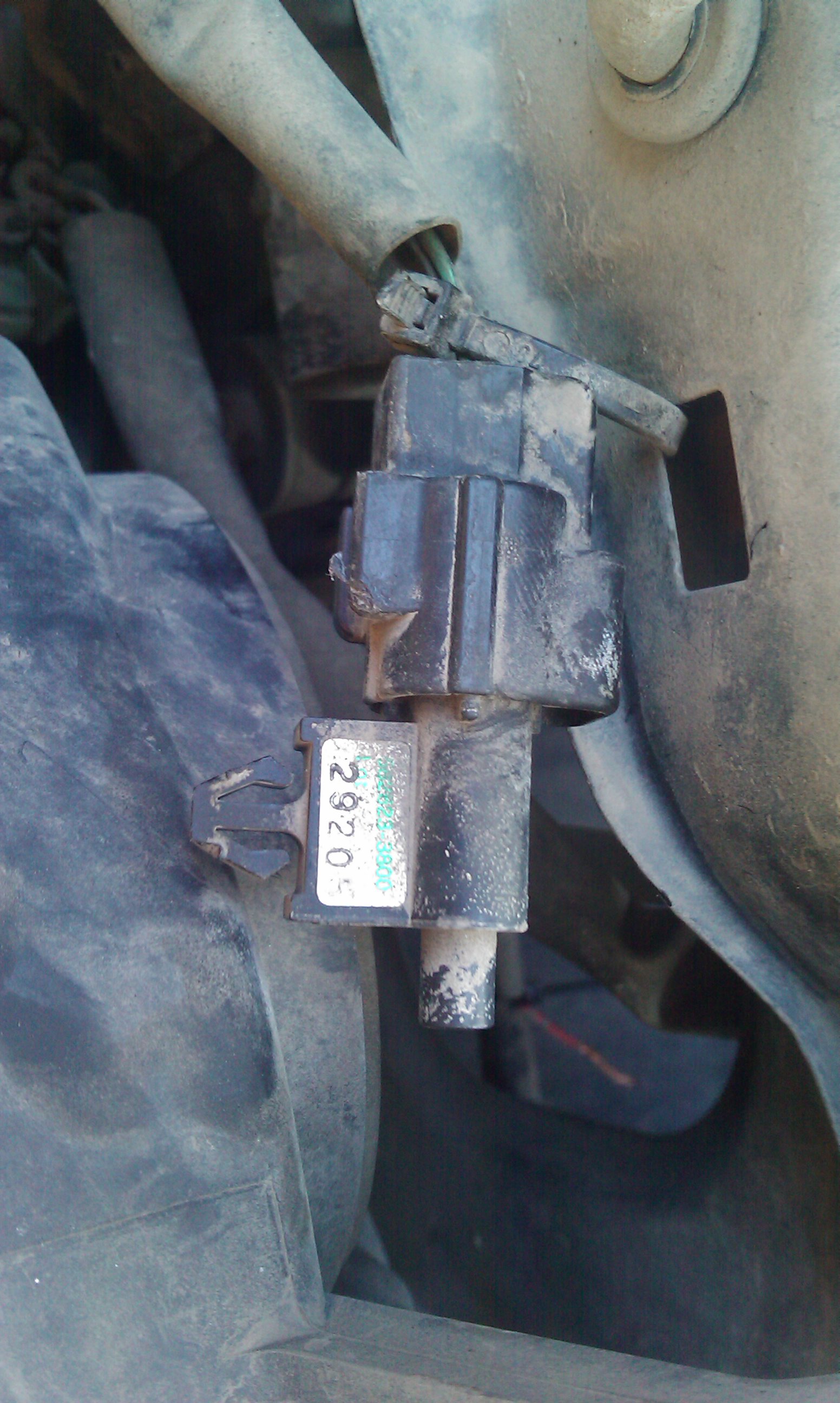

    ну... с маслом все теперь под контролем.Скажите мне лучше что за хреновина под капотом болтается такая и вызывает у всех интерес, что же это такое?IMAGE_002.jpg IMAGE_010.jpg
    Че все молчат? Ниукого ниче подобного нету чтоль? Может это датчик температуры?
    #793 Kuzmich
    Отправлено 16 августа 2010 - 22:13
    Кхм... вот что мешало номерок зеленый от пыли протереть ? ;)По номеру сразуб сказал :)
    #794 viwar
    Отправлено 16 августа 2010 - 22:33
    viwar
    • 115 сообщений
    • Isuzu Axiom XS 2002
    Понял ;) Утром потру и сфоткаю снова :)

    IMAGE_011.jpg еще вопрос что делает кнопка с машинкой посередине люстры?
    :huh: 5-82623-380-0 - почемут бъется как датчик наружней температуры воздуха... по .. СУБАРУ :blink: :confused:но на аксах.. он стоял на впускном патрубке за фильтром всегда... :huh:
    Действительно странно.Но я бы его ваще куда-нибудь под бампер бы засунул наверное
    #799 Kolobok
    Отправлено 18 августа 2010 - 08:50
    Kolobok
    • 1 612 сообщений
    • дрова
    это реально Датчик Температуры воздуха на улице. тока он там стоит и врет - так как тепло от мотора идет и он привирает на много............ я у себя его перенес в другое место........
