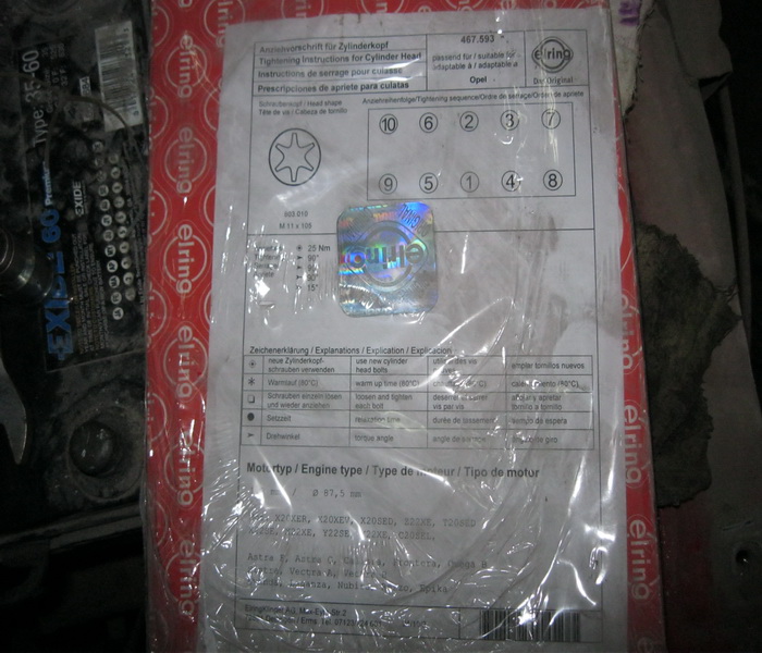

    Вопрос по порядку затяжки головы. Смотрим на двигатель с левой стороны? Т.е. первый болт тянется посредине справа если смотреть спереди?

    [quote name='wowchik' date='Apr 5 2011, 15:38' post='775644']Вопрос по порядку затяжки головы. Смотрим на двигатель с левой стороны? Т.е. первый болт тянется посредине справа если смотреть спереди?Для начала, спасибо, за ответ, но из опыта понял, что не в этом причина, новые пустые все прожимаются... а по поводу протяжки головки.... танул старым дедовским методом крестом...Дядя Рома, это по поводу компрессиииз-за пережера масла.... вариант заливки в старый двигатель синтетики получиться повышение мощности, но и расход масла увеличится, а у меня такое было сразу после переборки, пока все не выгарело, ..а по поводу гидриков, вопрос потому и задал, что купил все!!!! новые, а там сцуко стучит какой-то или несколько((((((((((((((((
    Прикрепленные файлы
    • Прикрепленный файл  Doc1.doc   80,5К   420 Количество загрузок:
    сборка_045_измен.размер.jpg Где перед двигателя?

    сборка_045_измен.размер.jpg Где перед двигателя?Какой фирмы гидрики? Сделай не хитрое приспособление:к воронке примотай электрод. Воронку к уху, электродом в разные места головки тыкай. Поймешь хотя бы в какой области стучит. Потом пробуй прожимать их.
    я рисовал относительно того, как смотреть на двигатель от решетки радиатора к салону
    а вообще, именно ЭТО(как сматреть так или наоборот).. не принципиально, главное принцип последовательностия не помню сейчас фирму, знаю только одно, никогда не беру самое дешевое, но и не самое дорогое. мне советывал хороший друг из автомагазина запчастей( просто брак везде бывает) . а может еще какая причина может быть, просто мало кто может толком сказать, остается только выбрать время и методом тыка......
    Спасибо
    Думаешь? Ну ладно. Поеду тянуть. Еще вопрос: ГРМ выставить по меткам и все? Коленвал же делает 2 оборота за оборот распредов. Как выставить чтоб впрыск и искра была в нужный цилиндр?
