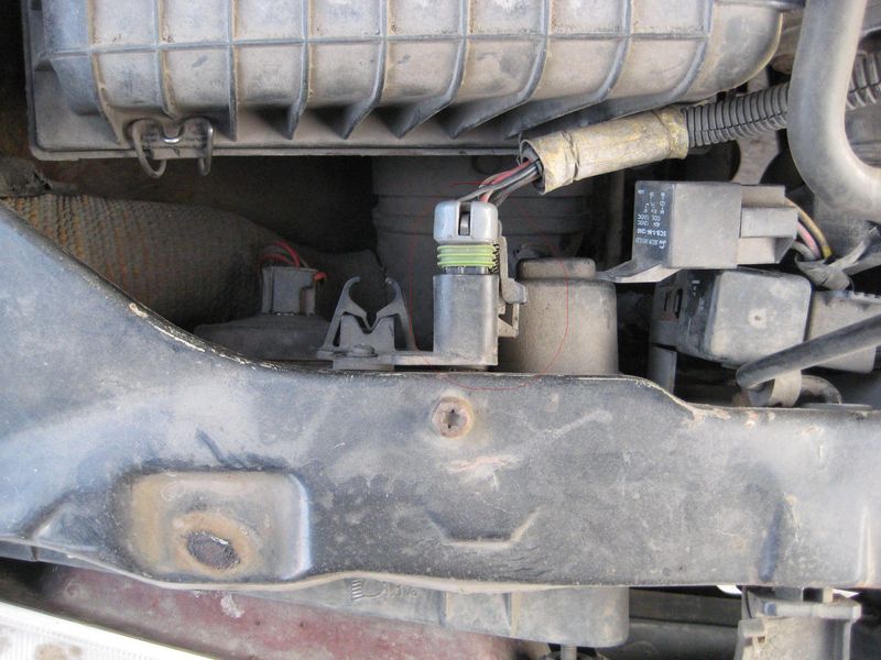

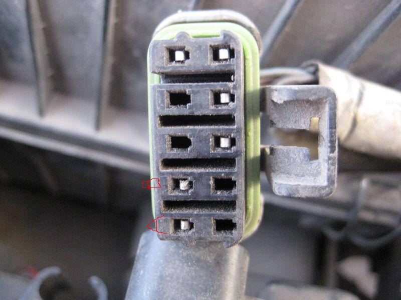

    Добрый день!Поправите меня если я ошибаюсь?Решил сделать сомодиагностикику, почитав форум понял следующее:Диагностический разъем находится у правой фары и имеет колодку на 10 проводов:IMG_2864_1.jpg На самой колодке я маркировки по проводам от А до F не нашел, но судя по форуму они маркируются так:IMG_2867_1.jpg И какие манипуляции нужно провести с иммобилайзером, что бы он не помешал процессу диагностики?Спасибо.
    Привет. Давно я тут не бывал..Маркировка должна быть на разьёме у основания у резиночки еле различимые буквы. Хотя ты сам "А" и "Б" определил верно - замыкай и читай коды.А как иммо мешает процнессу диагностики? Проведи с ним манипуляции, которые предваряют пуск двигателя, дай понюхать "таблэтку" - он и успокоится. Ключ на старт и Джеки Чан даст ответ радостным помигиванием. ;)

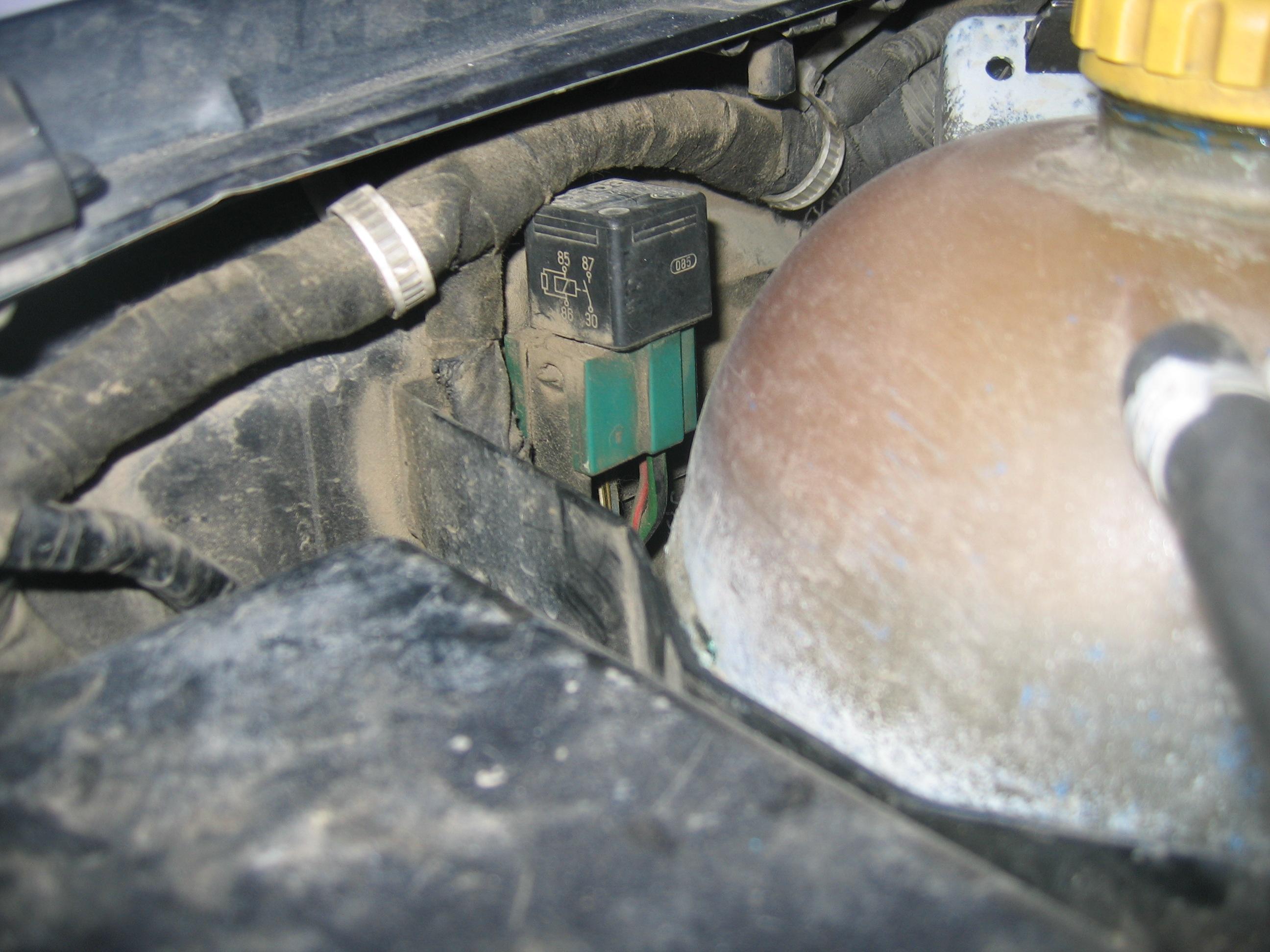

    Уважаемый Jay, облазил весь форум владельцев опель-фронтера, но никто мне ничего толкового не сказал. И вот случайно наткнулся на Вашу тему. У меня проблема с системой подачи вторичного воздуха, точнее не с ней самой а ошибкой 46 (постоянно горит чек на панели) был на нескольких диагностиках - все разводят руками. Сам насос и трубки с моей машины демонтировал прежний владелец, но видно до электрической части у него руки не дошли (или мозги). Подскажите как обойти ЭБУ, что бы погас чек, или хотя бы, где стоит реле этого насоса вторичного воздуха. Под капотом у меня все так же, как у Вас (кроме бачка рядом с раширителем, я так понял - это рессивер для мостов). Заранее благодарен.
    Я не Jay, но фото представлю. Вот оно, реле этого самого насоса.
    И... Как обойти ЭБУ? Хотя у меня вроде чек не горит.
    Аристарх бы ответил так в данном случае: Зачем, о юноша, тебе знать тайны столь заветные?.. :rolleyes:Не знаю. Нужно просто вынуть насос докачки воздуха из разьёмов и снять его с машины. Всё. Почему у вас пишет ошибку - я не знаю. Принцип включения насоса на своём авто я понять не смог.Какое толкование кода 46? В моём дешифраторе такого кода и толкования вообще не существует. Поэтому я принял для себя, что насос на мозги не завязан.А в насосе ли дело тогда???
