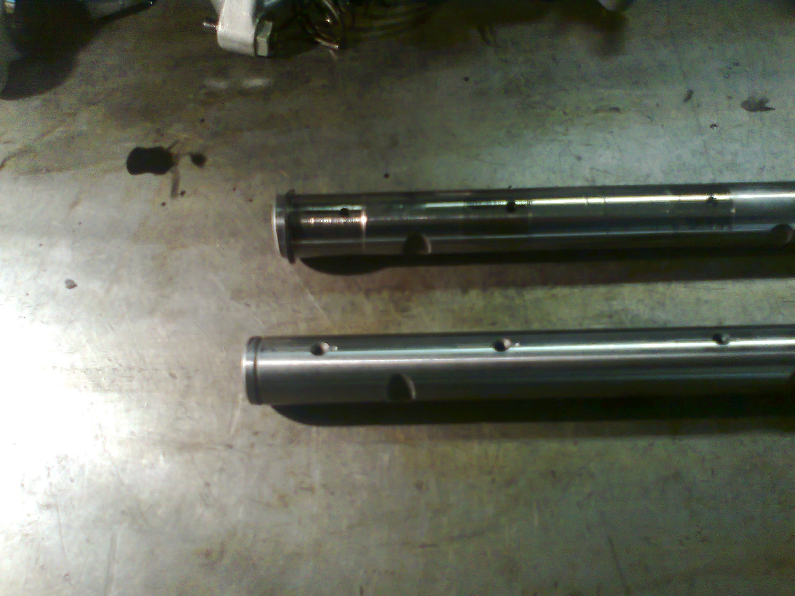

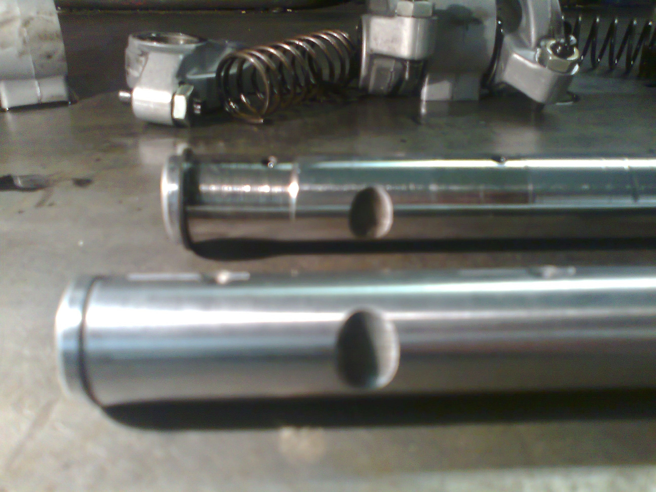

самое интересное то, что менял ось на контрактникеУ меня тож самое было.
у меня на своём, выдавшим разные виды, ось в идеале...............видать неладно что-то в датском королевстве ещё тогда началось
					#815
Отправлено 31 июля 2013 - 22:17

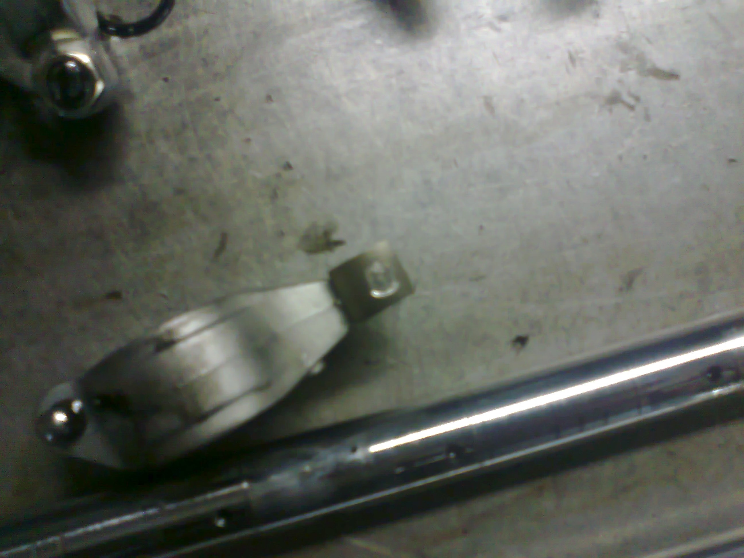

Чтоб такой бяки на новой оси непроизошло , надо убрать люфт осевой у крайних роккеров. подложив между рокером и страпоном регулировочные шайбы . Там конструктивный косяк исузоконструкторов .у меня на своём, выдавшим разные виды, ось в идеале...............видать неладно что-то в датском королевстве ещё тогда началось

В том то и дело.............Когда в руках весь этот ливер держишь ,то всё как бы и заипися , пружины разжимают усё и люфтов осевых нет , но когда прикручиваешь всю эту канитель к ГБЦ , то крайние роккера не получают давление пружин , так как пружины упираются в стоики крепления , а крайние роккера за ними ..........вот они и болтаются на осяхдык на моём то всё нормально..................или там кольцо пружинчатое стоит? чот подзабыл уже
					#818
Отправлено 31 июля 2013 - 22:30
Но выработка то на всех была, а не ток на крайних. Это самая верхняя точка смазки и при недостаточном давлении........В том то и дело.............Когда в руках весь этот ливер держишь ,то всё как бы и заипися , пружины разжимают усё и люфтов осевых нет , но когда прикручиваешь всю эту канитель к ГБЦ , то крайние роккера не получают давление пружин , так как пружины упираются в стоики крепления , а крайние роккера за ними ..........вот они и болтаются на осях

У меня тоько на крайнем , как на фото Лешего . Данил у тебя какой стоит генератор ?Но выработка то на всех была, а не ток на крайних. Это самая верхняя точка смазки и при недостаточном давлении........
