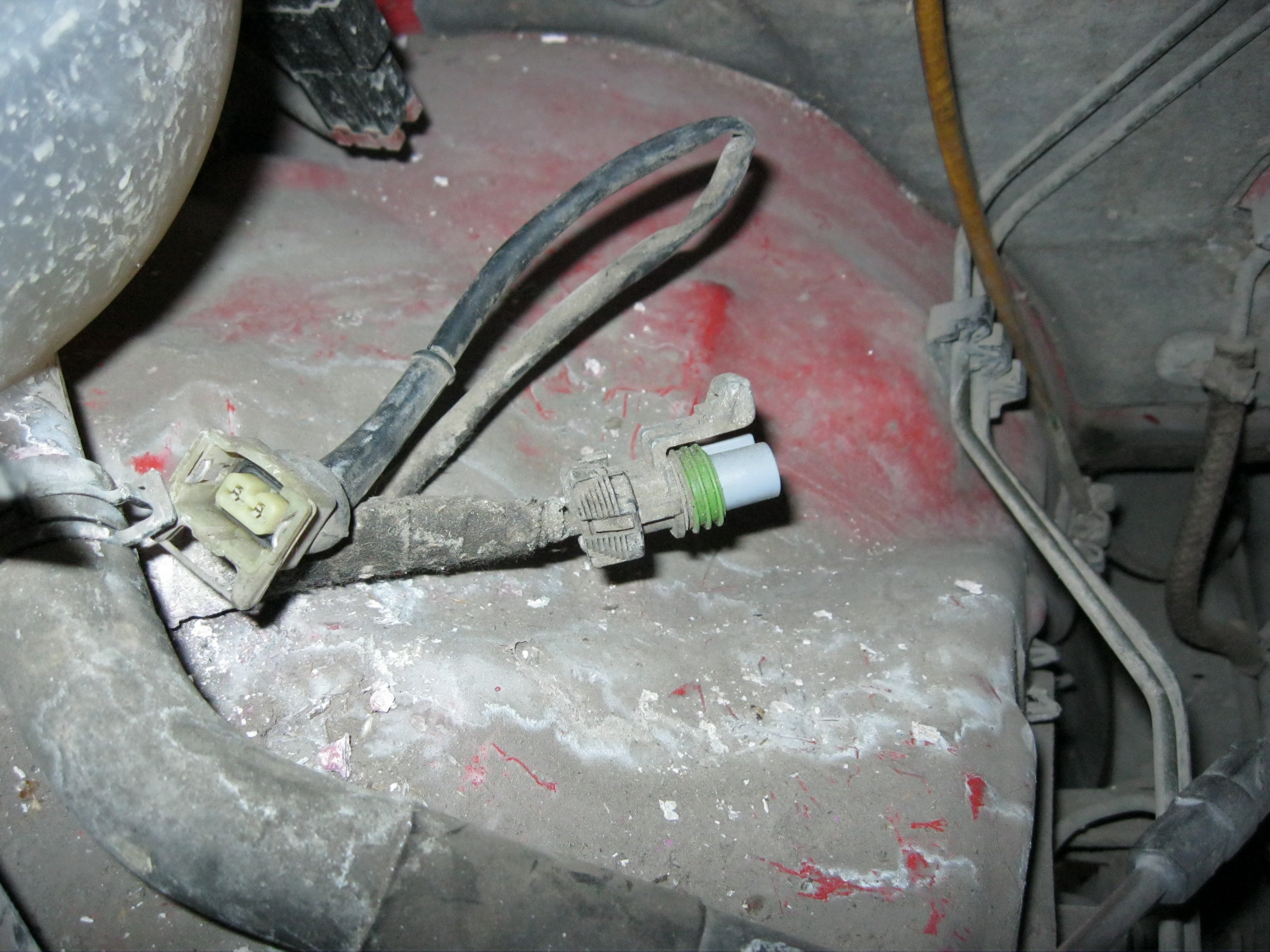

    • Павлодар
    • ОФА x22xe 1995г
    Ошибка 46 - Air pump relay(hight voltage) - высокое напряжение реле насоса вторичного воздуха. Подскажите, где разъем подключения этого насоса? Точнее, где он должен быть и как выглядит?
    Штекер с зеленой резиночкой на питание насоса, второй на клапан, который управляет клапаном подачи этого самого вторичного воздуха. Я так понимаю. Если нужны фото этих клапанов- пишите

    #827 Сергеич74
    Отправлено 26 апреля 2011 - 07:42
    Сергеич74
    • 203 сообщений
    • ОМВ99г. 4JX1
    Спасибо! Я так понял - он где-то под расширительным бачком. А где реле этого насоса стоит?
    #828 wowchik
    Отправлено 26 апреля 2011 - 07:54
    wowchik
    • 138 сообщений
    • Павлодар
    • ОФА x22xe 1995г
    Да он выходит из под расширительного бачка. Ведь там насос этот стоит... всмысле стоял... Фото реле Александр выложил. Оно щелкает когда насос отключается.

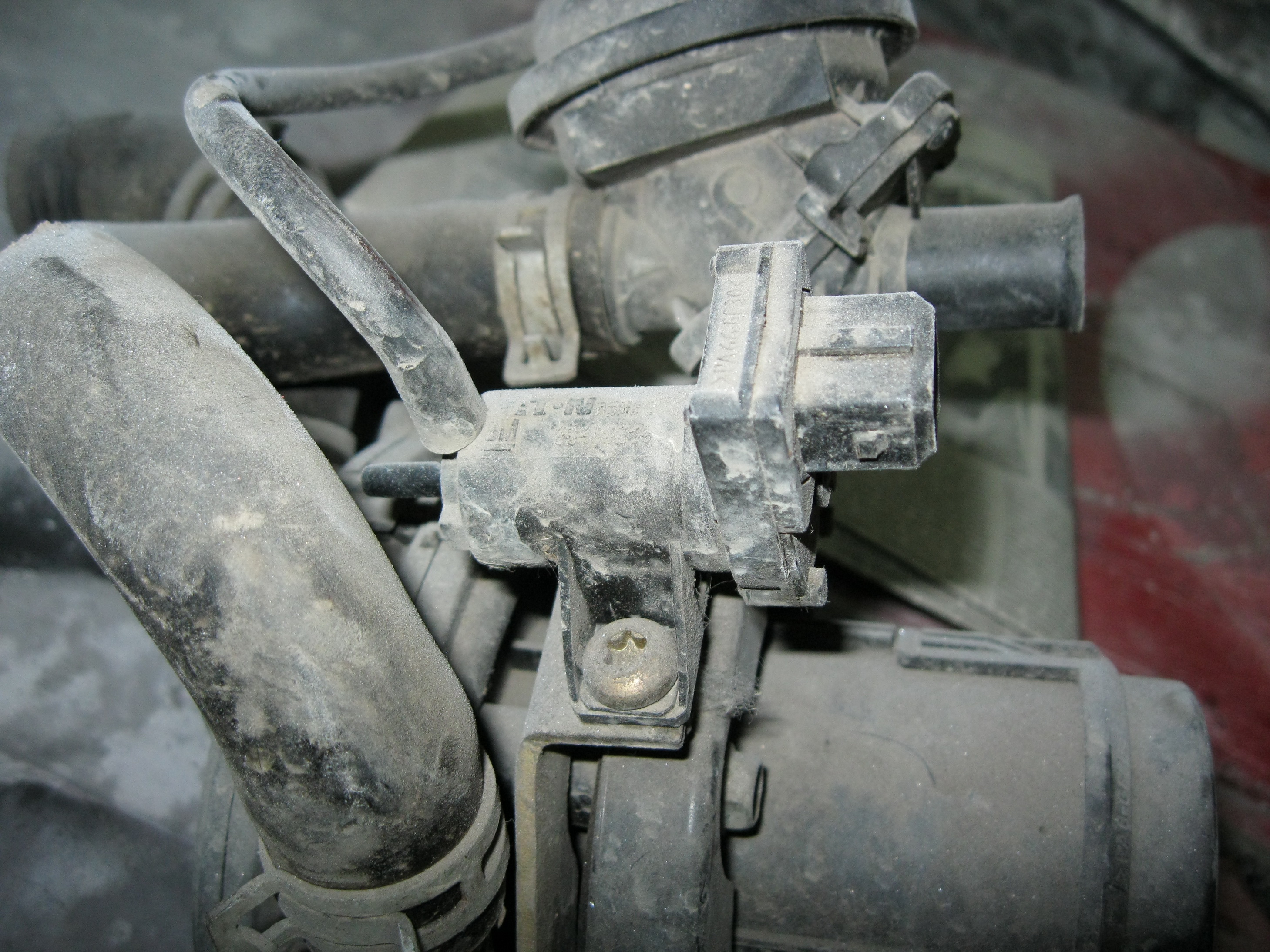

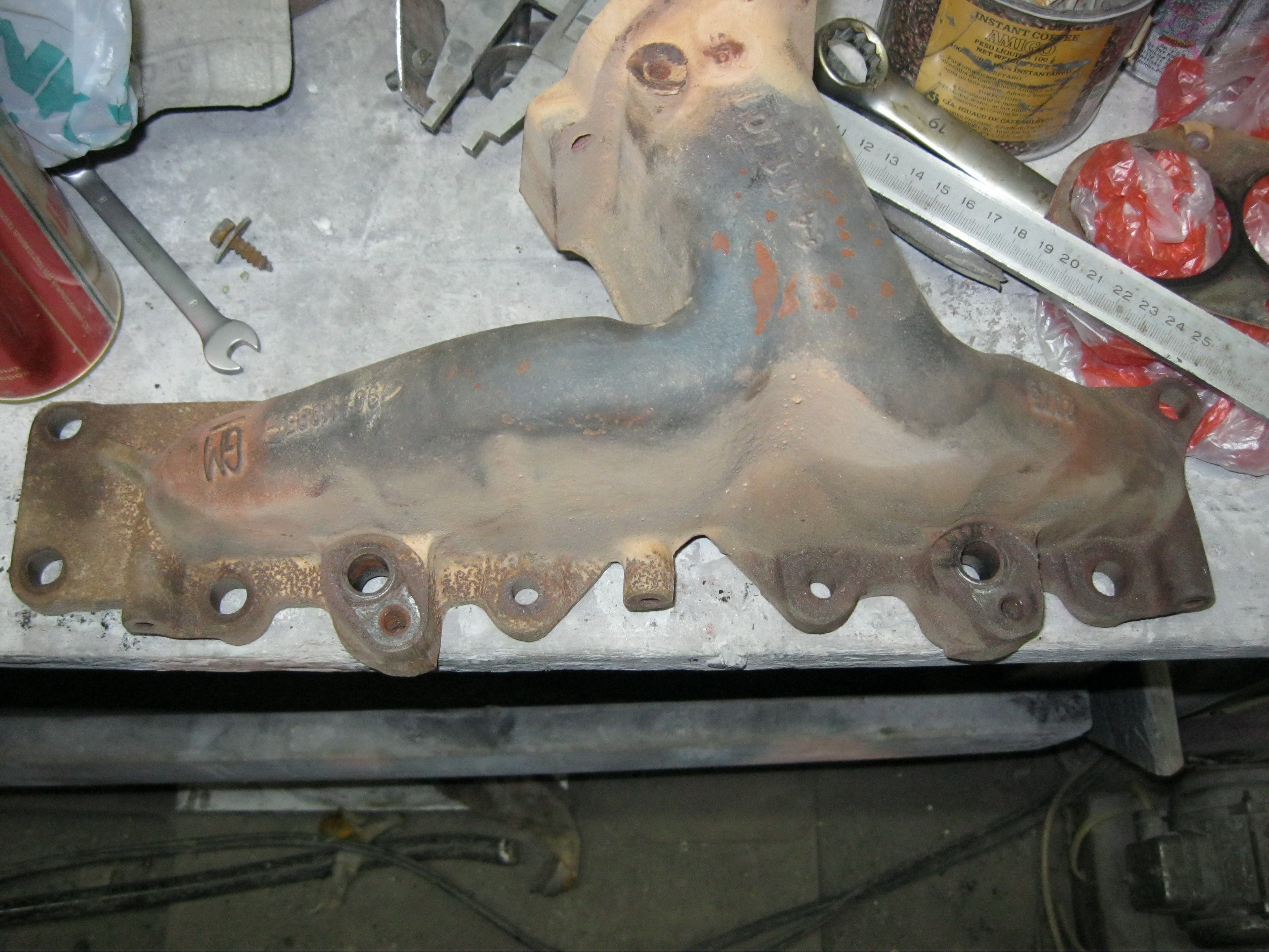

    • Павлодар
    • ОФА x22xe 1995г
    Проблема в том, что данная система была демонтирована ДО меня, и похоже, не очень толковым электриком. В том месте, где указал на фото Аристарх, у меня стоит реле стартера (почему то), по крайней мере когда скидываешь один разъем, автомобиль не заводится. Таких разъемов как на Вашем фото у меня нет (во всяком случае не видно, завтра попробую поискать). Отверстие с резьбой на кронштейне блока предохранителей имеется и, судя по состоянию резьбы, использовалось когда то. Судя по тройнику, который стоит в вакуумной трубке с регулятора давления на клапанную крышку - управление данного насоса тоже когда-то было. Если не трудно, скиньте пожалуйста фотки этих клапанов, и мест соединения воздушных трубок данной системы с коллекторами и воздушным фильтром. Кстати, может подскажет кто, что за реле стоят около фар? У правой -4 шт.: красное высокое (помоему бензонасос и впрыск), рядом черное, синее и коричневое (примерно одинакового размера); у левой фары - синее.
    Спереди клапан, на который идет второй штекер. А трубка с него идет на вышеупомянутый тройник.В коллекторе отверстия в которые входит трубка от насоса. Фото ее нет к сожалению.На крышке коробки воздушного фильтра трубка торчит в сторону этого насоса. Фото нет, если нужно завтра сделаю
