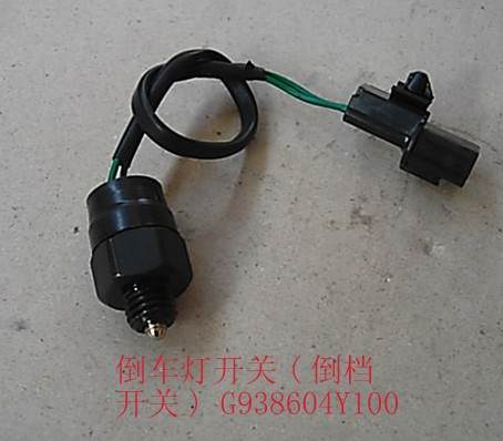

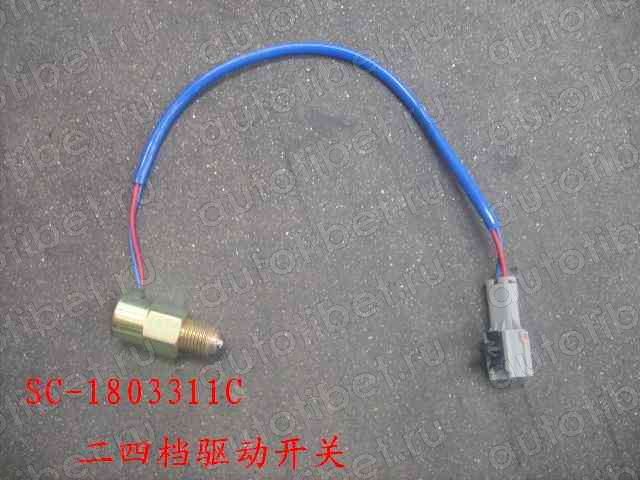

    От Great Wall подобные изделия:
    G938604Y100, G938604Y200, SC-1803311C

    Отправлено 05 ноября 2014 - 05:52
    rushkec
    • 1 934 сообщений
    • Иркутск
    Дим, ты вкручивал лично Ховеровский датчик в свою КПП?
    Не вкручивал, я и пишу подобные. На 100 и 200 датчиках похоже резьба  другая, а вот SC-1803311C очень похож:

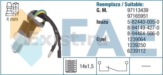

    Мы в Хуверовскую КПП не смогли вкрутить родной датчик от МКПП 6VD1... Не вошел он туда....ХЗ почему, силовые упражнения я не позволил соседу проводить.
    Надо по делу промерять внимательно и сравнивать.
    У нас времени не было дотошно сравнить.
    Из прямых заменителей пока дешевле 600 руб. не могу найти:
    FAE 41260 (картинка ниже). Ховеровские дешевле, но не проверены.

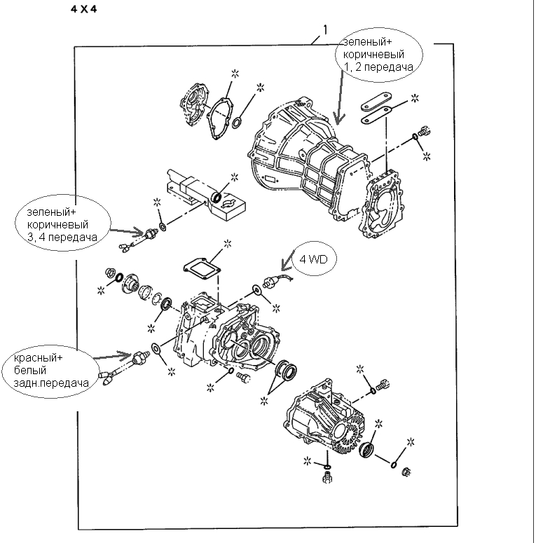

    А датчики одинаковые заднего хода и полного привода?
    #835 lexinblood
    Отправлено 05 ноября 2014 - 18:57
    lexinblood
    • 370 сообщений
    • СПб
    • фронтера 2.3
    Родные с офа взамозаменяемые,когда снимал их не нашел разницы вообще. Про Хуверские не знаю.
    #836 rushkec
    Отправлено 05 ноября 2014 - 19:26
    rushkec
    • 1 934 сообщений
    • Иркутск
    По Родео смотрел каталог, из 4 датчиков на КПП - три имеют один каталожный номер. На 4WD идет с др. номером, чем отличается не знаю. Возможно разъем другой?
    PS. глянул фотки свои. Разъем плоский на 4WD у Исузу, а три других датчика с круглыми клеммами.
    Абсолютно, мне достался ОФА, у которого горел задний, при включении полного, и загорался значок на приборке,при включении заднего хода :blink:  :dntknw:
