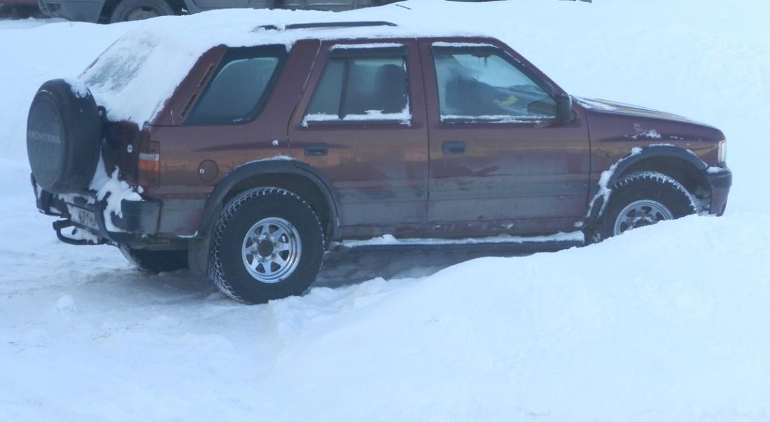

    #846 Манис
    Отправлено 17 марта 2014 - 22:35
    Манис
    • 265 сообщений
    • Кузнеtsк
    • Фронтера 2,4и
    31Х10.5, естественно без доработок
