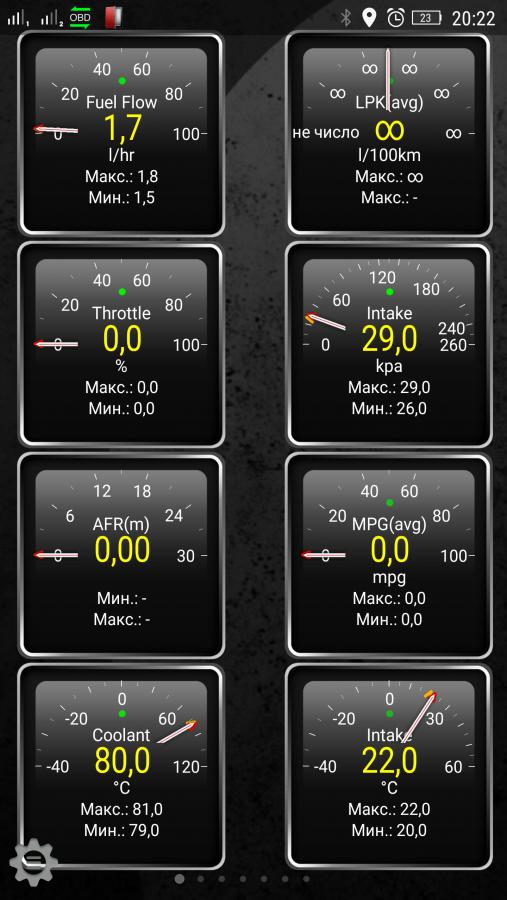

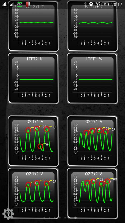

    Ну у меня раньше температура двигателя была 78-81 градус , а сейчас 80-83 и доходит до 85 (86) !!!
    Расход на ХХ - 1.2-1.3 л\ч , на Д (на месте стоишь ) - 1.7-1.8 л\ч , а сейчас на ХХ - 1.5-1.6 л\ч , на Д - 2.0-2.2 л\ч !
    Калибровка 9  и на на скорость 9 ( колёса 275\70р16 )
    Лямбды вроде сдохли ( или форсунки ) ...
    С ЕЛМ ...
    С ЕЛМ ...
    Посмотри тутhttps://www.drive2.r...49722125271153/ ,только двиг 3.2,может поможет,а так по ELM я не шарю.В мультике там нету калибровок никаких,подключил обд определил и вот тебе показания.
