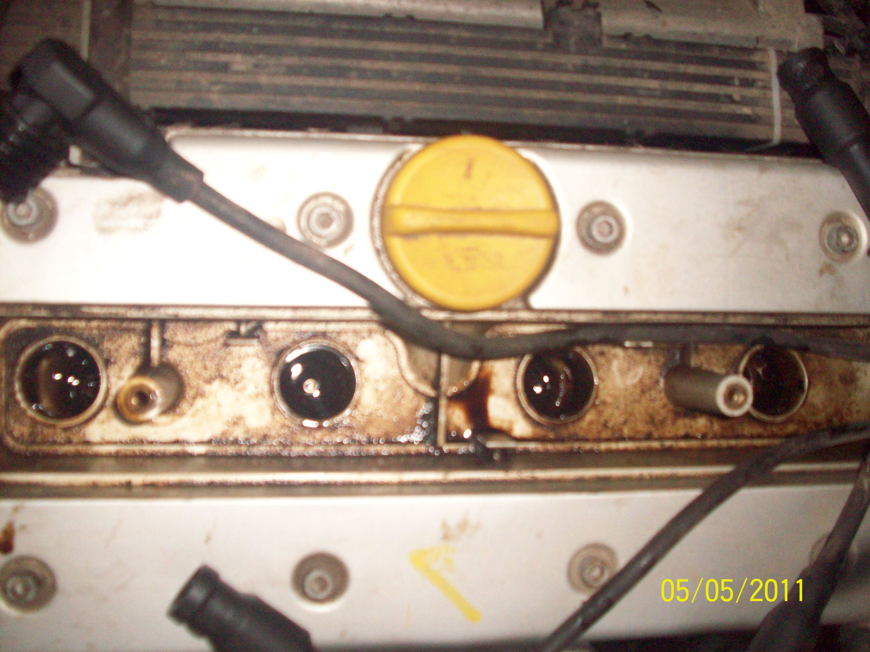

    доброго дня суток! поиском вряд ли найдется такой трабл суть вот в чем хотел поглядеть на свечи снимаю пластиковую крышечку и вот ВВ провода выдергиваю один и смотю он в моторном масле заглядываю туда где свечи и там масло, свечи не видать, купаются в масле.... а под крышечкой сухо где провода. как понимаю прокладку клапанной крышки пробило или как масло попало в свечные колодца :insane: :confused: ?!

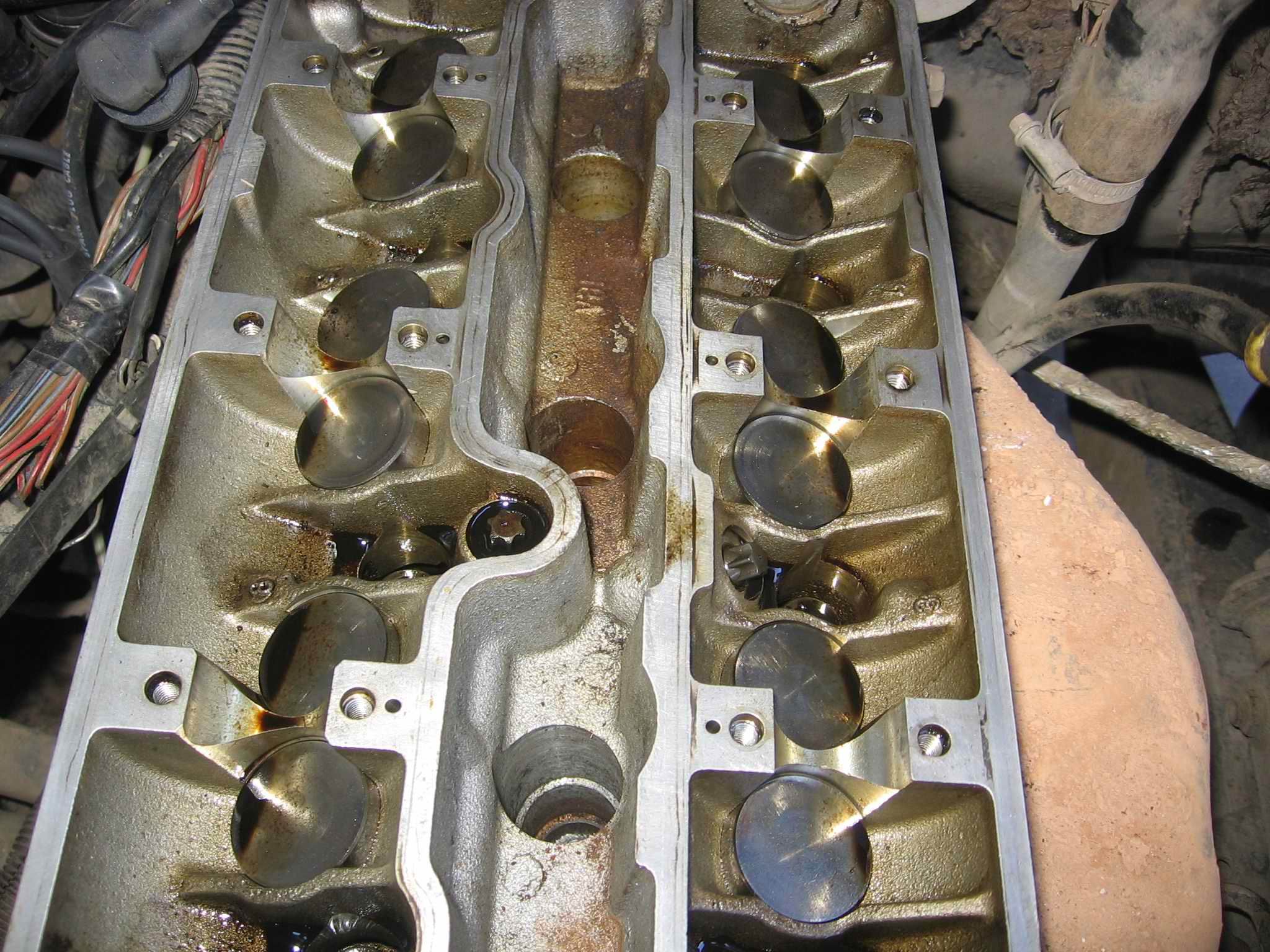

    а свечи сами как? сухие? если да, то снимай клапанную крышку и смотри прокладку. Самое страшное, что может быть - пробитая голова, надеюсь, что до этого не дошло.Смотри на фотку - масло в свечные колодцы может попасть тремя путями - из-под свечи, сверху свечи (через прокладку или клапанную крышку) и сбоку (через трещину в голове). проверяй возможные пути
    насчет свечей трудно сказать ведь когда их выкручивать будешь масло через них сольеться в цилиндры сухими вряд ли увижу. чтоб снять клапанную крышку надо снимать кожух ГРМ? из под свечи эт как типа резьба сорванная или недозакручены?! насчет остального я понял, спасибо за предположения время будет гляну что да как! да один вопрос: после того как свечи выкручу и масло в цилиндры сольеться потом сухие свечи поставлю двиг заведется или лучше откачать масло из свечн. колодц.?
    во-первых, ты посмотри сколько масла в колодцах не выкручивая свечи. во-вторых, если масло попадает из-под прокладки клапанной крышки, то должны быть видны потеки.Из-под свечи много масла нагнать не может по определению, тогда у тебя мотор бы не работал как надо.Лучше всего - сделай фотки колодцев не выкручивая свечей - тогда станет более-менее ясно. Только предусмотрительно их вычисти и вытри насухо
    1.п масло по самые уши до алюминиего наконечника свечи 2.п потеки откуда?! внешних на двигле, то их нет, может в центре которая вокруг свечн. колодц. ее нет!? а от разлива масла удерживают колпачки ВВ провода :huh: крышку клапанов можно снять не снимая кожух ГРМ? ща сфотаю позже выложу.
    Встречается такое и не только на наших двигателях (vw,ford...) меняйте прокладку клапоной крышки.

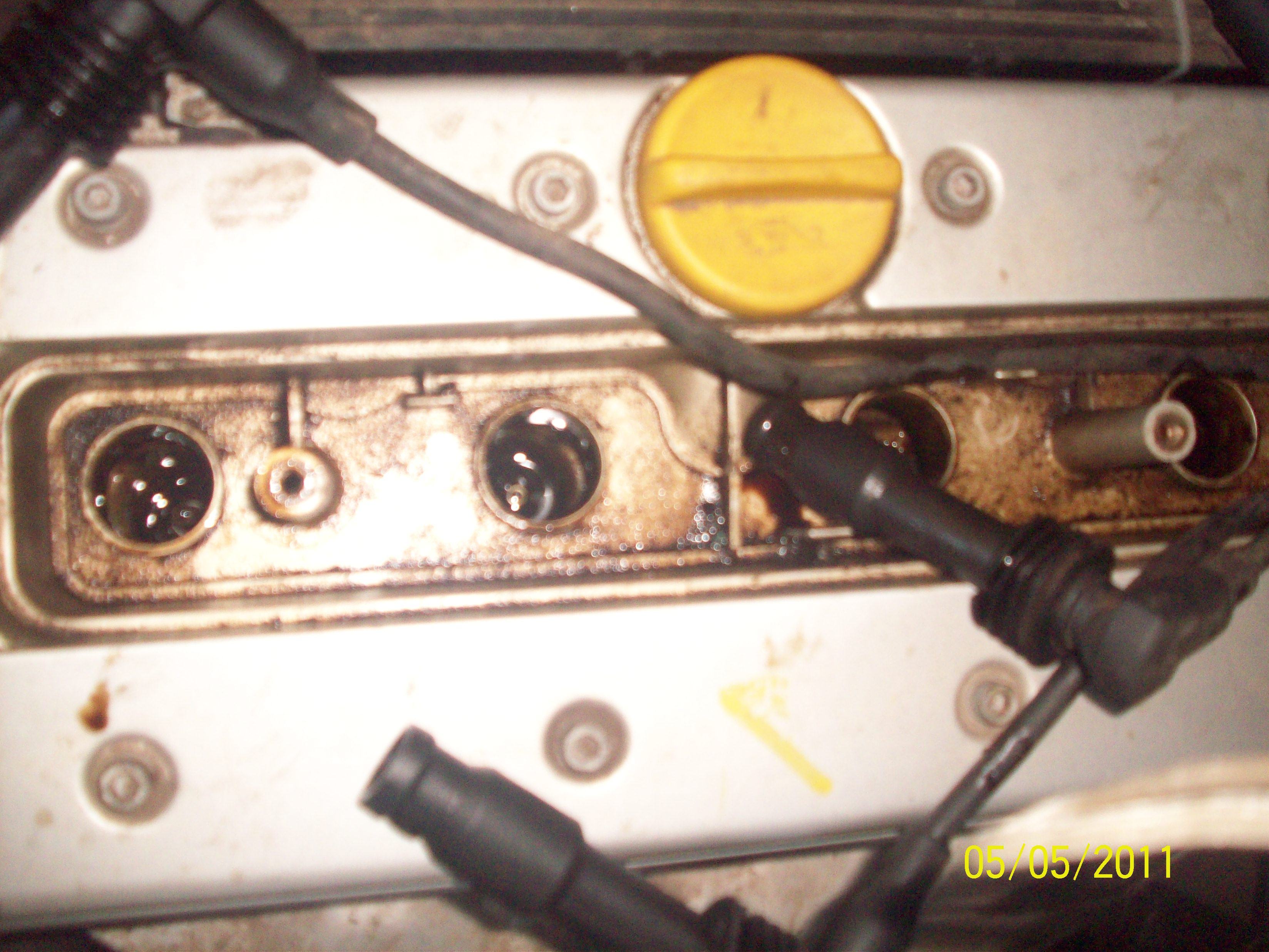

    понятно спс! крышку можно снимать не снимая кожух ГРМ? ВЛАДтр вот фотки до и после
    в каких колодцах масло? выкручивай свечи, вытирай колодцы тряпкой насухо и проводи инспекцию. заведи мотор, погоняй недолго и снова посмотри. самый верный вариант.
    до и после - давай точнее!до чего и после чего?а прокладку сам ставил? когда?а у меня новые вопросы к людям х22хе...1. Стартер попробовал крутить, подключая напрямую. эффект тот же. Создается впечатление, что либо зажимает в каком-то положении втягивающее, либо проблема с вилкой или еще что-то из этой серии2. Подергал коробку, в районе опоры появился скрип. Хана подушке?
