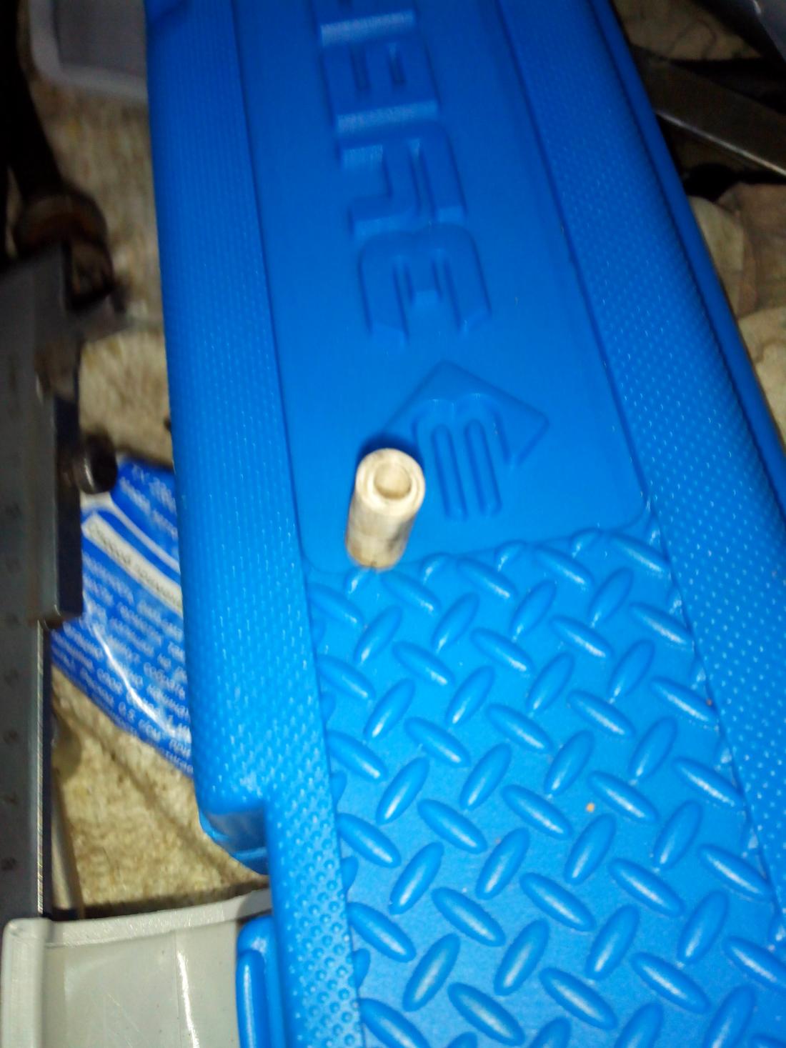

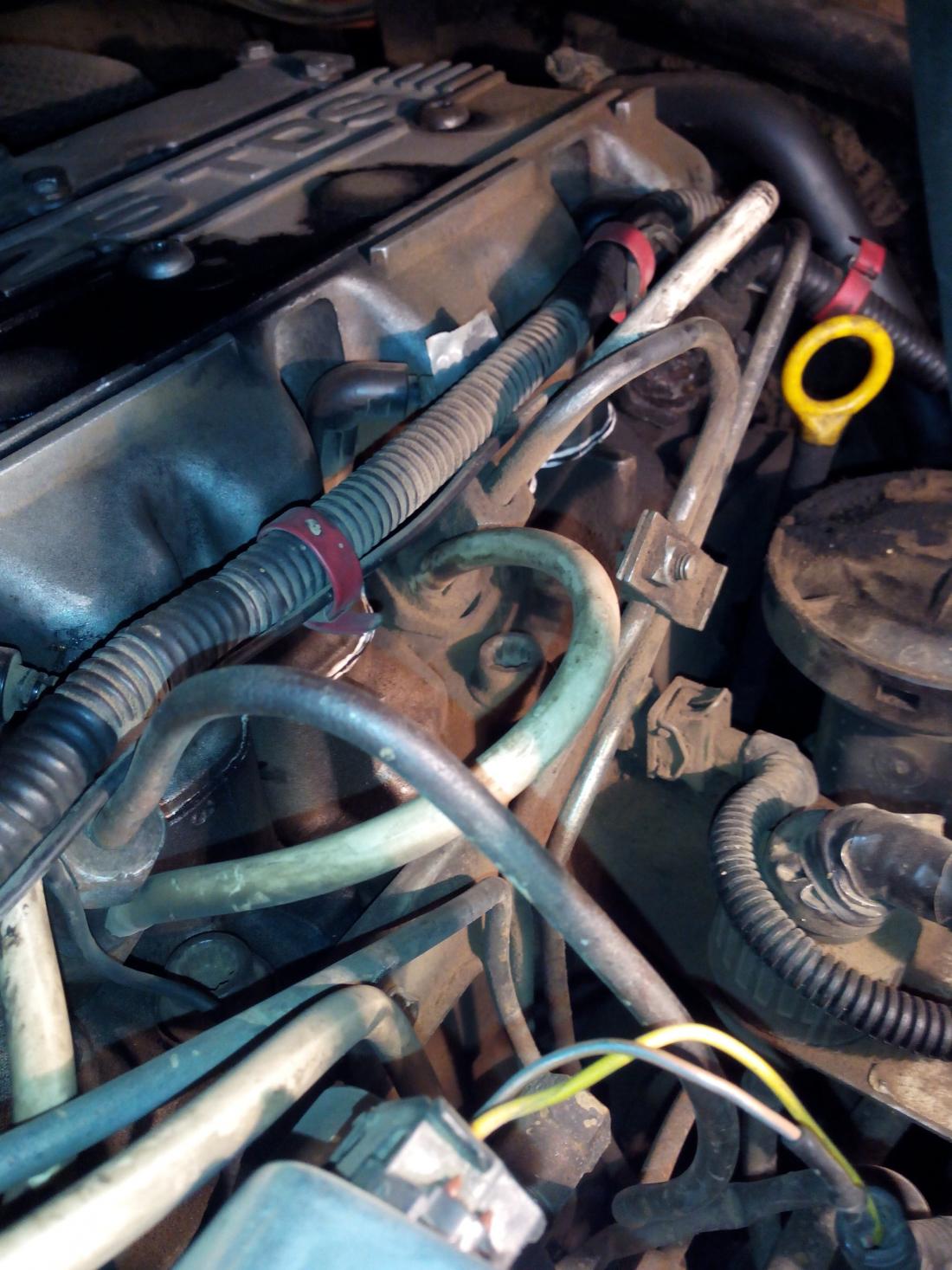

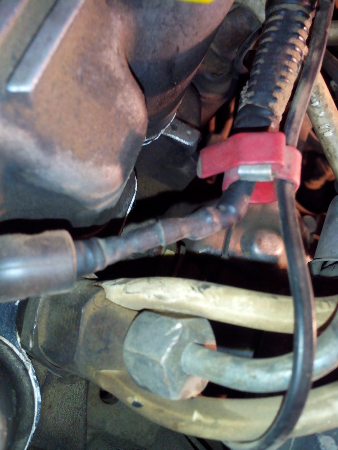

    Шланг вакуума трамблера - ВАЗ белый силикон отлично подходит вместо трубки ввакума на регулятор давления в рампе на X22XE.
    1335282616_shlang-vakuuma-tramblera-vaz.
    Я его ставлю на обратку дизельных форсунок,результат отличный,не где нет даже намёка на отпотевание.У меня лично стоит уже два года.

    Может я хреновую подделку покупал, но такой шланг, стоящий на турбокорректор от капель солярки раздулся местами. Но держит и не лопается.

    У меня,и на других машинах где ставил, этот шланг форму держит,не раздувается.Производителя не знаю (скорее всего "ХОРС",вроде так мне говорили,давно это было),достались при закрытии магазина(прогорел)бесплатно,решил на "халяву" поэкспериментировать,результатом доволен.Раньше раз в год приходилось менять купленные в магазинах "типо" оригинальных шлангов,все начинали бежать,и цена на них не маленькая.Продованы дурят народ,не может оригинальный шланг за год высохнуть до трещин,я не за что в это не поверю,фуфло дешёвое подсовывают не краснея при этом.

    На обратки (3.2мм) лучше чем Gates 322500050 ничего нет. Силикон- у меня простоял почти полгода. потом растрескался- а внутри был как порошок. А уж "хорс" с его плавающим качеством... ну не знаю. )

    У меня гатес раз вполгода приходиться менять только в одном месте - от четвертой форсунки до четверника. Потеть начинает на штуцере форсуки. Думаю что там просто штуцкр с зазубриной или гнутый чуть. Во всех остальных местах два года стоит и в ус не дует. А купил с дуру ума аж 8 метров. И на 8мм двадцать метров лежит. Но руки не доходят поменять весь прежний колхоз старого хозяина - стоят обычные МБС шланги советского производсва.

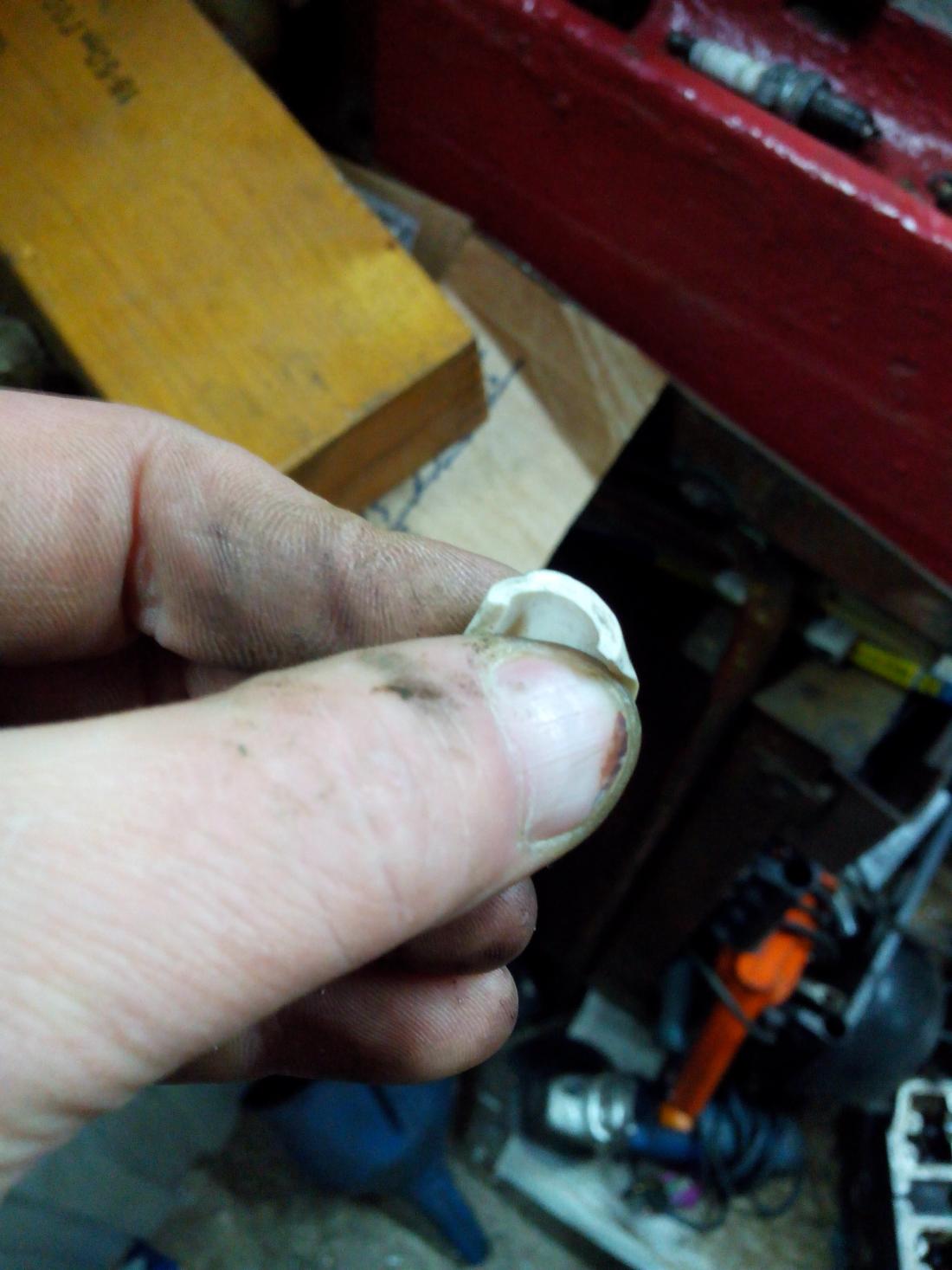

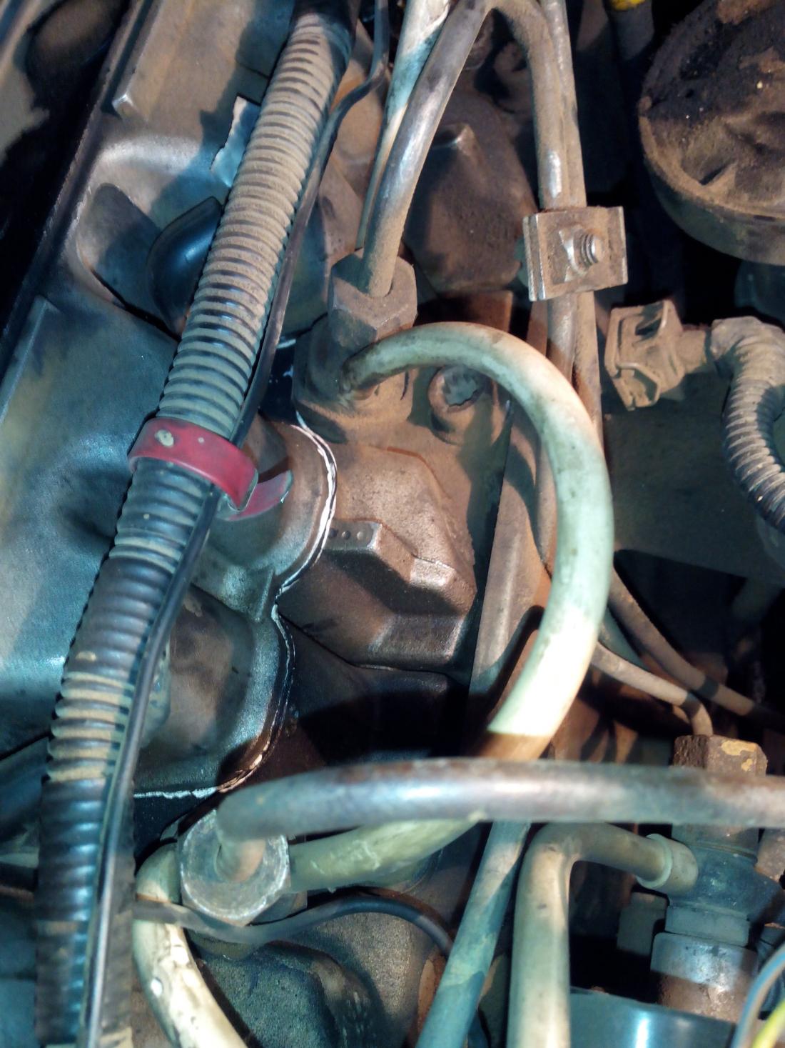

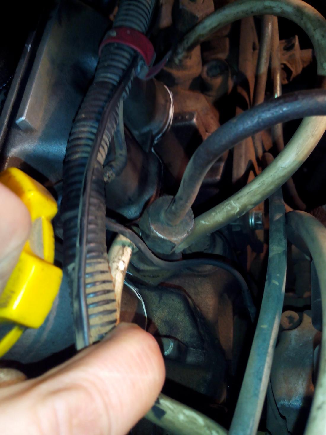

    #847 MASTER.RU
    Отправлено 08 ноября 2014 - 14:13
    MASTER.RU
    • 225 сообщений
    • Пермь
    • Frontera A 2.5TD
    Возможно мне повезло,попался качественный шланг.Специально отрезал конец проверить состояние:IMG_20141108_151648.jpg IMG_20141108_151758.jpg IMG_20141108_151810.jpg IMG_20141108_151856.jpg IMG_20141108_152714.jpg
    Зачем такие жертвы? Как теперь жене в глаза смотреть будешь? Не сто'ит машина конца'

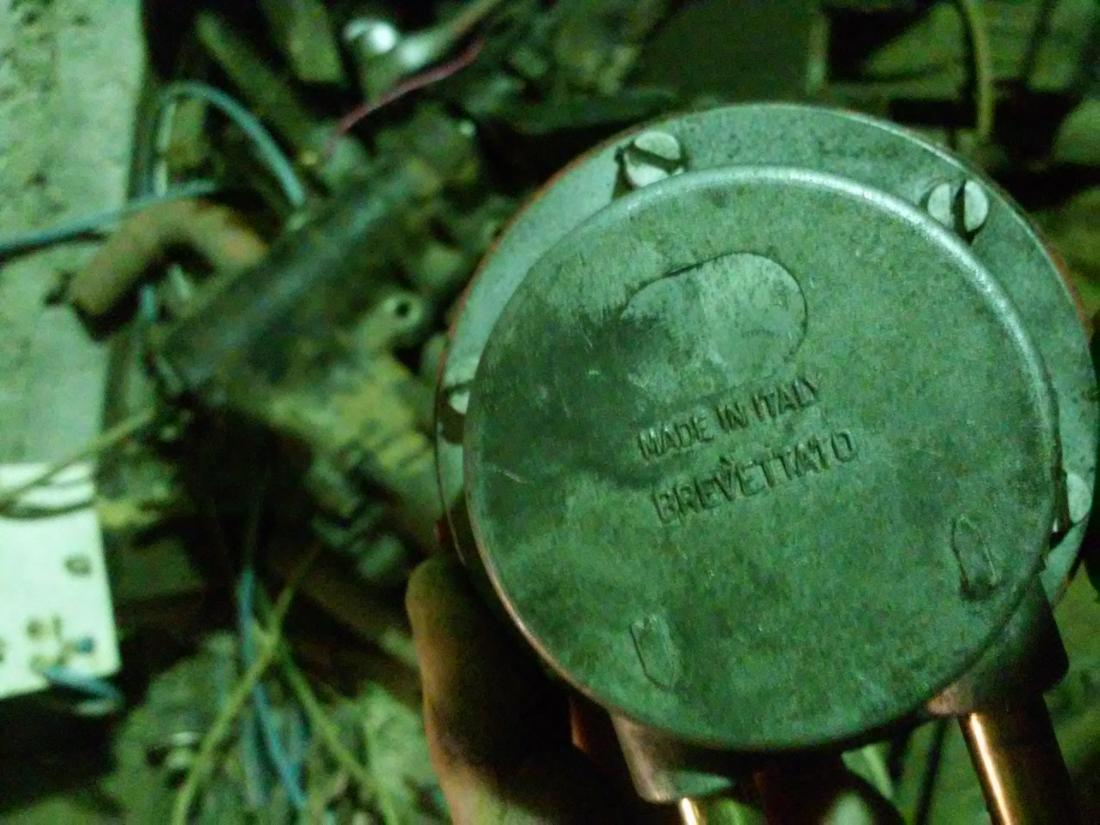

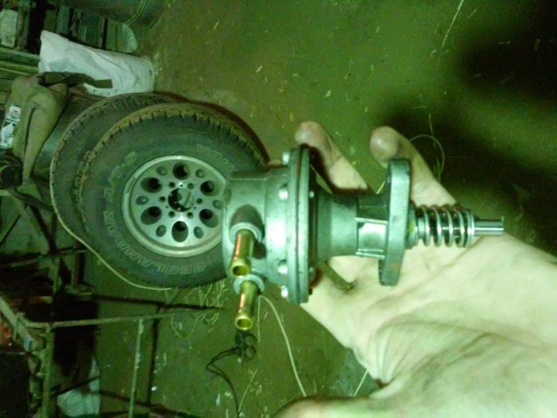

    мне с мотором прислали вот такой ТННД. с виду новый новый. На нем написано BRAVETATO 1961/7 AG. Только пробивается без букв.
    #850 Justice
    Отправлено 08 ноября 2014 - 17:54
    У меня один такой есть- по конструктиву не лучший. Там где у тебя кругляк вырезан на крышке- у меня стоит логотип - BCD Torino. В нём сальник не такой, как тот о котором в теме писали (приводной стержень толще).

    А логотип приклеен или отлит из металла?
    #852 Justice
    Отправлено 08 ноября 2014 - 18:36
    Отлит.
