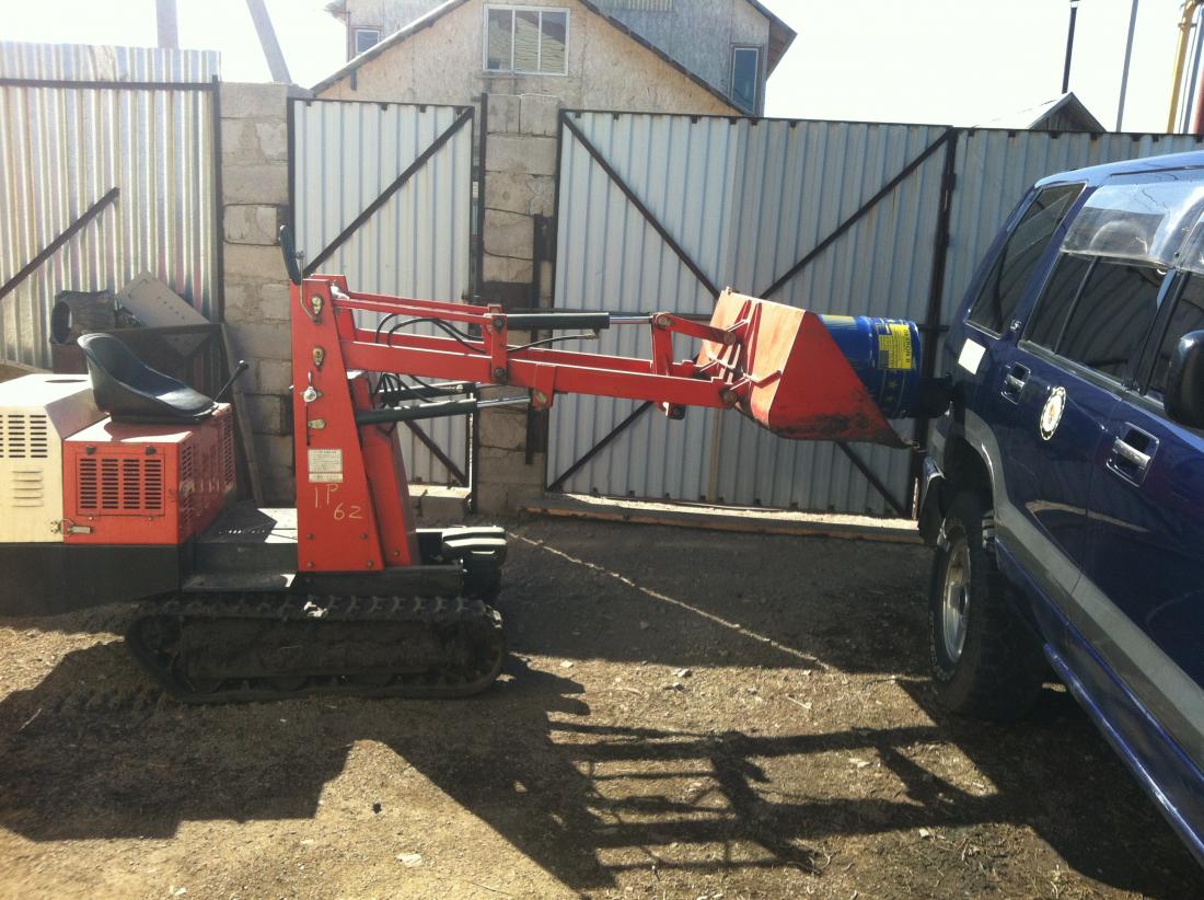

    Итак... За все года после капиталки я проехал с 231т и сейчас 266т.км. Зазоры в клапанах перестали уходить в плюса. Сегодня полез спустя тыщ 10 после предидущей регулировки и все зазоры прям-прям ровно 0.4 слегка туговато. 10т.км назад ставил 0.35 чуть свободно. Я даж регулировать не стал (ток один клапан который 0.45 был я подправил)
    Но самое интересное это компрессия на холодную.....:
    30:32:32:30
    Я чёт при..уел.... Онаж и на горячую почти такая же у меня.. Мерял тем же компрессометром после помывки движка и регулировки клапанов так что мотор был холодный (+18+20)
    Еще накрылась ступица правая из за проворота наружней обоймы внутреннего ступичного, но к мотору это отношение не имеет... Новая обойма NSK влетела со свистом и пришлось её временно запресовать через щупы 0.1мм (с двух сторон для центровки) Буду искать корпус ступицы...
    Я прессовал гильзы на обычном прессе. Оправку под гильзу точил из алюминиевой болванки. Пробежала машинка после ремонта уже 70000 и, пока, не кашляет... ;)
    В 2 раза больше, чем я :) У меня походу ток обкатка пошла.
    А вот так я его заправляю с бочек :D
    А то одному 60л не поднять, а мне знакомый переодически подгоняет по 25р топливо с Лук заправки где оно у нас самое лучшее и по 34р с копейками.
