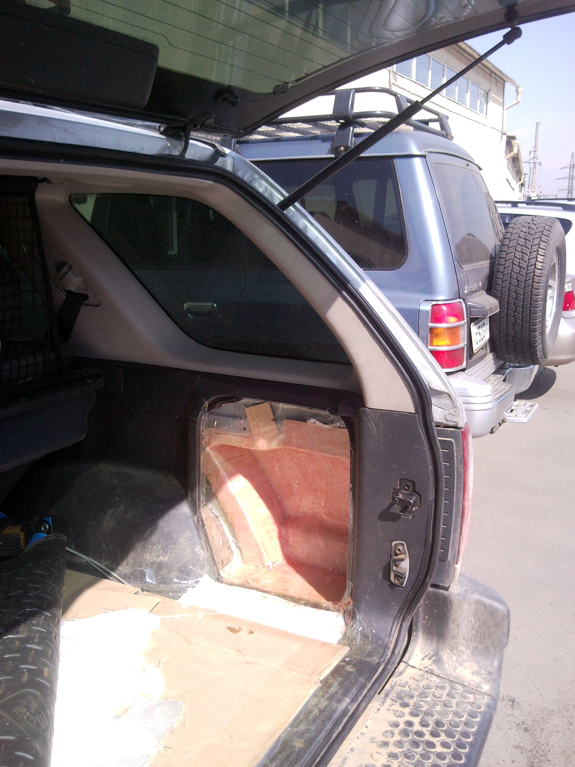

    Терпения тебе!!! :DДа и кинь общую картинку этого места?
    Во:

    Во:
    Ну мои поздравления! На ОФБ эта ниша под саб намного удобнее, работать будет одно удовольствие!!!
    Да, чую я, что со стеклотканью 0.2мм я буду оооочень долго набирать нужную стенку...Облазил весь город - стекломатов нет :(Придется заказывать...
    Не парься, 10 слоев достаточно будет такой тканью, тока деревянные штапики туда заделай в качестве ребер жесткости, будет нормуль!Я вообще больше 3-х сотого стекломата ничего не нашел и делал им...

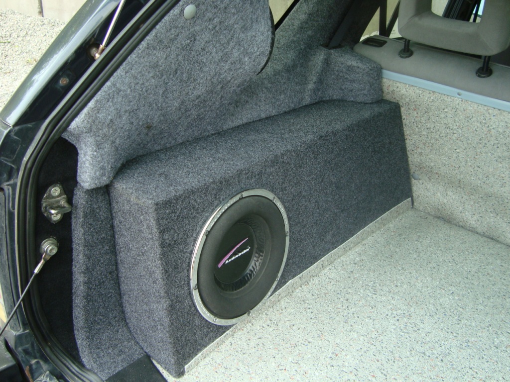

    Во:
    ааа, вон оно что! а что не стал делать как у нашего товарища?

    Во:
    Скажи потом сколько литров получилось. Мне тоже эта дыра не дает покоя
    мат вроде нашел... дороговато, но нашел...причем после мата к стеклоткани даже прикасаться не хочется.
    Мы простых путей не ищем :D
    думаю литров 20 будет ;), хотя по окончании померю точно.Если дыра не дает покоя - запень ее :)
    Что то мне подсказывает, что ты стеклоткань путаешь со стекловуалью... :rolleyes:
    Не, я не путаю ;)Стеклоткань она тканая(плетеная), как мережка..., а стекломат - хаотично смешанные "волоса"
    а у меня вопрос попутный - сейчас стоит саб с динамиком 31 см (DLS Matador). Как мне узнать, на сколько литров мне надо ящик делать?Или проще по твоим стопам топать? :rolleyes:
    Посчитать желательно в проге JBL. Но на ОФА больше 20 литров не вытянуть, не захватывая свободное пространство багажника. ИМХО.С другой стороны, сколько объем существующей коробки саба, можно же определить, тем более если он заводского исполнения! От сего сделаем выводы!
    да, корпус есть, попробую замерять... правда, динамик сам вытаскивать придется :)
    ИзображениеDLS M112Модель 2007г. Сабвуфер автомобильный 12" (300 мм), мощность RMS 250 Вт, максимальная мощность 500 Вт, 20-2000 Гц, 91,2 дБ, материал диффузора: прессованная бумага, Fs/Qts/Vas: 33Гц/0,42/113л. Предназначен только для установки в закрытый корпус объёмом 26-30 литров, 26 литров для более быстрого "панча", 30 литров с наполнением синтепоном для более глубокого баса.Если я правильно нашёл......
    нашел правильно, она и есть.блин, если надо 30 литров, а найти можно только 20 - то не айс... Придется и динамик другой ставить...

    аэрогриль ставь! Готовит быстрее! :D :D :Dда, корпус есть, попробую замерять... правда, динамик сам вытаскивать придется :)
    можно и не вытаскивать, замерь снаружи корпус, посчитай объем, минус 2 см грубо толщина стенок, минус объем динамика, получится приблизительно +/- 2%, геометрия...
