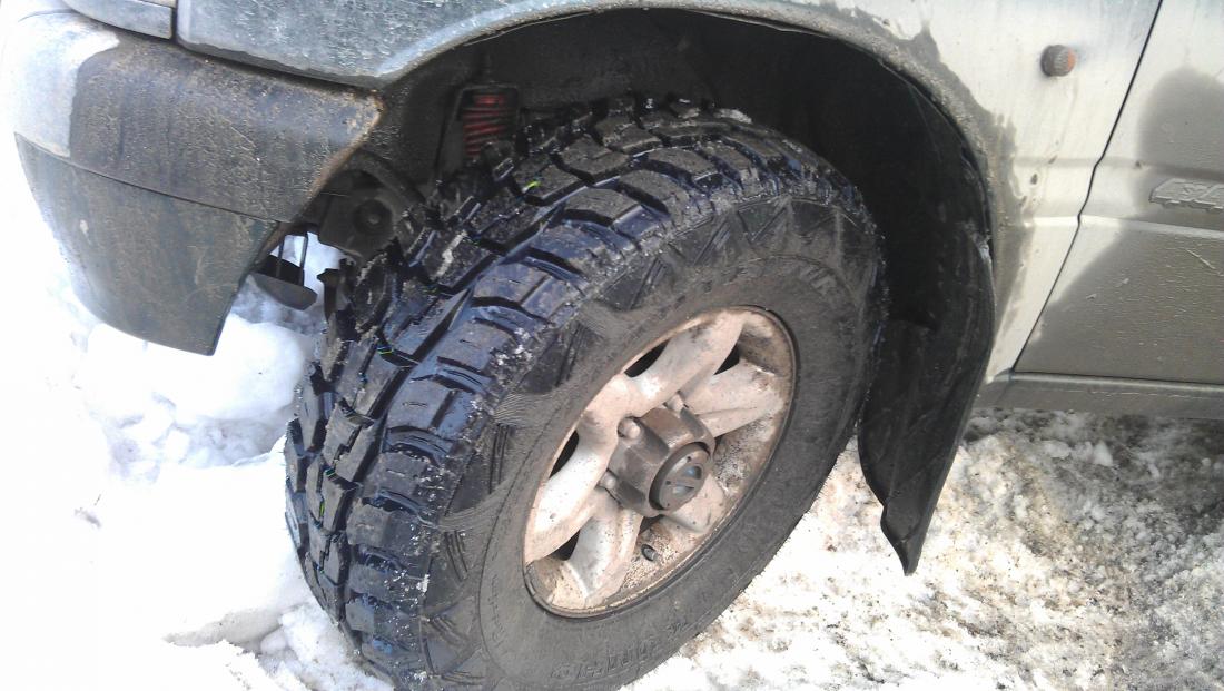

    kumho road venture m/t kl71 265/75/16, реальный размер 32" на 10,5"

    kinvan, лифт какой-нибудь делал, или в сток влезли? цепляет где?  диски родные на 7" ?
    #876 kinvan
    Отправлено 27 марта 2014 - 04:11
    kinvan
    • 17 сообщений
    • Opel Frontera A Sport
    В силу просевших пружин и померших амортизаторов было решено сразу мало-мало ставить лучше. Был установлен комплект фирмы "Trail master by maas" (4 амортизатора + 2 пружины) по их табличке заявленно лифт жопы 50 мм, а торсионы нужно накрутить до лифта в 25 мм, что и было сделано. Диски: стандартное литьё Фронтеровское после конца 95-го года: 16"/7" ET +38...
    вот думаем брать диски с ET +20 а ширина точно достаточна :)
    P.S. ни где ни чего не цепляет, втом числе и при прыгание по ямам :D

    Спасибо за исчерпывающий ответ! Себе купил диски с ЕТ 0, стандарт ЕТ+38. Буду вкорячивать 265/75/16 !
    #878 kinvan
    Отправлено 27 марта 2014 - 10:39
    kinvan
    • 17 сообщений
    с 0 ым могут и цеплять при вывернутом руле так-то.... теоретически... но не факт, ибо есть приличный запас у меня :)

    А за кронштейн крепления бампера- не цепляет? Просто на 33" мудричах цепляет в полный рост. И за края бампера. Это с боди-лифтом 25мм и лифтом подвески. Может 32" - "маломерные"?
    не. не цепляет :) 32" это по собственным измерениям: 81 см гарантированно есть в высоту колеса при 2х "очках".
