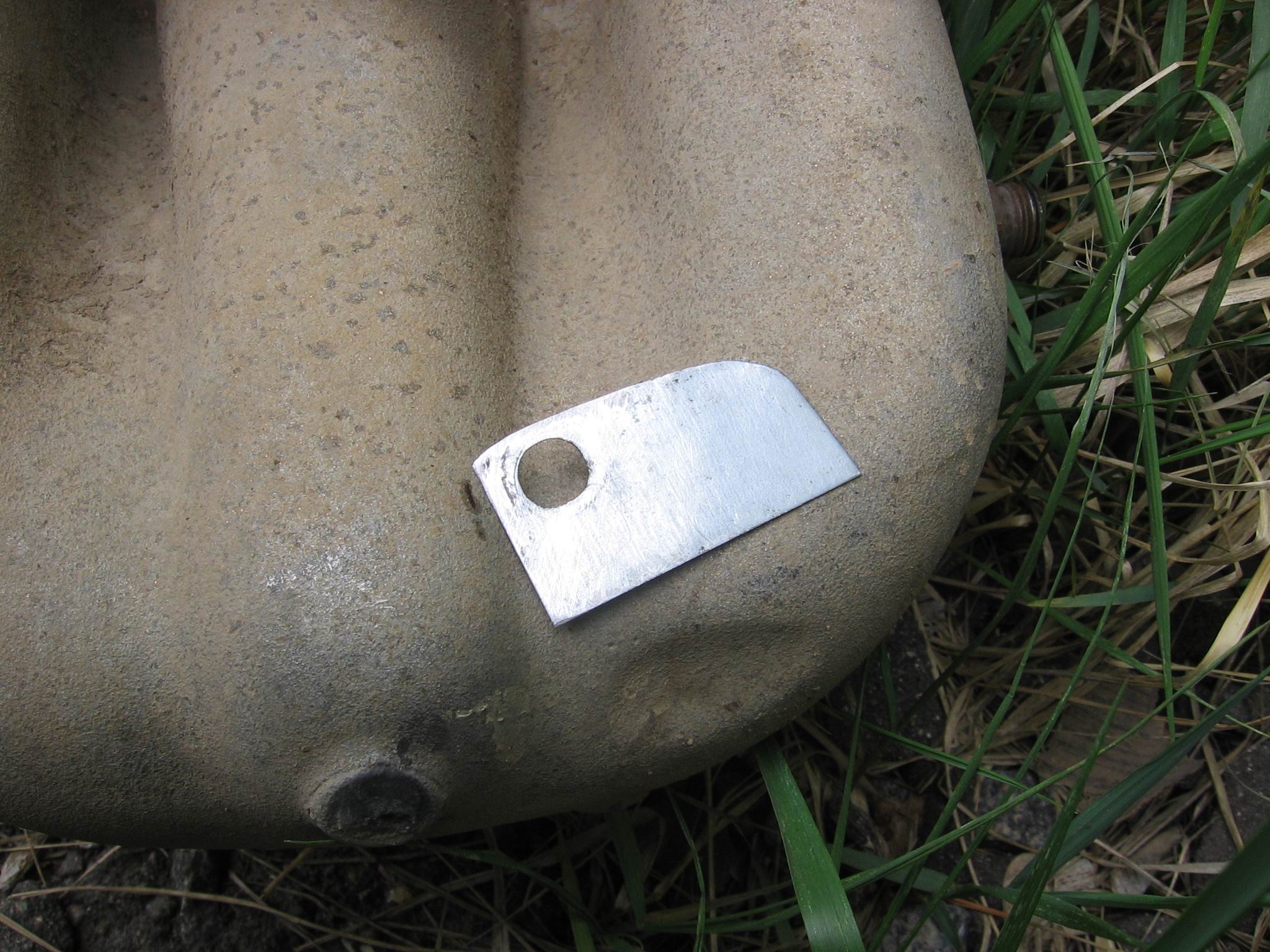

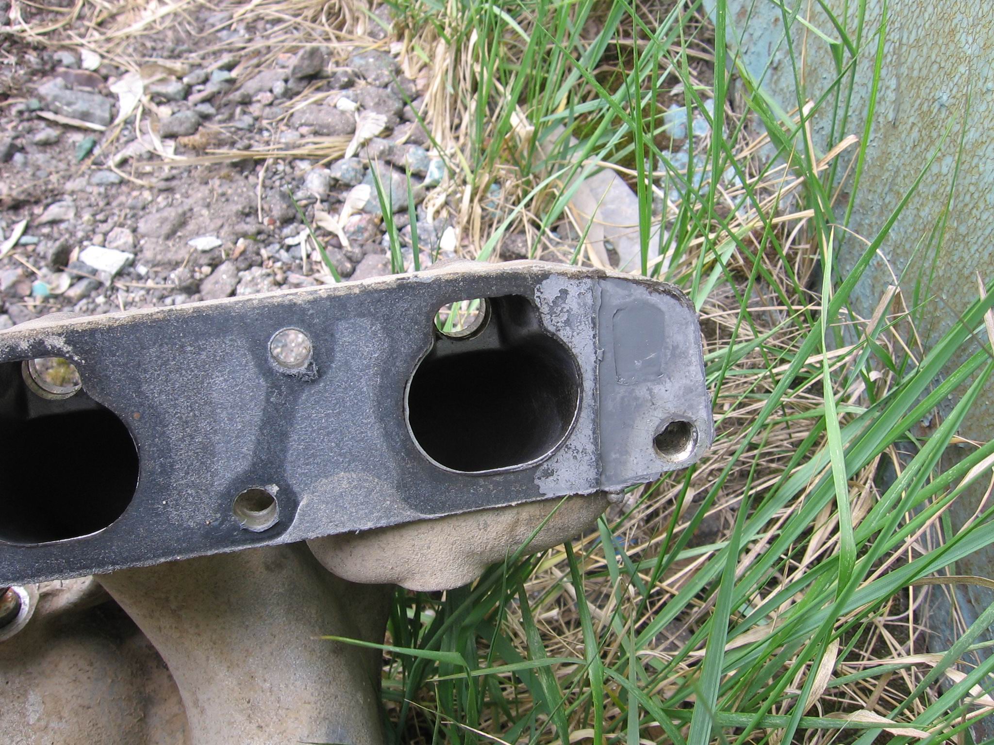

    про провалы уже писали не раз. Вот то, что я сделал у себя: IMG_0677.JPG IMG_0678.JPG отрезал кусок прокладки, вместо нее вырезал по размеру кусок жести, посадил все это на герметик - провалы пропали. Посадил также на герметик корпус дроссельной заслонки и все датчикиа что касается уверенности в машине - советую тебе возить с собой набор инструмента и выучить матчасть. Иначе все сказанное тебе будет как мертвому припарки
    Чего то Вов я не понял этого твоего Ноу-Хау :) :confused:
    рассказываю: это ноу-хау - глушилка ЕГР. у меня появилась проблема после глушения ЕГР, когда стало подсасывать антифриз и воздух из-под задней части головы, где крепится ЕГР. в моем случае мне это ноу-хау помогло решить такие проблемы
