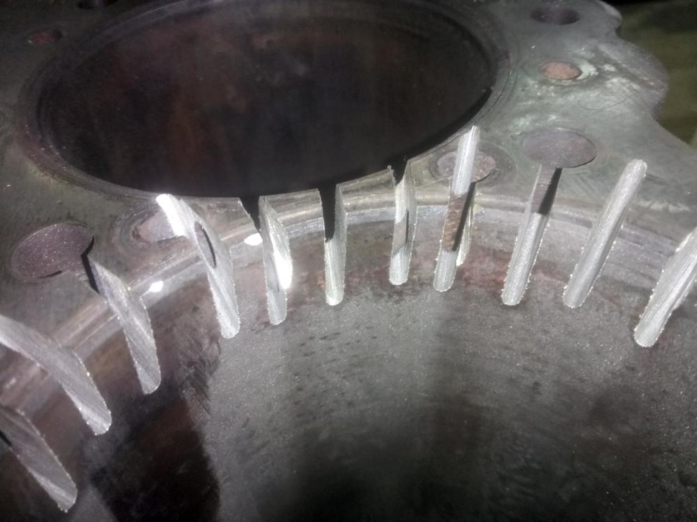

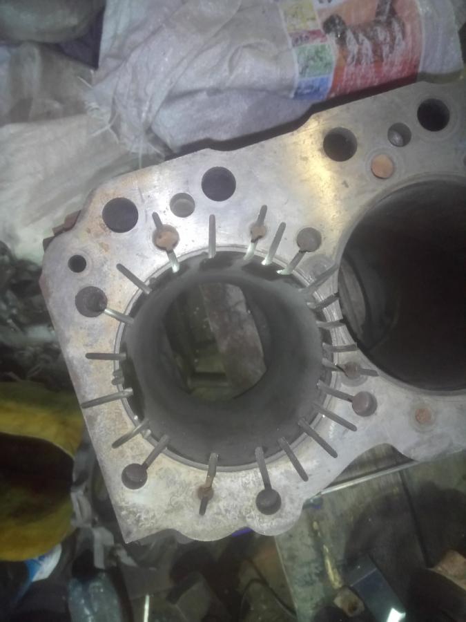

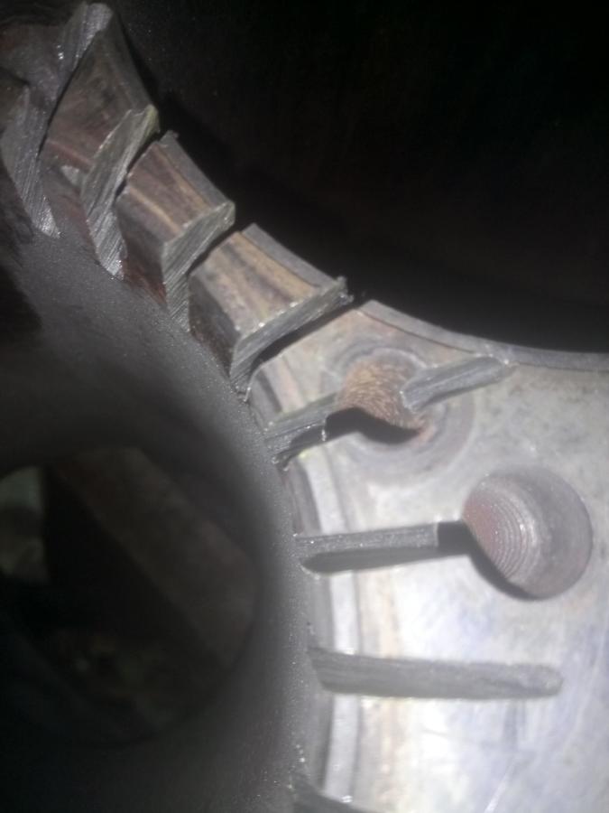

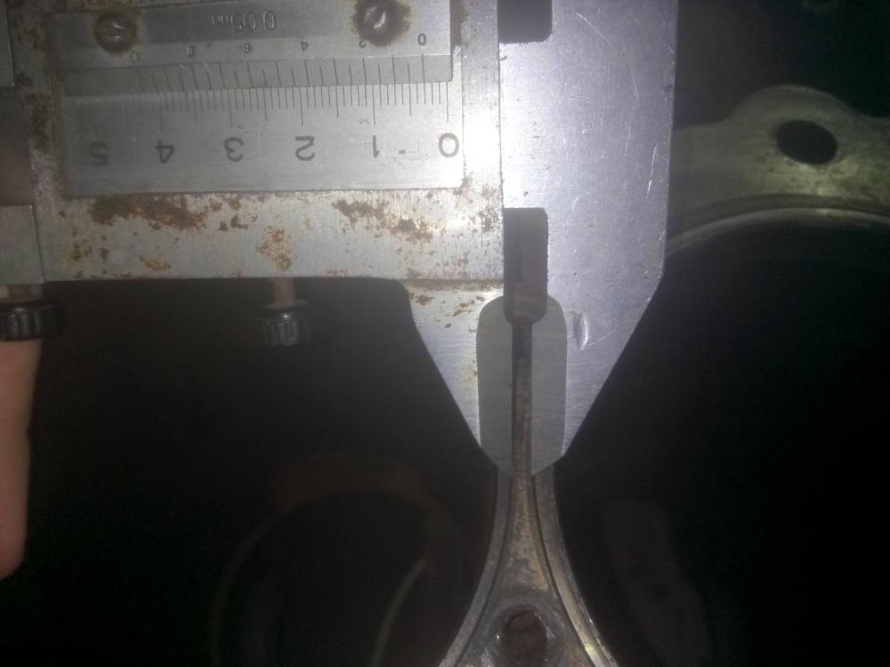

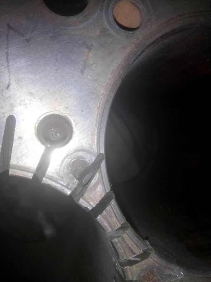

    От 1KZ гильзы, у них бурт большеватый. В глубину вроде хватит 8 мм снять под посадку бурта(фото ниже) в блоке. Но расстояние между цилиндрами маловато(примерно 3мм, может чууть-чуть меньше. Без доработок гильзы мне кажется не встанут, ибо пол миллиметра зазор по самым смелым ожиданиям между буртами, можно так или нет- не знаю. Сильно точных инструментов нет, чтобы наверняка замерить перегородку. Диаметр бурта наших чугунных 103,3мм, у 1КЗ 105,8мм (2,5мм в диаметре, 1.25 в радиусе увеличение). Точить бурт по внешнему радиусу- уже опять подгонки, теряется смысл, проще свои родные чуть дороже но без лишних телодвижений
    Хотя как я прикинул, если вставить гильзы от 1КЗ, поршня от него же на наши шатуны (диаметр пальцев одинаковый). Но нужно будет у блока спилить около 3,5мм, ибо высота поршня разнится(которая от центра пальца до дна). Получится безвозвратно утраченный 4JG2 на поршневой от 1КЗ. Из плюсов- на крузаковский мотор выбор зч побольше и подешевле. Из сомнительного- каналы под охлаждайку между цилиндрами, которые в башку идут, при срезании 3,5мм сместятся. Нужно смотреть как сильно, а то может нужно будет частично с ГБЦ снимать слой, чтобы тоже сместить отверстия ответные, а тогда вымерять все высоты, вылет поршня и ставить поршня скорее всего от 1КЗ поздних выпусков(там в поршнях под клапана проточки есть, специально под более низкую к поршням головку) и играться с прокладками под голову.

    Блок попилен ради посмотреть, где залегают каналы для охлаждайки. Посмотреть возможность большой расточки блока под гильзы 1КЗ без доработок. Этот блок мертвый, показал кулак дружбы, который перед тем как показаться внутри успел навести дел. Пошел на эксперименты
