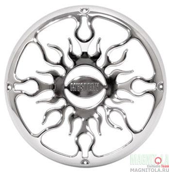

    Посоветуйте мне варианты гриля???
    Если из дешевых, то:Mystery MGR-10

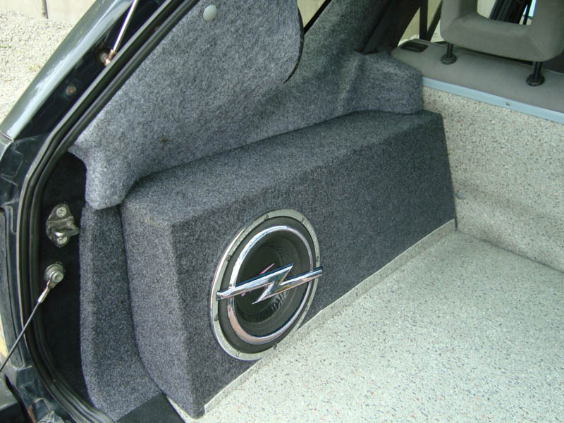

    Может так? :rolleyes:

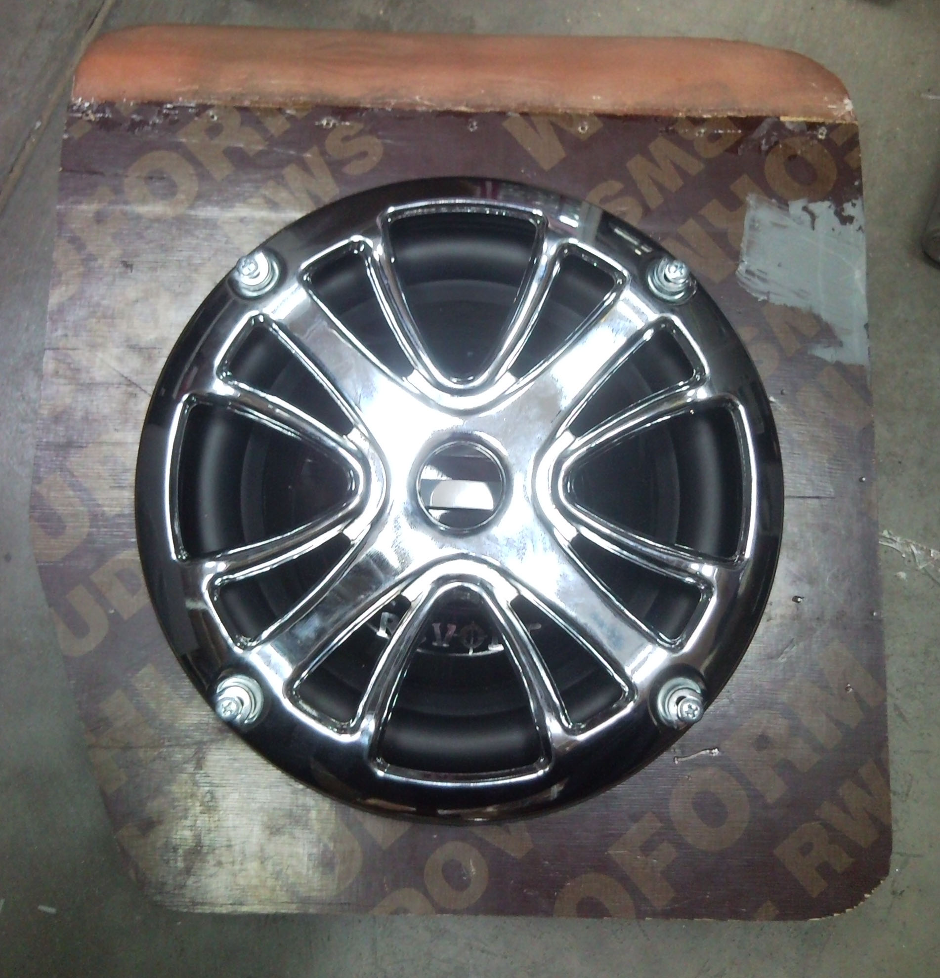

    у меня будет так:
