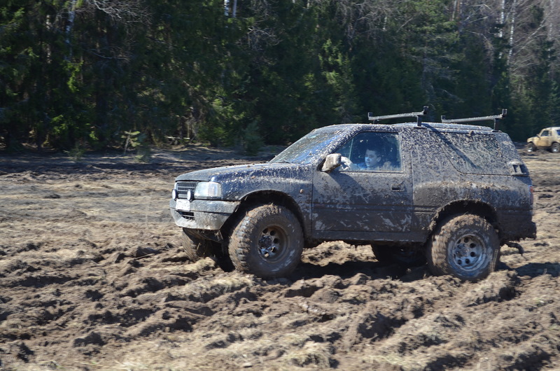

    #889 lazarevalex
    Отправлено 26 апреля 2014 - 14:56
    lazarevalex
    • 5 сообщений
    • Опель Фронтера А спорт
    maxxis bighorn 33/12.5/15
    #890 Shaggy
    Отправлено 09 мая 2014 - 12:13
    Shaggy
    • 53 сообщений
    • Зеленоград
    • Rodeo Sport 3.2 + 32" + body 2"
    Скидывай крушу)

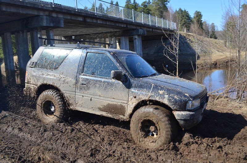

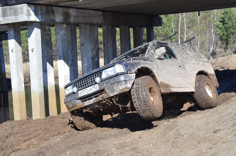

    #891 Kors
    Отправлено 11 мая 2014 - 12:07
    Kors
    • 3 сообщений
    • Opel Frontera B Sport
    Поделюсь тем, что у меня получилось:
    #892 Shaggy
    Отправлено 11 мая 2014 - 18:18
    Shaggy
    • 53 сообщений
    • Зеленоград
    Что за колеса(диски,шины)?
    #893 Kors
    Отправлено 12 мая 2014 - 07:05
    Kors
    • 3 сообщений
    Шины 31/10.5 r15
    Диски 15x7 et+12
    Подвеска, кузов без лифта. Поставил новые пружины вместо просевших. Аморты старые. Торсионы подкручены. Крылья порезаны :)

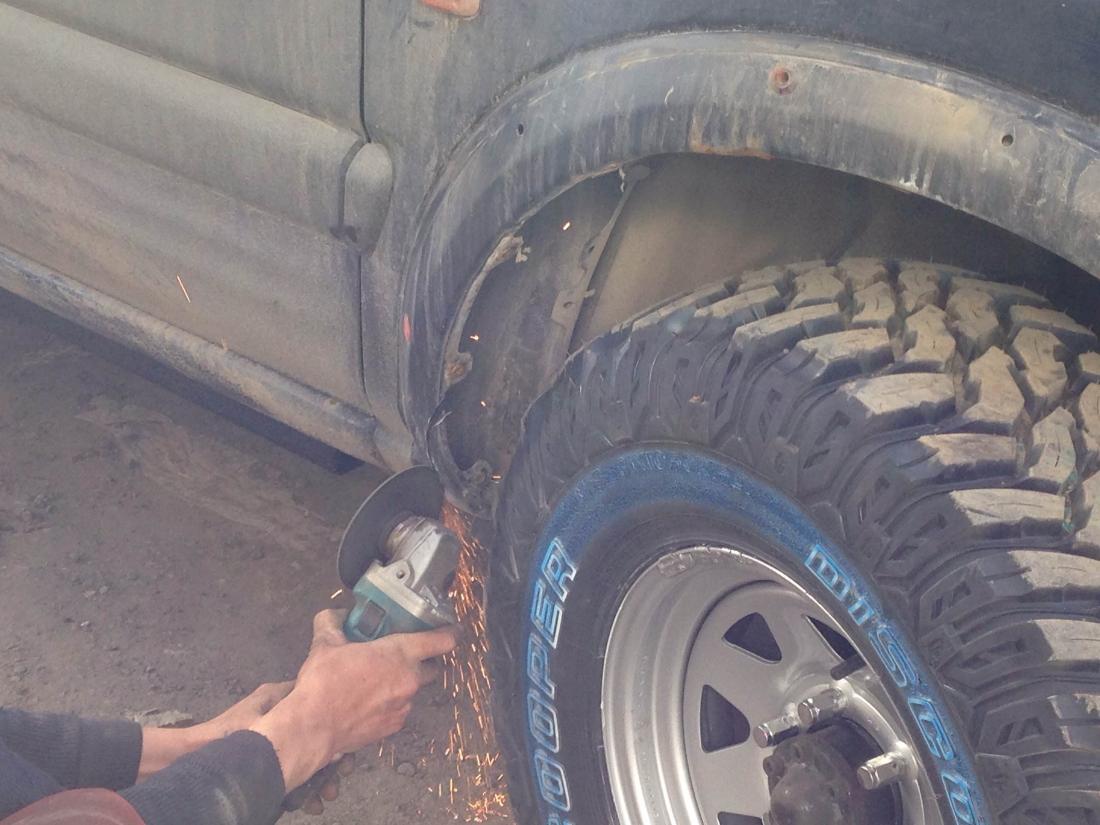

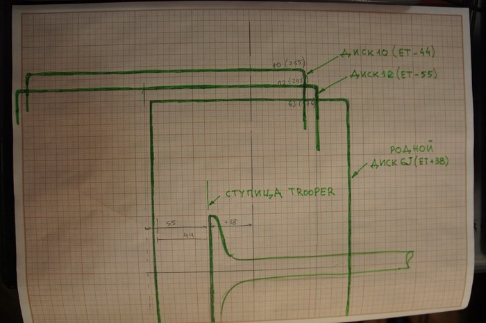

    #894 errror7
    Отправлено 18 мая 2014 - 18:39
    errror7
    • 235 сообщений
    • isuzu trooper 93 4JВ1
    Прикупил себе резину 35x12.5 R16, машина уже давно подготовлена, к данной резине привыкла, но гложет вопрос про ширину диска. Теперь думаю какой диск на неё лучше пойдет. Диск 16х12 ет-55 или 16х10 ет-44 . А у родных 16х6J ЕТ +38. Я их все три прорисовал на миллиметровке, понял, что цеплять ни чего не будет. Но вопрос в том, взять диск на 12 или на 10...разница в цене почти одинаковая, но вопрос...в экстремальных условиях стравленная резина с 12х дисков легче слетит, чем с 10х?
    #895 DimOK 62
    Отправлено 18 мая 2014 - 19:50
    DimOK 62
    • 472 сообщений
    • Рязань
    • Opel Frontera B Х22DTH АКПП
    Лучше 10 дюймовые диски бери...
    #896 КРЫМСКИЙ
    Отправлено 18 мая 2014 - 20:02
    КРЫМСКИЙ
    • 924 сообщений
    • ушел с форума
    • 0fА
    +1
    и еще 11мм вылета в плюс!
    #897 errror7
    Отправлено 18 мая 2014 - 20:23
    errror7
    • 235 сообщений
    +1
    Ну, всё, подтвердили моё намерение. Беру 10ку.
