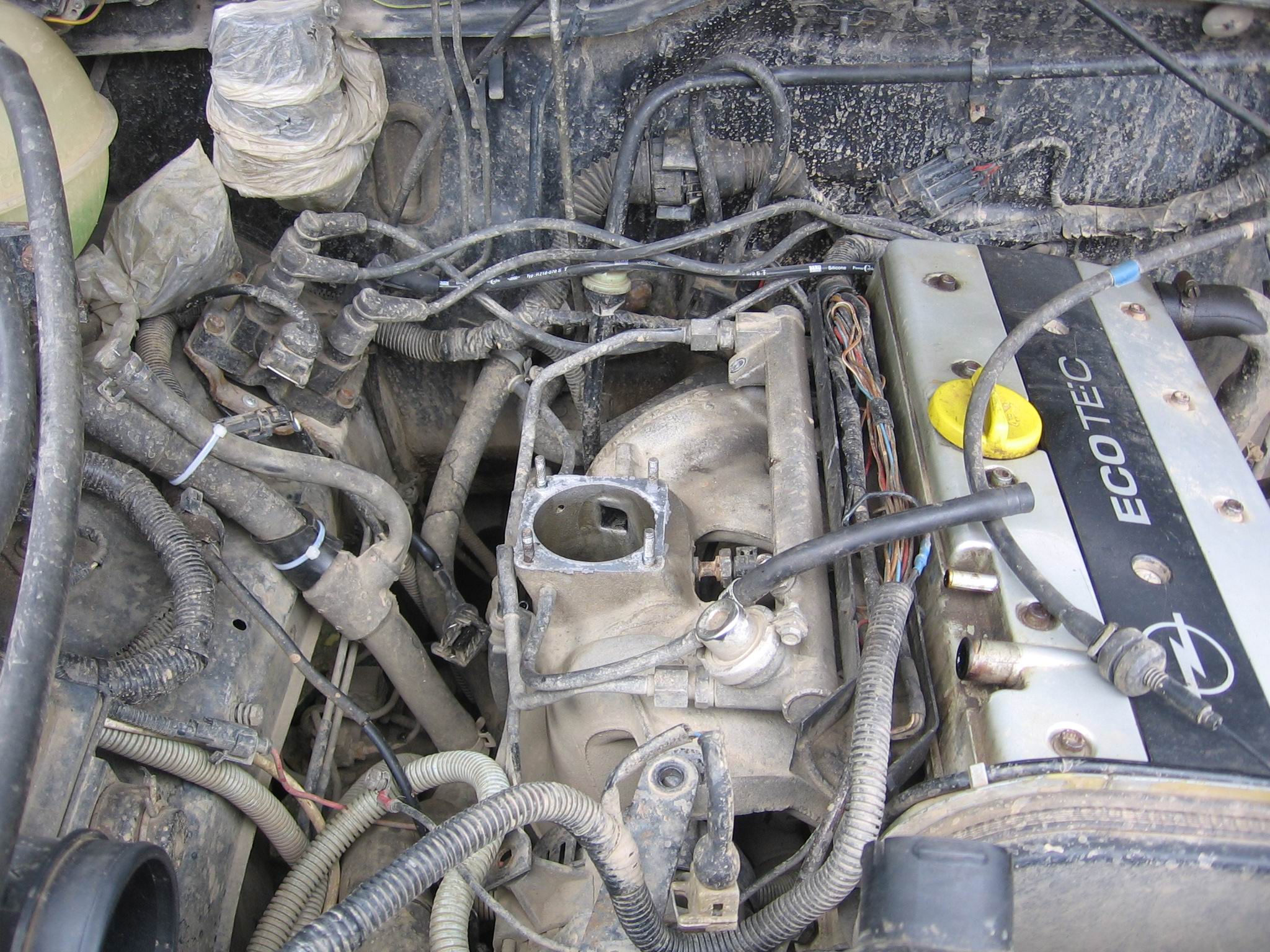

    у меня сейчас так стоит:
    В принципе разумно, я думаю. На ткой длине проводов вибрация не должна повлиять на провода. Ну может только на сопротивление повлияет длина.
    #887 VladTr
    Отправлено 28 мая 2011 - 16:54
    • 23 252 сообщений
    ну насчет сопротивления сказать не могу, попробую прикинуть, мож на самом деле катушку куда поближе воткнуть
