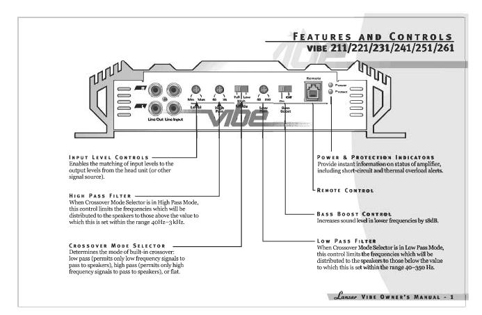

    Короче так, посмотрите на рисунок лицевой панели уся и дайте разъяснение что куда крутить...Panel.JPG
    средний рычажочек влраво LP и и справа же от него есть крутилка LOW - ей выставляешь 80....а уж как выставить - или на слух или прибором)
    ето сабовый усь?

    ето сабовый усь?
    он может работать и так и так, стоит рычажек на Low, крутилка гдето на час, баст буст даже не включаю, если включить то саб пытается выпрыгнуть с машины :D , гейн стоит по середине... Сейчас работает мостом.
    #912 Агроном
    Отправлено 17 мая 2012 - 12:43
    Агроном
    • 1 845 сообщений
    • москва...
    • дополнительный 38-ой.
    знач сабовый))) на час многовато я думаю. диапазон у неё 40-350 - попробуй начать с восьми и до десяти, если будет тихо играть добавь гейна или включи буст и убери гейн, но лучше первый вариант
