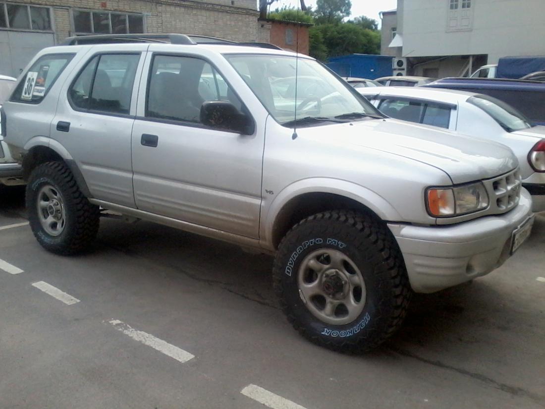

    Поставил 265/75 R16 . Машина стала сильно тупой, разгоняться - не разгоняется, тормозить - не тормозит. И за арки еще задевает на поворотах и при артикуляции.

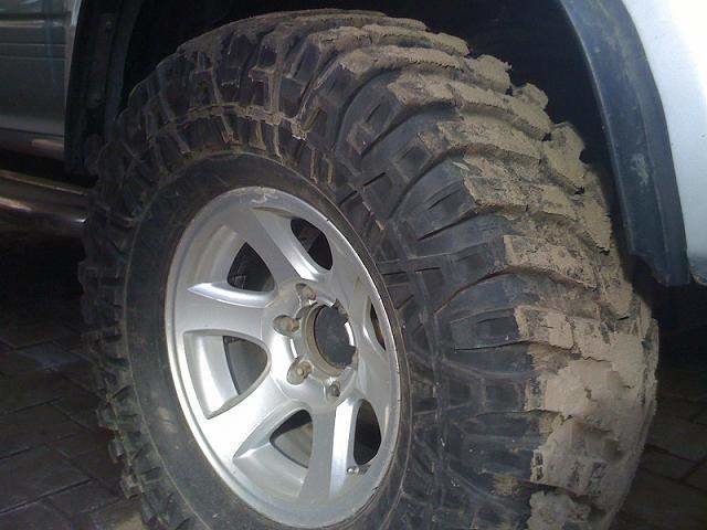

    13,5" (почти 14") шинка на 8" диске:
