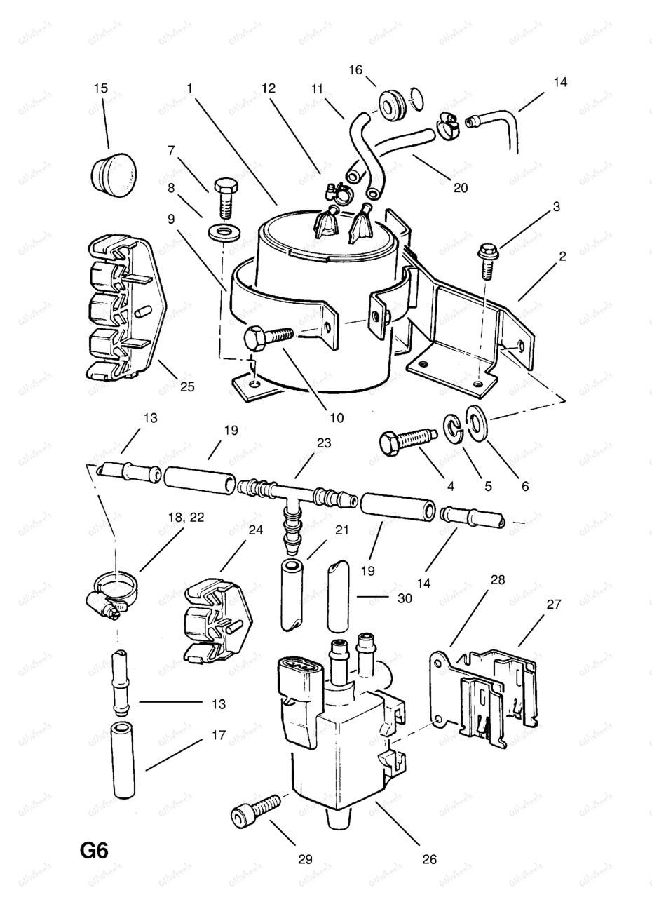

    :lol: попутал мухи с котлетами. просто про ЕГР сам подумывал0010410.jpg 0009818.jpg Drawing1.jpg на опельклабе написана частота 16Гц, т.е. ИМХО постоянно щелкает на заведенном авто
    #905 VladTr
    Отправлено 31 мая 2011 - 18:00
    • 23 252 сообщений
    16 герц - это что? частота срабатывания клапана? а на кой это так?

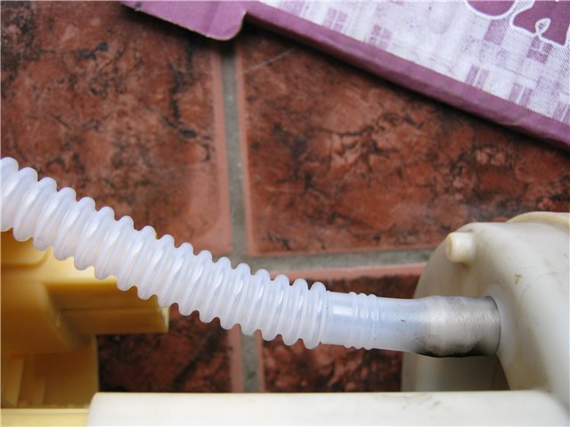

    Вчера потух на своей машине - пропал бензус, причем менял бензонасос позавчера. Симптомы такие: насос крутится, но давления нет даже на выходе из бака. Варианта два: либо рассыпался новый насос (что вряд-ли), либо умер топливный шланг с насоса на пробку бака.Склоняюсь ко второму, ибо бензопровод ставил какой нашел в ближайшем магазине (т.е. обычный шланг в оплетке), он оказался очень жестким и на вид весьма подозрительным.Вопрос: какой шланг поставить вместо этой ботвы, в родных стаканах стоят гофрированные шланги, но отдельно их в продаже не видел
    Вот ты любитель на чужие грабли наступать :) Ты-ж недавно сам видел чо у меня стало со шлангом "какой нашел в ближайшем магазине".З.Ы. Так значит всетаки не ИММО?

    Не думаю, а втыкал, когда он меня на вектре заипал, ничо не вылазило, ибо мозгу больше нечем проверить состояние клапана. А про номинал и думать нечего, просто измерь сопротивление клапана.Вот ты любитель на чужие грабли наступать :) Ты-ж недавно сам видел чо у меня стало со шлангом "какой нашел в ближайшем магазине".З.Ы. Так значит всетаки не ИММО?
    ок, с клапаном сделаю как ты сказал :)Да хз, я боюсь, как бы не все сразу! Но шланг, сцуко, реально похоже умер! где у нас нормальные шланги продаются? а то это г..вно, которое я купил, похоже рассыпется в ближайшее время
    На счет рассыпется незнаю, мой размяк, надулся и стал похож на сосиську :) но эт не на обратке, а на подающем."нормальный" это Gets, купил в "первом попавшемся магазине аля всё для иномарок", если ближе не найдешь - около меня в магазине есть.До москвы дотащил, или у Ила бросил?
    У Ила, дотащить некому было вчера
    #915 VladTr
    Отправлено 06 июня 2011 - 11:40
    • 23 252 сообщений
    нашел ТАЗовский шланг гофрированный, терь надо поставить на место...
    #916 Аристарх
    Отправлено 06 июня 2011 - 12:51
    Аристарх
    • 4 317 сообщений
    • AUDI A6
    Тока хотел сказать про тазо-газовские шланги. Их в любом магазине валом, цена три копейки. Только один маленький нюансик, когда будешь одевать (натягивать :D ) надобно этот шланг, не весь конечно, так... кончик... :D :rolleyes: , погреть, кипятком или промфеном. Иначе есть риск, что не налезет.
