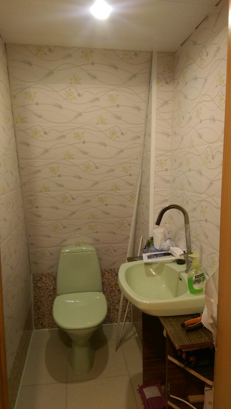

    сан узел второго этажа.WP_20180613_19_38_43_Pro.jpg WP_20180613_19_38_50_Pro.jpg

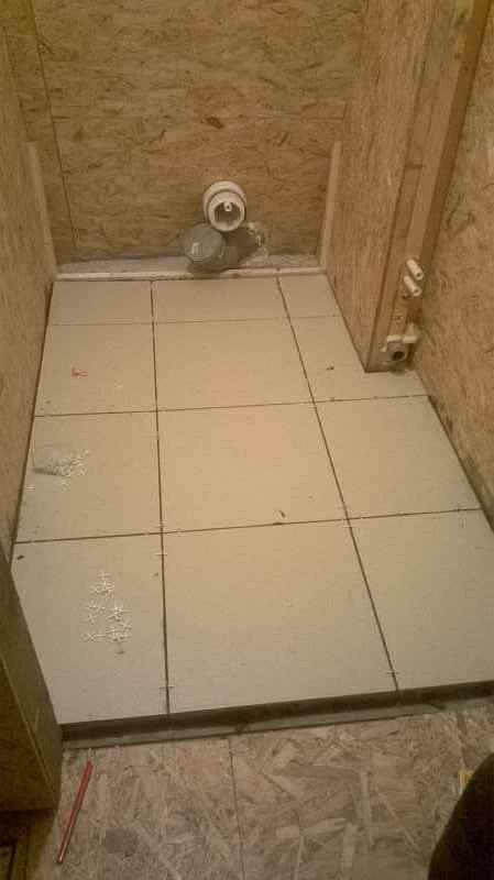

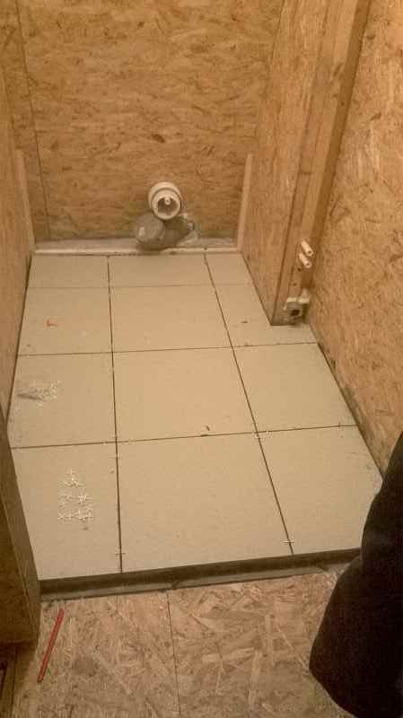

    Ну вот, переехал в свой бомжатник, перевез семью, с майских праздников заморожены практически все строительно-отделочные работы, все время уходит на бытовуху: бетонные полы отдраить от ляпух штукатурки, где мебеля собрать, где шуруп в стену, одежду повесить, где зановеску на окно, а где и в дверной проем, ну и т.д. В четверг уложил плитку в тамбуре (первое финишное половое покрытие в доме), в пятницу расшил швы плитки и затер фугой, в субботу сварил, покрасил и установил столбы для бельевых веревок, в воскресенье поднял каркасный сарай, убрал временные подпорки и блоки и поставил его на бетонные фундаментные блоки. Сарай 6х2,5 метра, конструкция на столько жесткая (делал по советский методике дом-платформа) , что поднимаю его за один угол, а он, опираясь на две точки, поднимается весь целиком без перекоса конструкции, хотя в нем хламу навалено куча - от мостов Фроськи до бетономешалки и стиралки-автомата. Повесил подвесной унитаз, а вот септик так и не закончил. Надо делать поле фильтрации, да верховодка весенняя останавливает, боюсь не станет ли весною через поле затапливать септик.
    При укладке плитки попробовал новомодную СВП (систему выравнивания плитки). Помогает, но кривизну рук или кривизну матерала исправить она не в состоянии. Брал плитку разных производителей, один производитель делал плитку с ровной геометрией. второй производитель заваливал углы. В итоге плитка лежит ровно, но есть и недостатки о которых следует поговорить, есть и недостатки о которых следует поговорить, есть и недостатки о которых следует поговорить... Кто тут три раза в подряд написал?!?! (С) :D
